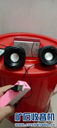

矿石收音机接小功放,有哒哒异响

谢谢师傅指点迷津,  我这小功放是电脑usb便宜货, 我用手机放歌 出现“哒哒哒哒”有规律响发现是电源问题,usb插充电宝后,会出现“哒哒哒哒”的噪音,  怀疑是充电宝功率不够!      直接 插在手机充电器就不会,  但是如果接到矿石收音机里,会听到很大的电流声!还是有很大的噪音

刚搜到一个强台耳机声音好大,但是过一会声音有变小了,不知是不是天线和天气有关系

我觉得充电宝就是干扰源。
大多数情况是的。
MW或SW的信号不是那么稳定。
另外,从现象来看,你说的哒哒声,很可能就是USB充电器之类的干扰。没有太好的方法消除。你用铝箔纸把充电器包一下(不要触电),然后和机器的地线相接(或不接,或接其他的地),试试有无效果。

信号线和地线都串联高频扼流圈并在其前后并联高频旁路电容(1n左右);如果还不行,再串接磁珠或共模滤波器 ...
师傅,请教一下是不是可以在功放电源上安装这东西

发表于 2023-9-1 08:44:41 | 显示全部楼层
这是电源输出端的滤波器,只对开关电源有效(工频整流电源不会有什么效果,除了加大滤波电容的效果外)。
高扼圈或磁珠应加在音频信号线上,即矿机输出和有源音箱输入之间。

没接功放前是用耳机做负载的,去掉耳机接功放要在原耳机的位置上接一个电阻。
发表于 2024-1-28 19:16:49 | 显示全部楼层
这种小音箱都是D类,矿机用tda2822和tda7050带喇叭声音很大音质不差。

阻抗不匹配导致的,在矿机输出端(即功放输出处)并联合适的电阻使声音正常为止。
发表于 2024-1-28 23:46:15 来自手机 | 显示全部楼层
说错了,应该是(即功放输入处)
