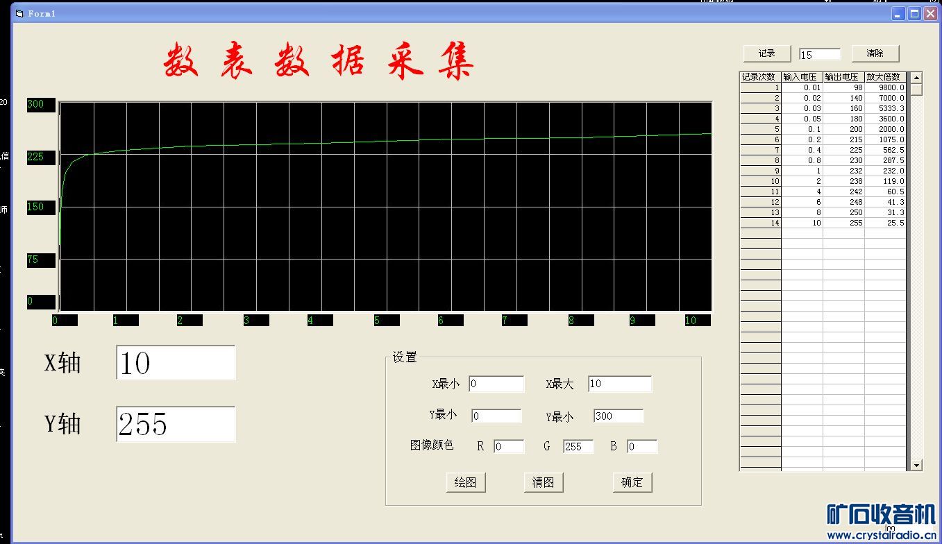

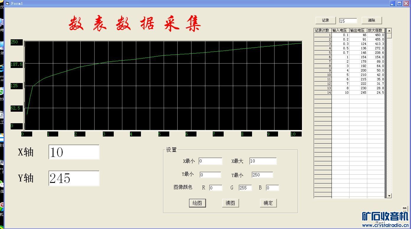

           (4) 对AGD控制的类型及深度的认识
    一级AGC控制最大范围能达到多少取决于自身的参数和电路的设计,对于某些三极管和电路设计,可能达到20分贝及到极限了,有些三极管控制范围超过30分贝也没问题。
   记不清那个资料介绍,说AGC随Ic变化的不均匀度最好要小于3分贝,不知何道理。但AGC随输入信号的控制是先慢后快,对提高弱信号的信噪比有力,这点能够理解,至于先慢后快的最佳技术参数,找不到相关资料,至于采取AGC控制的方式各自优缺点没有足够的理解,也做过实验,如只控制一中放的一次AGC,平行式AGC同时控制一中放和二中放,环路AGC同时控制一中放和二中放,
下图是某电路只控制一中放的输入信号强度和输出信号强度的测量记录
下图是仿制红灯745的两级AGC控制实验记录。
下图是仿制红灯735的两级AGC控制实验记录。
未完待续
