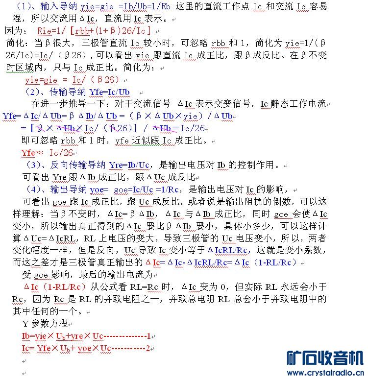

    1、通过计算公式理解增益与Ic的关系

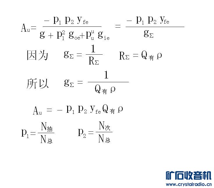

谐振电路谐振时的电压增益公式:
       从公式看出影响电压增益有5个参数,中周的匝数比P1、P1,传输导纳yfe,有载Q值,和波阻ρ。Yfe可简化为Yfe≈Ic/26、gie=1/Rb、goe=1/Rc是三极管的自身属性,我们无法改变。其余我们可以改变。g=ρ×Q空,可以改变空载Q值。P1=N抽/N总,P1=N次/N总是可以改变的。
传输导纳yfe可以简化为跟直流工作点Ic成比的,其实goe=1/Rc对yfe影响较大,我们若是忽略了。就得到了调整Ic增大,使电压增益增大,但Ic增大会导致有载Q变小,使增益变小一些。
      选择配振电容小的,获得大的波阻ρ,也可以改变中周匝数比来改变增益。

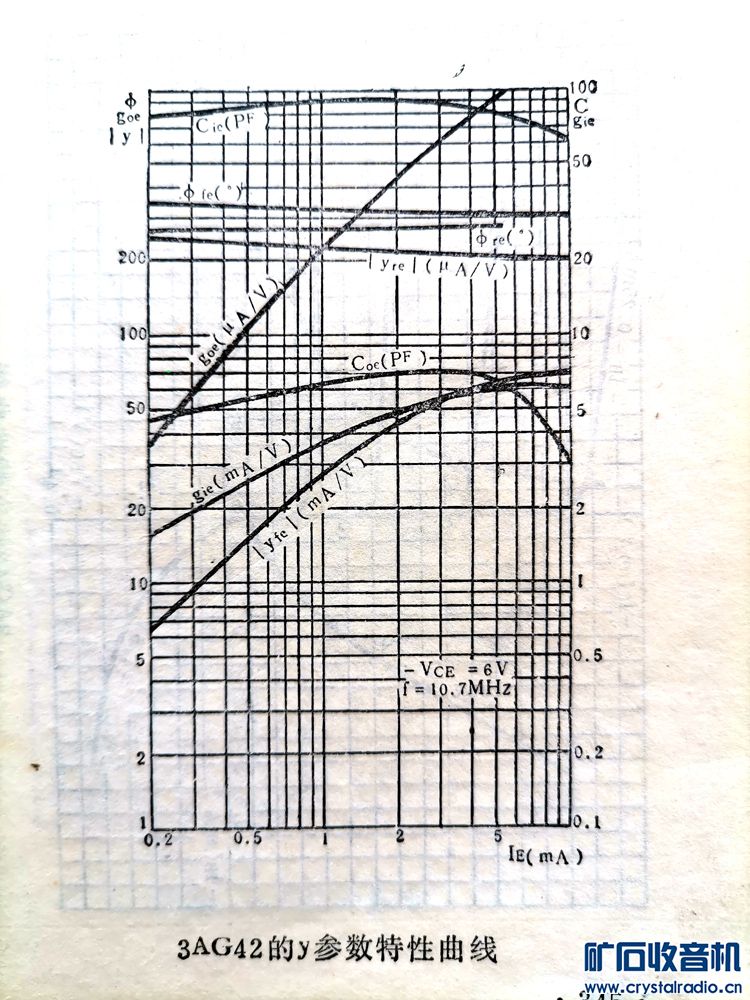

      2、从y参数随Ie的变化曲线来理解增益随Ic的变化
    跟电压增益成正比的yfe在Ic变化0.1—2毫安,基本是直线变化,当Ic增大,goe会使增益减小,他影响yfe变化曲线。goe对有载Q的影响,看着很吓人,仔细一看他是uA/V,换成mA/Vyoe,变化就没有yie大了。通过中周阻抗变换,等效并联到中周上的阻抗要大于1MΩ,与中周自身损耗阻抗约100KΩ相比,对增益的变化影响还是很小的,yie的Ib单位是毫安,他的影响会较大,但是经过中周大匝数比的耦合,影响也较小。如TTF-2-1的匝数比162/7的平方阻抗变换535倍,如三极管的输入阻抗2.5k×535=1.3MΩ,所以这个跟增益成反比的参数,影响也并不大,所以增益随Ic的改变主要决定于yfe,当Ic小于1毫安时,可以认为电压增益随Ic增大而增大,主要决定于yfe。

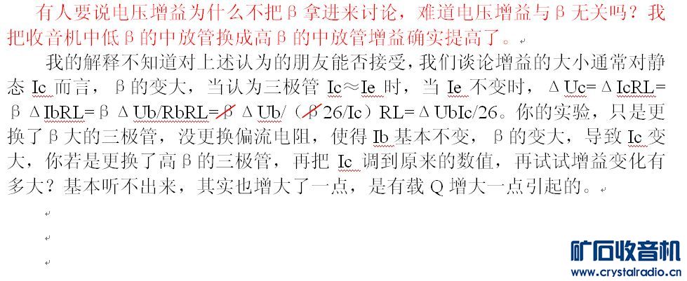

常老师的结论“当Ic由0.1—1毫安变化时,β值不变,增益的变化范围最大,β值变化大的,增益变化范围变小 ...
      关于电压增益随Ic的变化曲线对于中放基本近似等于yfe随Ic的变化曲线,影响yfe的变化曲线的主要影响因素是不是β,若是β的话,β恒定的三极管,电压增益应该随Ic变化很小,而实际实验不是这样,考虑特征频率的变化,实质还是没有撇开β对增益的主要影响,9018特征频率随Ic变化是很大,但对465KHz,9018的高特征频率对交流β的变化影响不大。我现在的认识是β对电压增益随Ic的变化不是主要影响因素,主要因数是yie,其次是yoe,yre可忽略。这是闲来无事谈认识,在实际应用中我的认识是电压增益随Ic变化,主要看yfe随Ic的变化曲线就够了。电压增益随Ic变化基本yfe随Ic的变化曲线一致。但很多三极管查不到yfe随Ic的变化曲线。

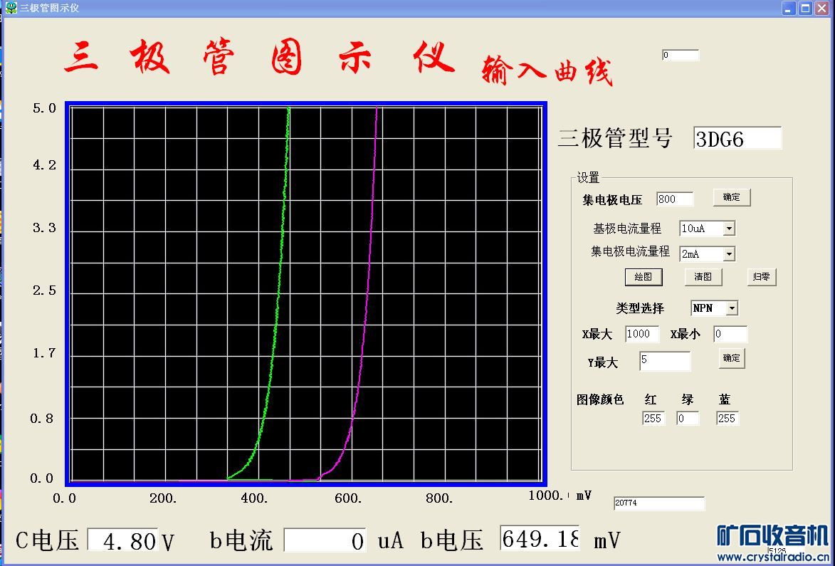

      3、通过实际测量三极管的输入输出曲线来理解U2对Ib的影响yre和U2对Ic的影响yoe的大小。
      下图是实测的三极管输入曲线,绿色线是Uc=0时,粉色线是Uc=4.8伏时,看来Uc对Ib的影响还是很大的。对于直流来讲,我们讨论Uc受静态Ic的影响,由于中放负载是中周,中周的直流电阻很小,仅有几欧姆,如等于5欧姆,Ic在0.1—2毫安变化时,中周的直流电压0.5—10毫伏,如电源电压选6伏,Uc随Ic的电压是电源电压减去中周上得到的直流电压,Uc略微变小,可以认为对直流Uc不变,yre不变。所以,将此项由静态工作点Ic导致的yre的变化可以忽略。但对于交流来讲,三极管集电极的负载是中周谐振阻抗,ΔUc=ΔIcRL,此影响就不能忽略了。

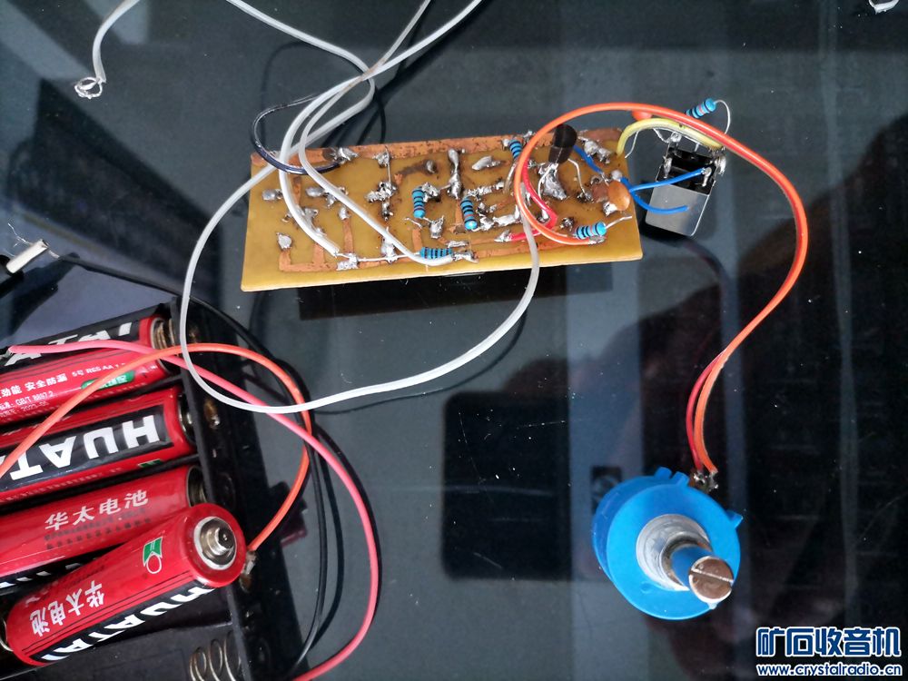

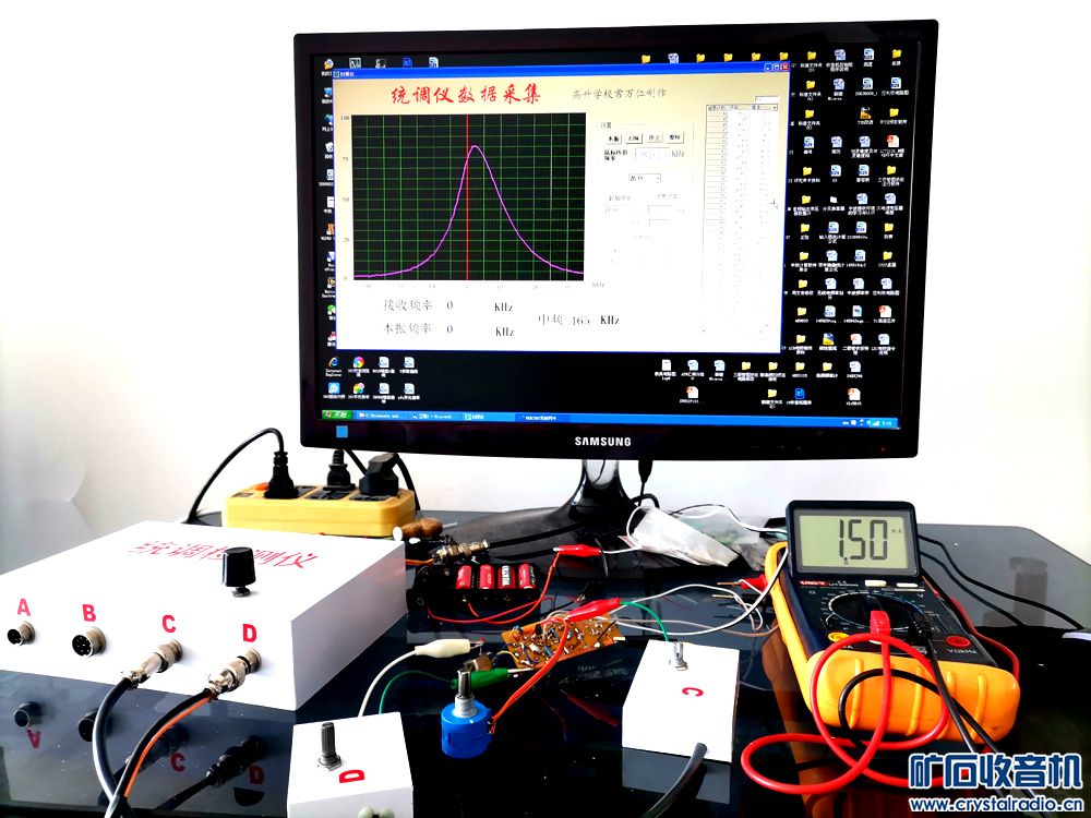

          4、通过搭建实际电路进行测量,测出实际电压增益跟Ic的关系。
实验验证中放增益跟Ic的变化,是不是跟yfe基本一致,此理解是否成立,做了如下实验:
实验电路图:
  临时搭建一个实验电路板
   实验装置图
实验结果待续

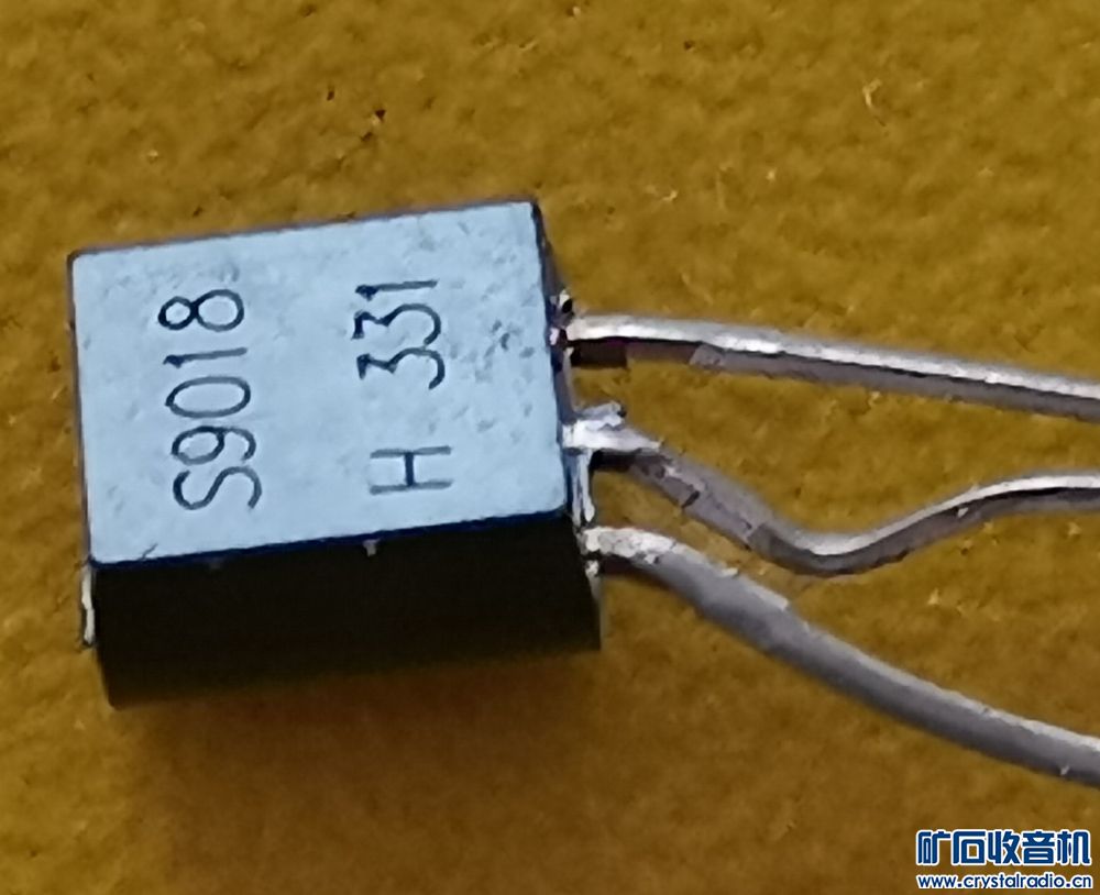

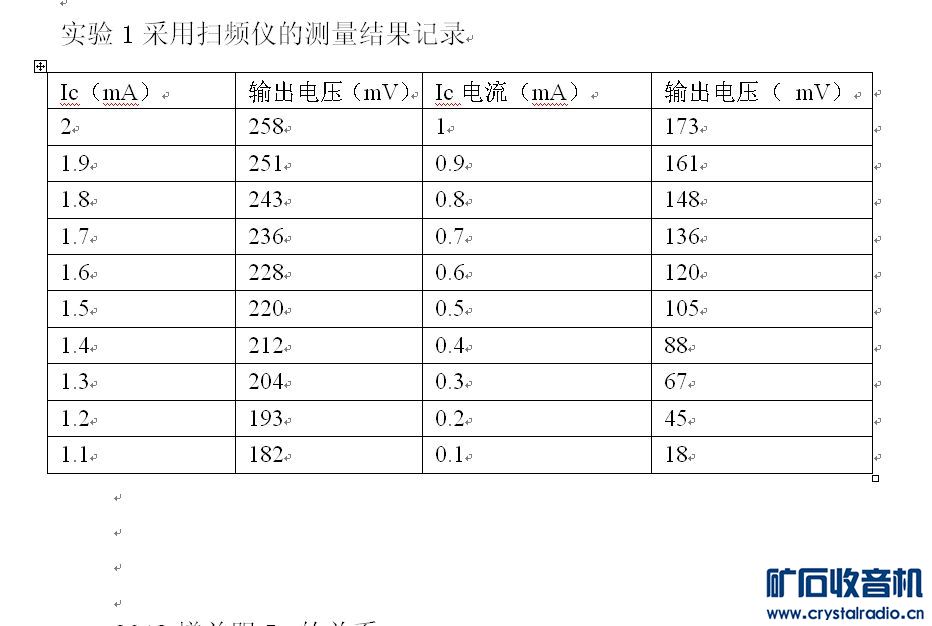

 楼主| 发表于 2023-8-31 05:27:20 | 显示全部楼层

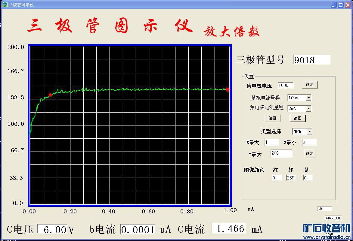

          实验1、三极管选择9018,集电极电流在0.1—2mA变化时,直流放大倍数变化135—140,变化很小。
        实验1采用扫频仪的测量结果记录
9018增益跟Ic的关系

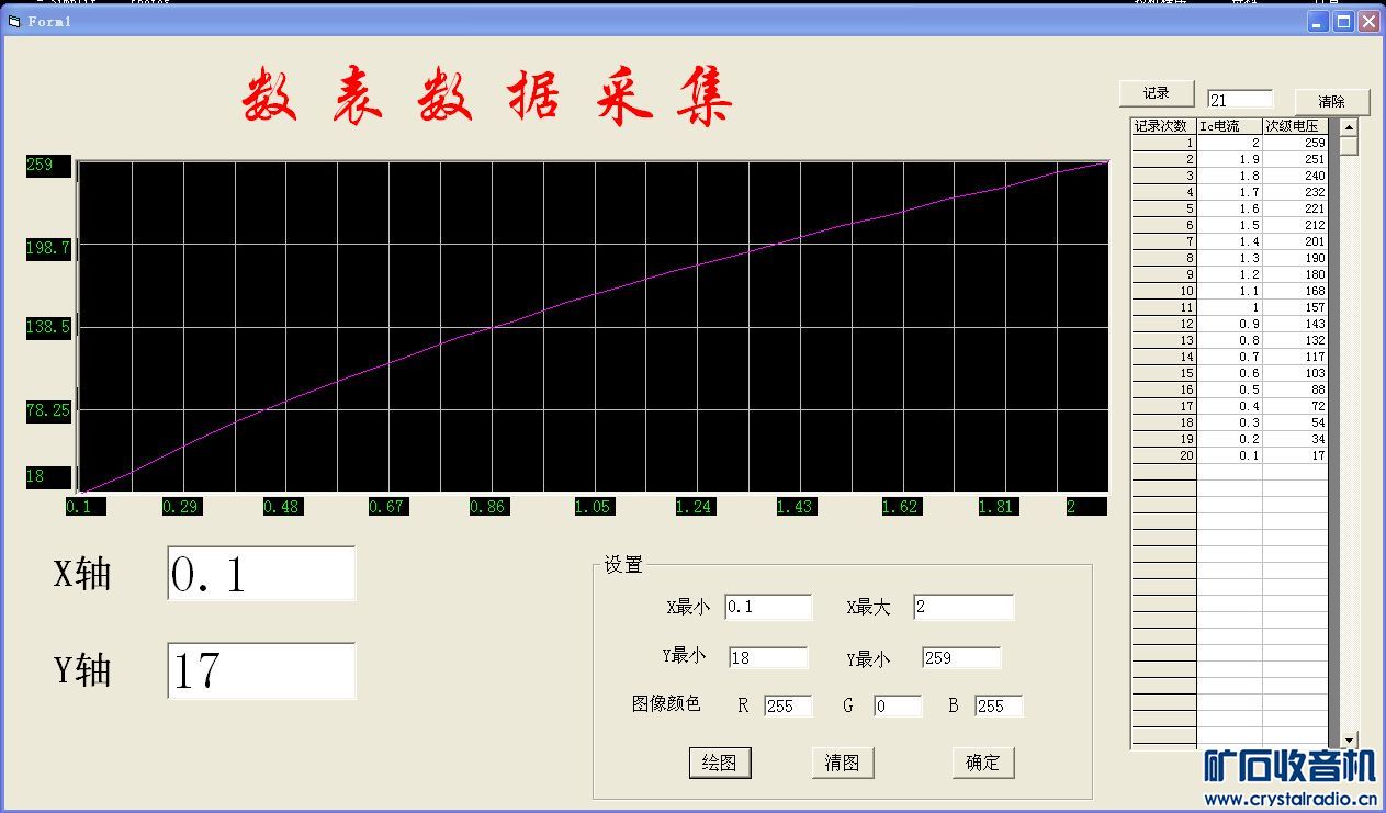

采用扫频仪可以看到幅频曲线幅度跟Ic的变化见下表
做一个曲线图
结论:电压增益的增益随Ic的增大而增大。等Ic由0.1—1毫安10倍变化时,输出电压由173—18毫伏,增益变化173/18=9.61倍,以分贝为单位增益变化为19.6分贝。
采用双踪示波器可以得到电压增益的具体数据与Ic的关系见下表
 楼主| 发表于 2023-8-31 05:35:54 | 显示全部楼层

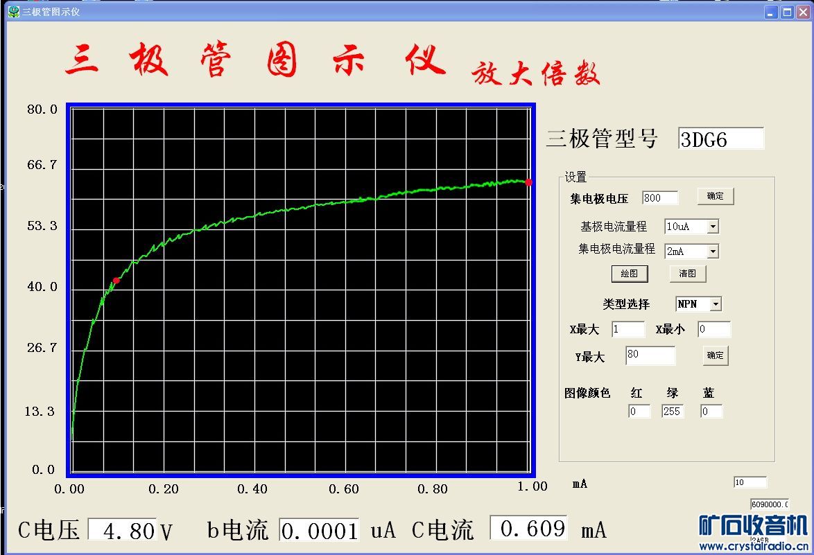

      实验2、三极管选择3DG6B,集电极电流在0.1—2mA,扫频仪测量
      变化时,直流放大倍数变化42—64。
     实验2测3DG6测量结果记录:
    做一个曲线图
   结论:电压增益的增益随Ic的增大而增大。等Ic由0.1—1毫安10倍变化时,输出电压由157-17毫伏,增益变化157/17=9.23倍,以分贝为单位增益为19.3分贝。

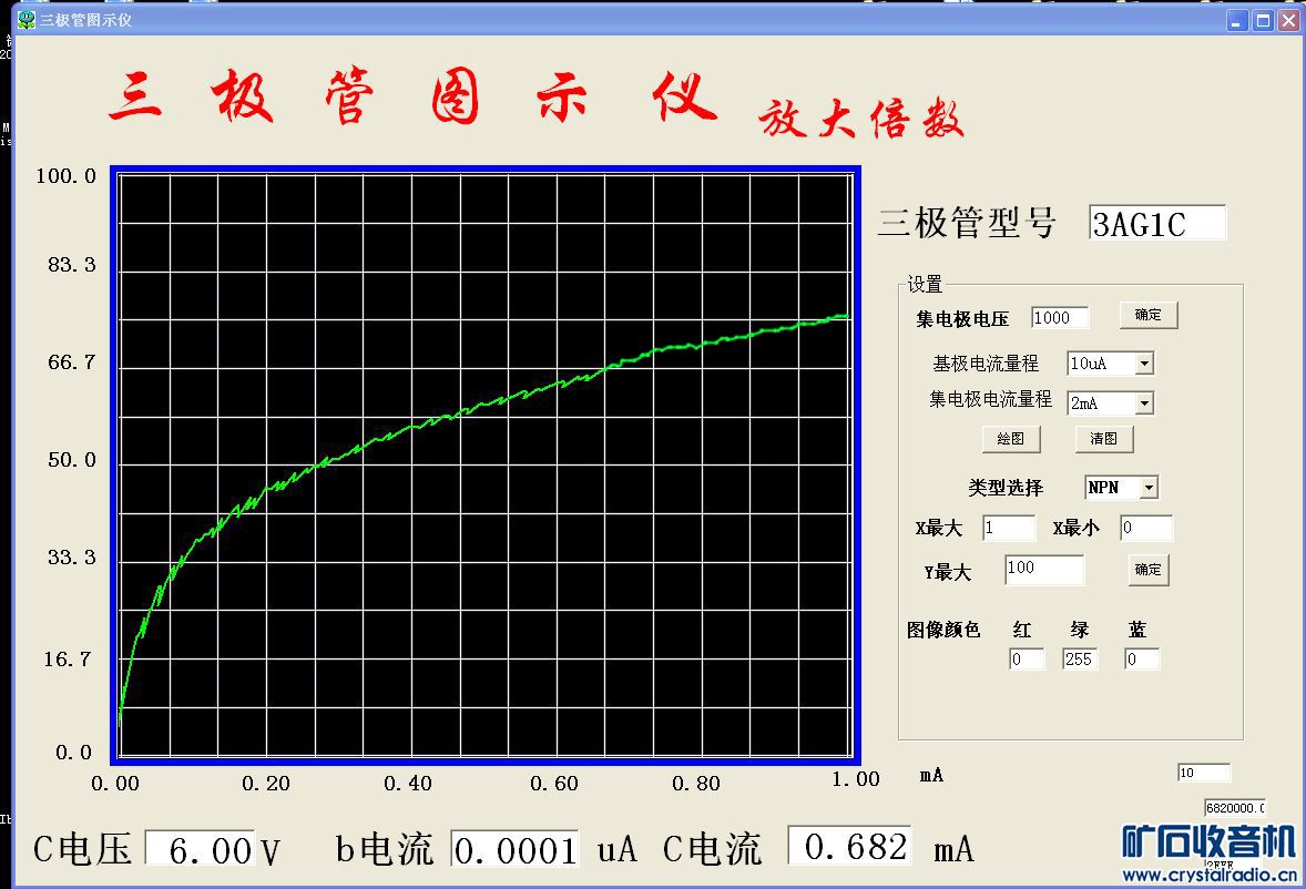

       实验3、三极管选择3AG1C,集电极电流在0.1—2mA,扫频仪测量
变化时,直流放大倍数变化37—75。
     测量结果:
  变化曲线
  结论:电压增益的增益随Ic的增大而增大。等Ic由0.1—1毫安10倍变化时,输出电压由174-23毫伏,增益变化174/23=7.56倍,以分贝为单位增益为17.5分贝。

   1、电压增益的增益随Ic的增大而增大,随三极管的不同变化曲线有所变化。
   2、当Ic相同时,不同β值,电压增益略有变化(基本不变)。
   3、当Ic由0.1—1毫安变化时,β值不变,增益的变化范围最大,β值变化大的,增益变化范围变小。

发表于 2023-9-1 07:51:53 | 显示全部楼层
bumk 发表于 2023-8-31 11:57
曾经在板块里和别人讨论过,类似9014和2SC1815的所谓 Excellent Linearity:
我说这里的“超线性”,PDF ...
現代超beta晶體管基本上都是所謂超缐性的。
常規AGC中的晶體管無論是否超缐性,其交流增益hfe均不明显影响放大器增益,放大器增益的變化主要由控製輸入電阻來逹到目的。
