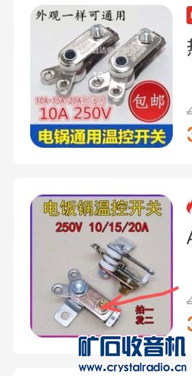

发表于 2023-9-3 21:34:10 | 显示全部楼层
港澳日化 发表于 2023-9-3 20:53
还有一个问题,一般的电饭煲插上电,保温灯亮,要把开关按下去,煮饭的灯才亮,同时保温灯灭,而我的这边电 ...
看到那个红箭头吗?就是调整那里!
或者买一个一样的回来更换!
自己调整,要反复调整,记住前面是怎么调整的,做好记录。调一点点,试煮饭,看煮好的饭还夹不夹生?如果比以前更夹生,那就是要反过来调整它。下次要多调它一点,以煮饭不起锅巴为准……
发表于 2023-9-3 21:48:11 | 显示全部楼层
如果智能电饭煲没有这个温控装置,那就是锅底温度探头电阻值太小,导致温控电路过早动作,所以煮饭是夹生的。

发表于 2023-9-22 20:23:54 | 显示全部楼层
烧水试一下内胆和中间磁钢是否紧贴,要是水没烧干就跳拿出内胆,用水滴在磁钢上,要是水沸腾就是没贴紧,反之换个磁钢。
