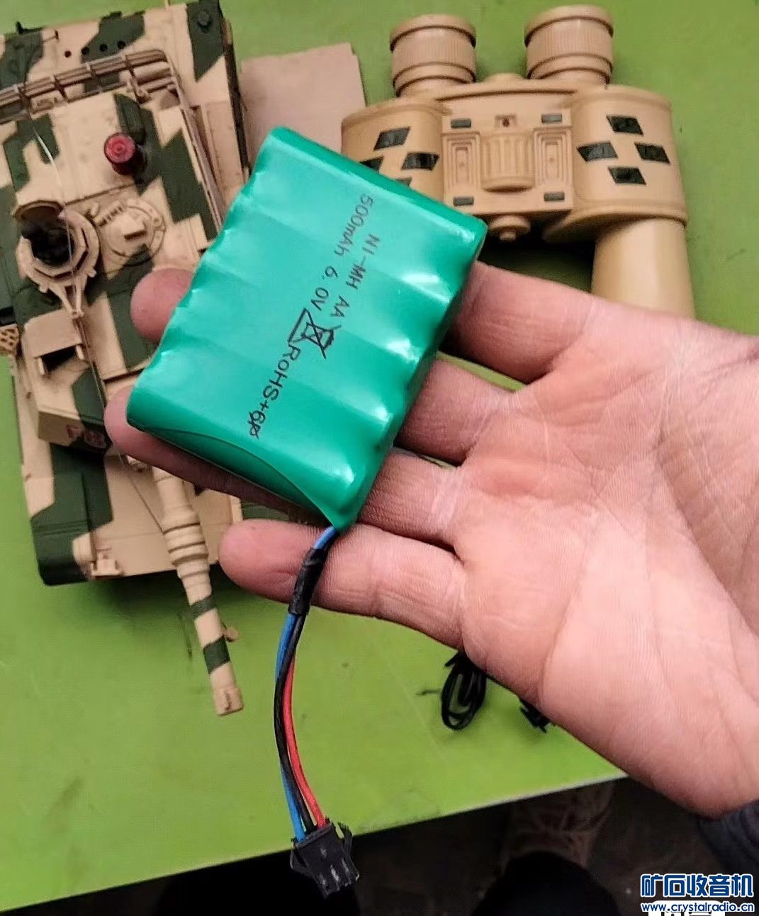

一款古老的坦克问题请教..
 楼主| 发表于 2023-8-28 18:46:10 | 显示全部楼层
222.jpg 网上找的电池图片
发表于 2023-8-28 19:01:48 | 显示全部楼层
电池组里面可能有热敏电阻之类
 楼主| 发表于 2023-8-28 20:43:50 | 显示全部楼层
dqpan 发表于 2023-8-28 16:07
有些设计是三线,一条线串NTC电阻,温度检测的,可经找下蓝线到接的位置去判别!
一般这个热敏电阻阻值选多大的,老哥   我找个试试

壹的一万次方 发表于 2023-8-28 20:50
老电池豁开热缩膜看看里头是啥特色,就差不离知道咋回事了
就是因为没了,没了啊
发表于 2023-8-28 21:21:20 | 显示全部楼层
充电电池的保护电路 温度传感 如果充电时候 温度不正常 立刻断开电路 和以前的第一代模拟手机电池原理差不多
 楼主| 发表于 2023-8-28 21:49:17 | 显示全部楼层
八兆天空 发表于 2023-8-28 21:21
充电电池的保护电路 温度传感 如果充电时候 温度不正常 立刻断开电路 和以前的第一代模拟手机电池原理差不 ...
一般这个热敏电阻阻值选多大的,老哥   我找个试试    这个热敏电阻是一头接负极,一头是这个蓝色线是吗
发表于 2023-8-28 22:02:50 | 显示全部楼层
蓝线和地之间接4.7K或10K电阻试试

发表于 2023-8-29 16:50:48 | 显示全部楼层
蓝色会不会是给电路提供一个比较低的工作电压。
用两个稳压电源供电试验,红黑线接6V,蓝黑线接1.2、2.4、3.6V电压试试。
发表于 2023-8-29 16:58:54 | 显示全部楼层
有坛友都说了,豁开电池看看就知道了。
我倒时觉着蓝线可能是个低压电,用于给里面的控制芯片供电之类的。因为他连着个开关。而红线没有开关。如果是保护的话,连个开关干嘛呢? 通过保护来控制电路工作,这个不多见。

他没有电池 电池照片是网上找来的......
发表于 2023-8-29 17:18:30 | 显示全部楼层
这是一台遥控坦克,遥控器还在吗?光接主机电源是不会动的。
发表于 2023-8-31 09:03:35 | 显示全部楼层
这是6v镍氢电池组的三头线,24°天气下的阻值约80K。
