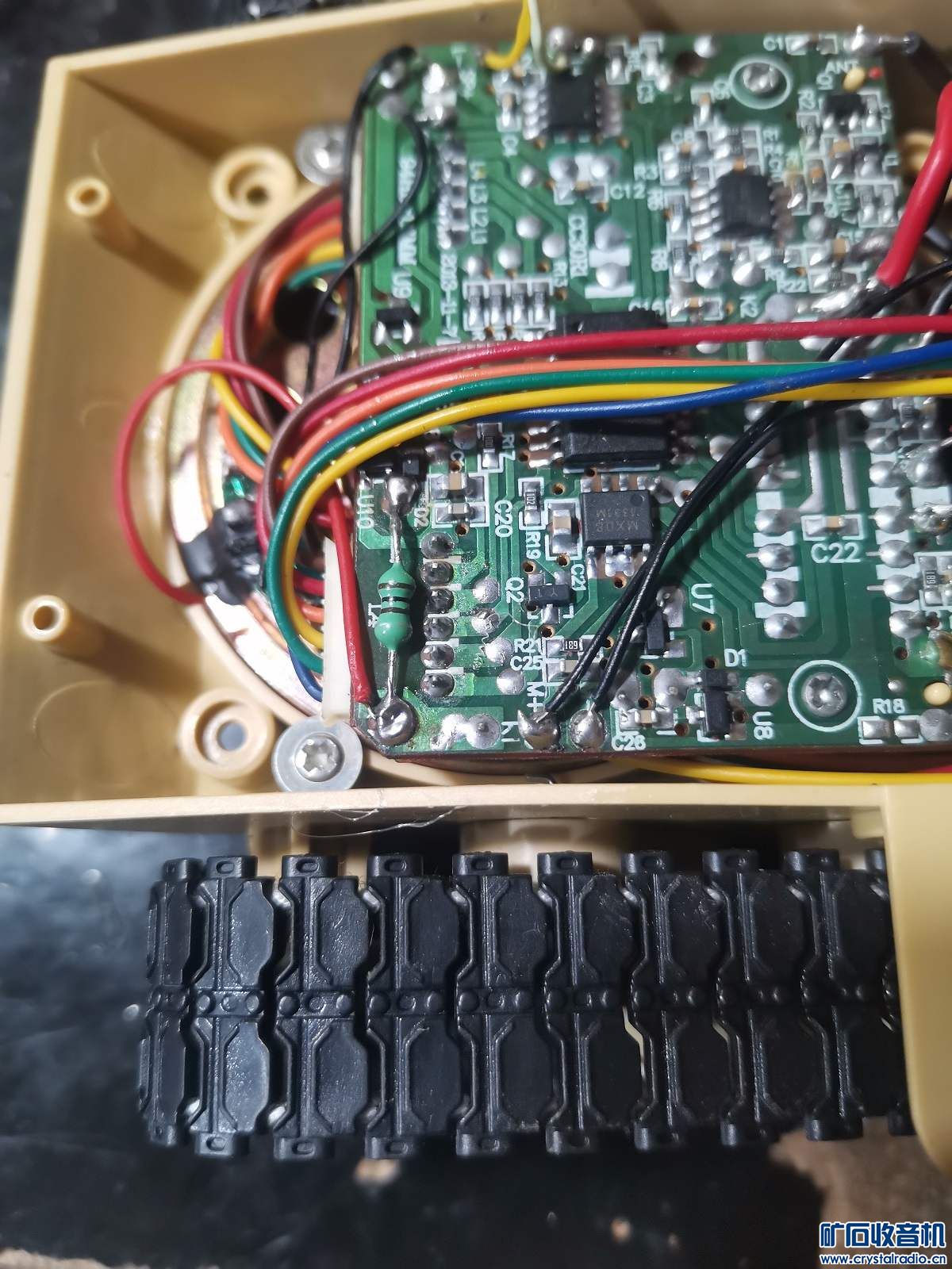

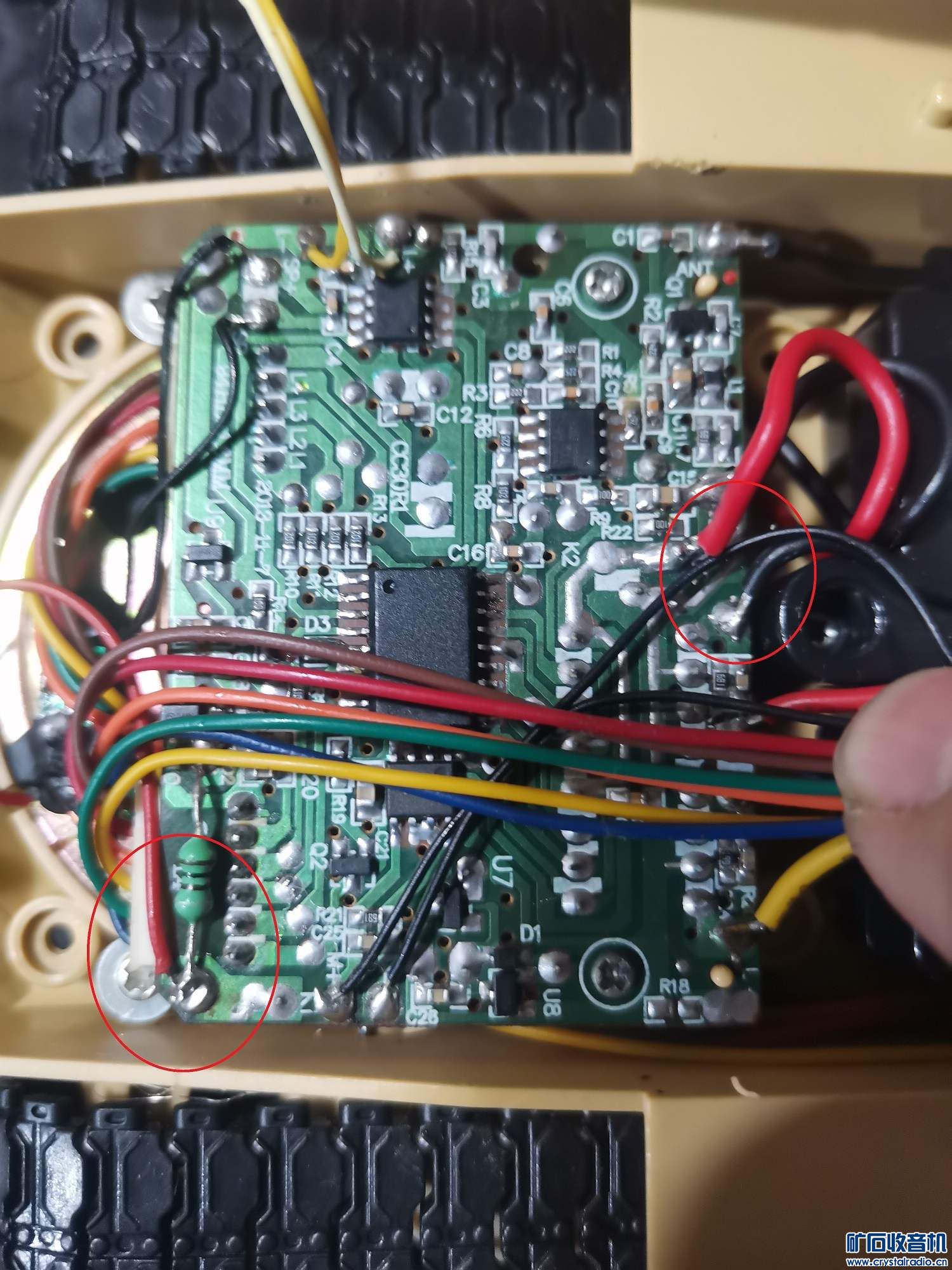

       应该是有点年岁的遥控玩具坦克,电池找不到了,电池是6V的镍氢电池,三条线的,蓝色线实在不知道怎么接的,拆开看了一下,红色黑色直接接到主板上,蓝色经过开关接到了主板上,如图我标注出来了,请教下如何能让他工作,红黑接6V可调电源没有反应 微信图片_20230828001343.jpg

3线的可能是把6v电源分别输出+/-3v的中间抽头?
这个pcb板上丝印了电源/开关/电机的接线点,仔细找一下就清楚了。

估计是7.2V的电池,正负3.6,马达正反转的

有些设计是三线,一条线串NTC电阻,温度检测的,可经找下蓝线到接的位置去判别!

红色,黑色线接6V电压,测得红蓝之间电压6V,蓝黑之间没有电压,蓝黑接一起没有任何反应.....
