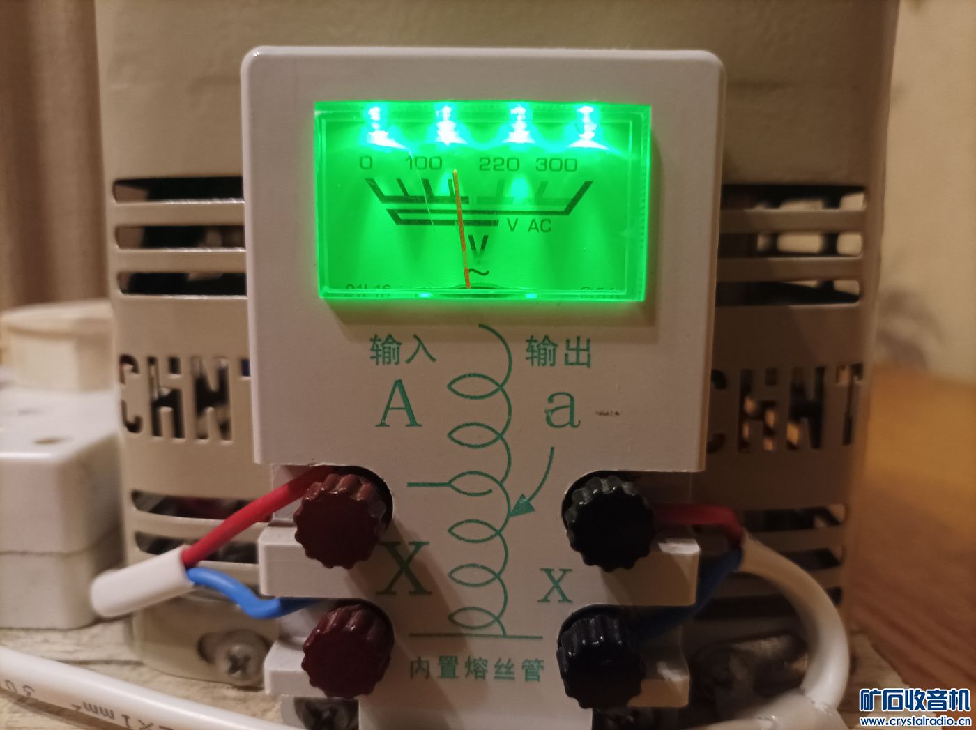

发表于 2023-8-28 19:21:15 | 显示全部楼层
NewChina牛中国 发表于 2023-8-28 18:50
用容抗计算器,发现0.01μ电容对于50Hz的交流电来说,容抗是318K
那么220V/318K=0.69mA,这样计算出来的 ...
这是用4个Φ3高亮LED做指示灯,调压器用于调风扇,串0.01μ电容加1K电阻,LED两两反向并联后再串联。
