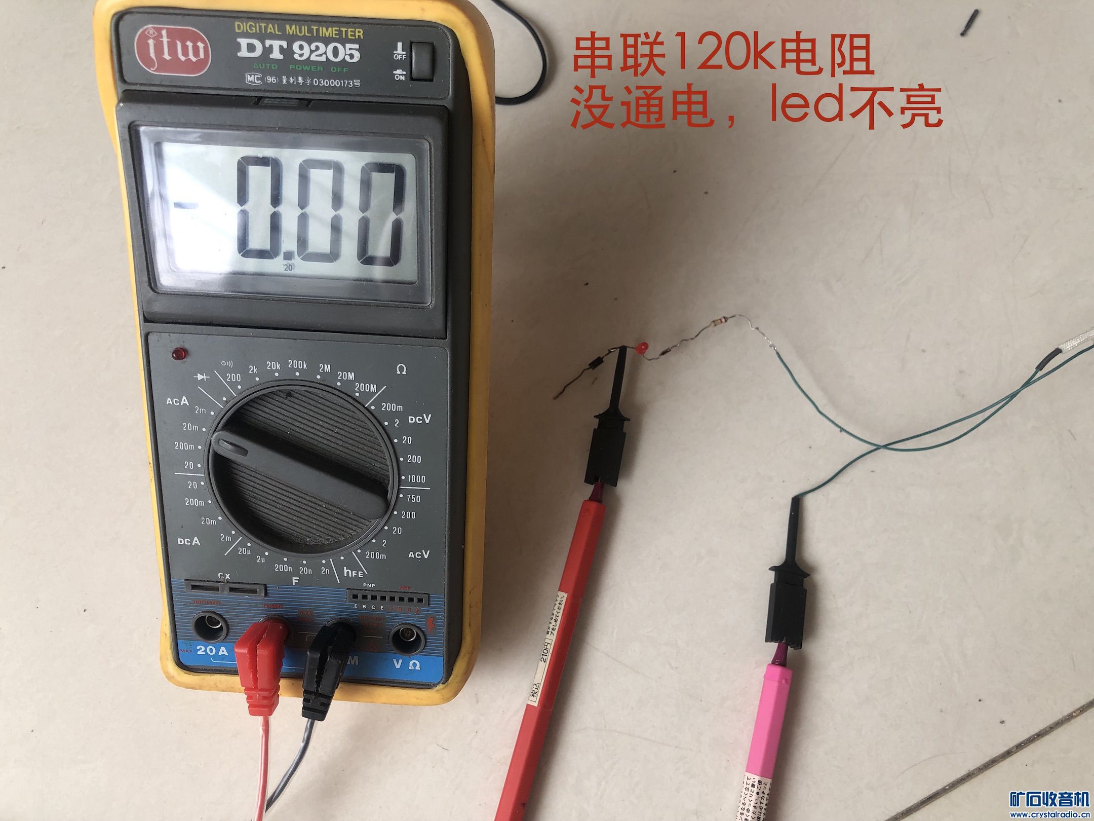

插排指示灯灭了,电阻烧糊,更换时实验了串2极管/串电容/并2极管,看看是否能避免再坏掉。

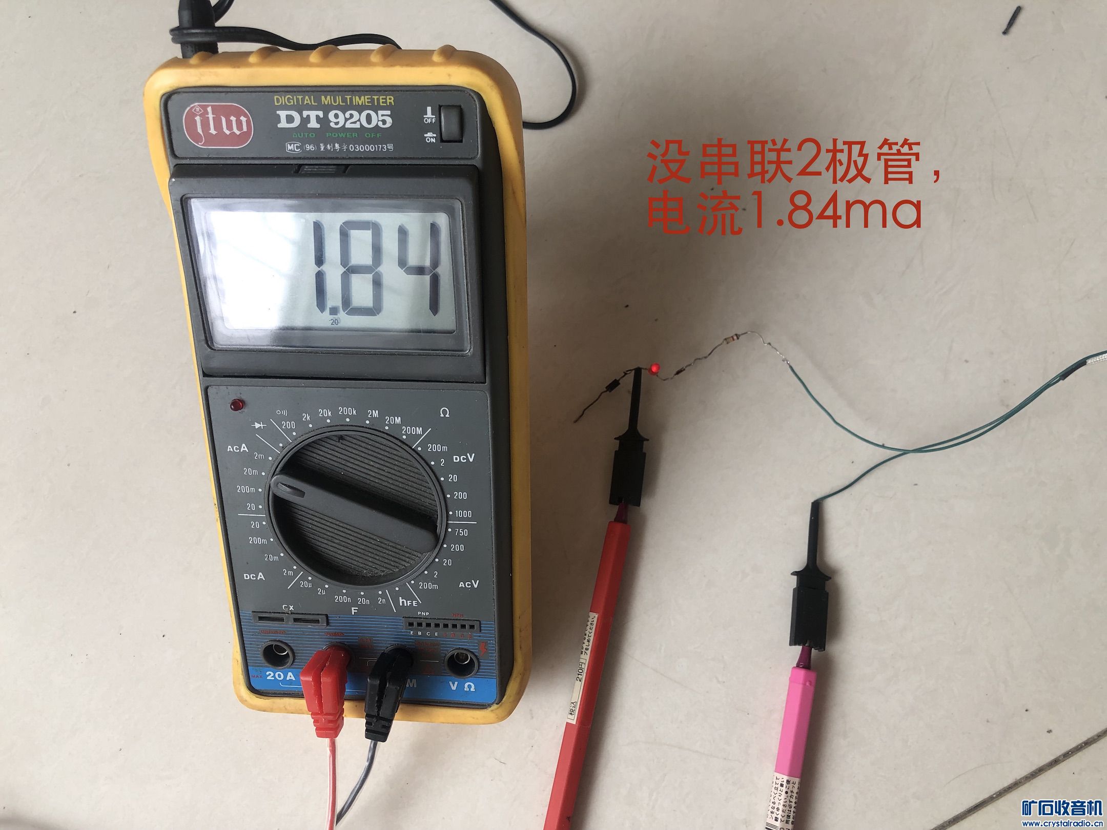

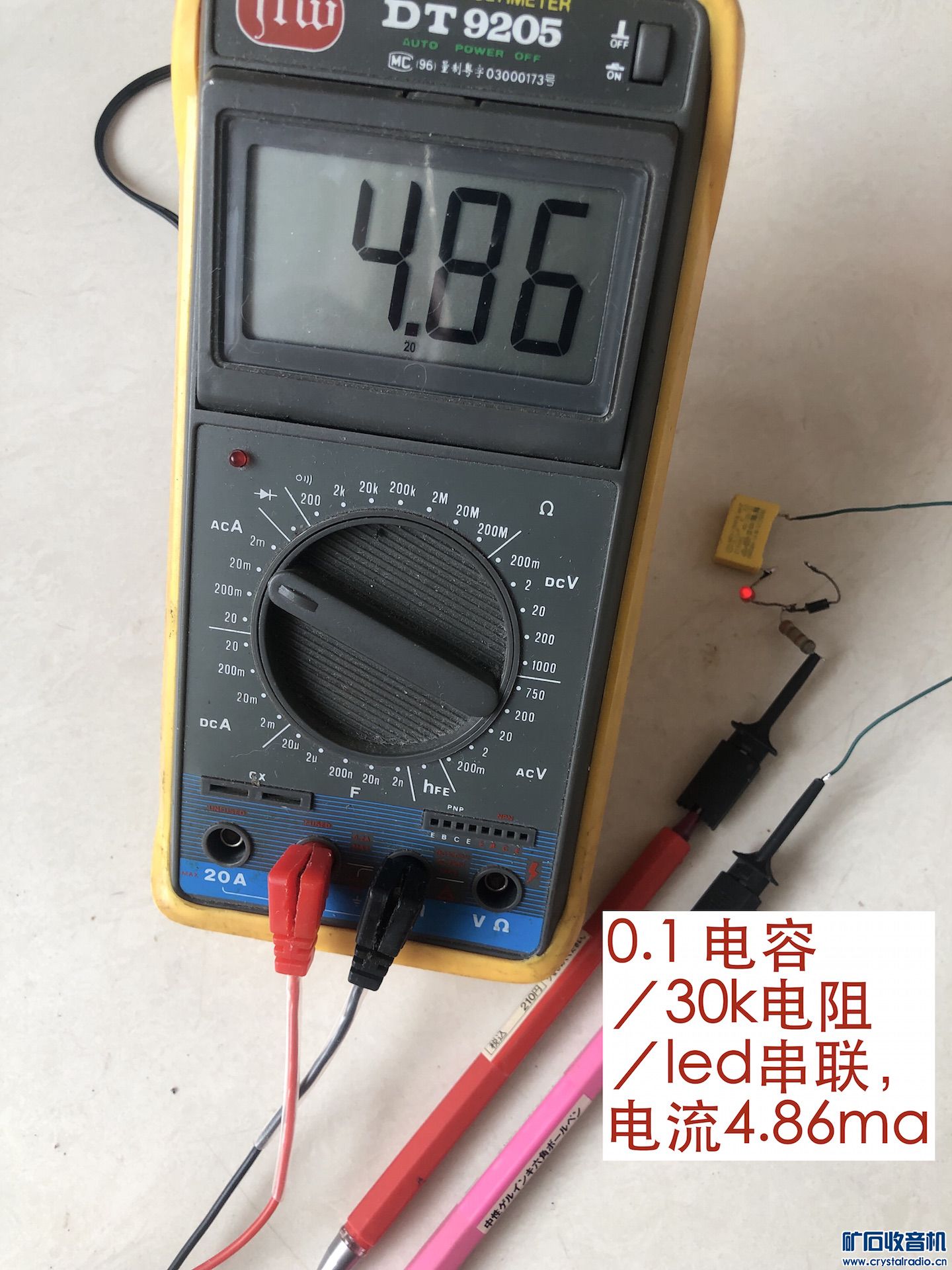

4、led/0.1电容/30k电阻串联,电流4.86ma 0.1电容串联led,电流4.86ma.JPG
led串联电阻情况下,再串联同向2极管,电流几乎减少一半,说明串联的2极管阻挡了led反向击穿,功耗减少一半,对于提高led寿命避免电阻烧糊有利;
对于led串联电容,需要同时串联电阻来限制充电电流击穿led,此时也需要led上并联2极管防止led反向击穿,串联电容状态下限流电阻发热量很小,节能明显;
最后采用led/电阻/2极管串联方式~因为简单;串电容元件多/体积大~放弃。
串联电阻方式下也可以led上并联反向2极管防止反向击穿,但是电阻将通过正负半波电流,耗电多;
电容串联led方式下试过再串联同向2极管,现象是了的只闪亮一下就不再亮~应该是电容处于单向充电而没放电的原因吧?

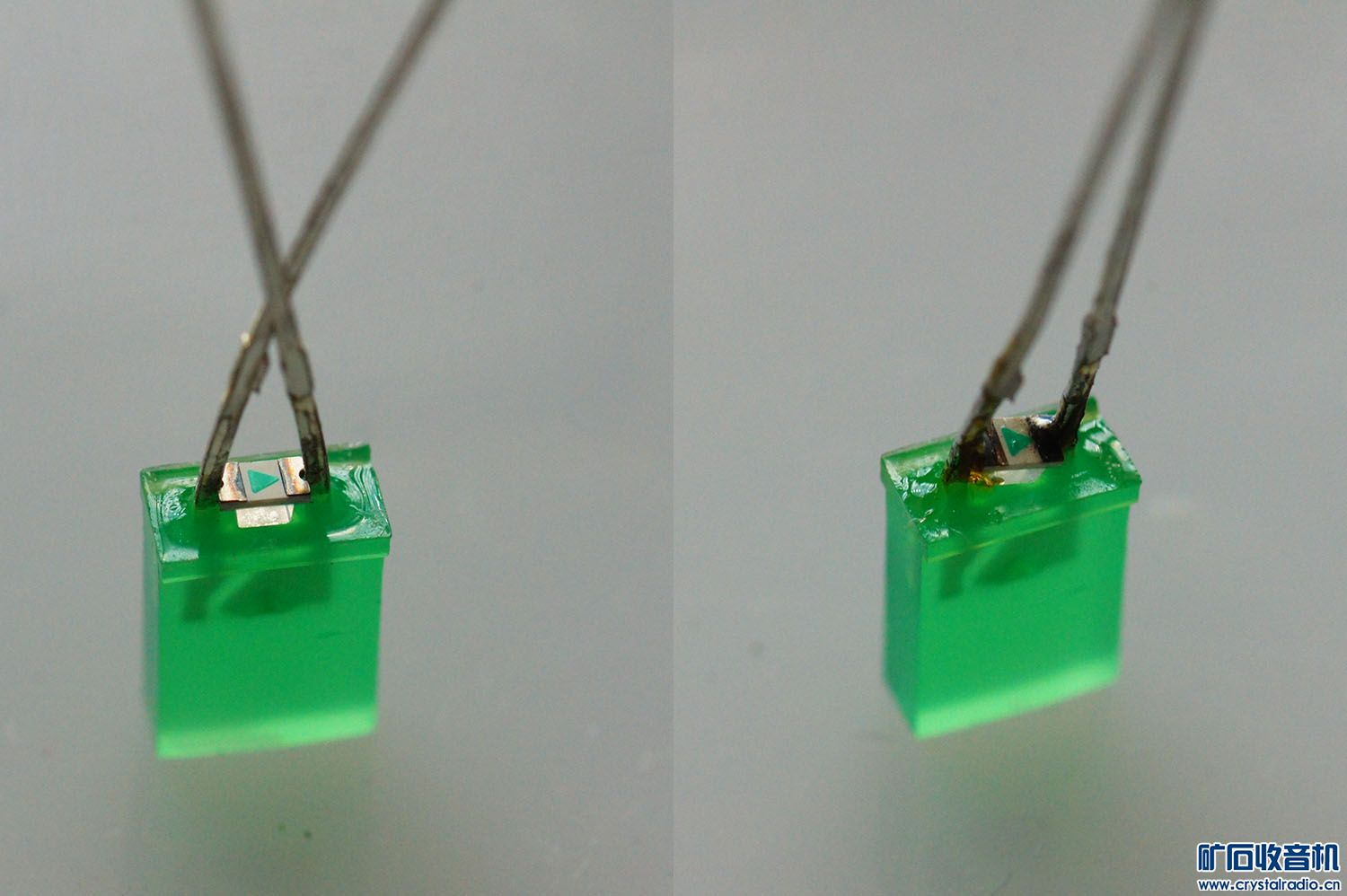

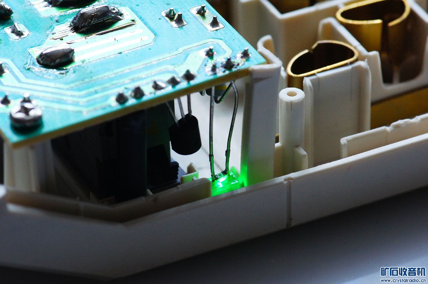

2、增加反向 LED,最好是贴片高亮装在原 LED 屁股上,既可以增加亮度还能防反压,其实很多排插 LED 久了不亮是击穿导致的

前面我还没看出来
这个思路很好
既不占地又利用老的发光罩,安全又明亮
