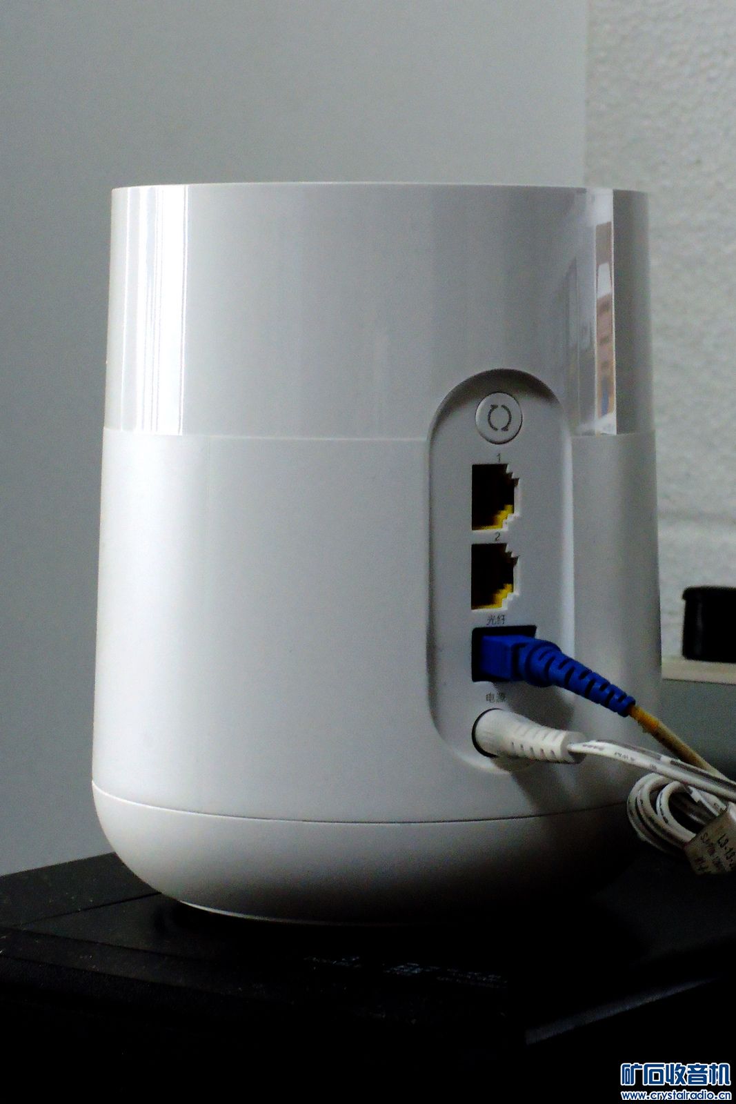

 楼主| 发表于 2023-8-25 22:07:43 | 显示全部楼层
cjc483 发表于 2023-8-25 17:51
从左至右分别是8145XR光猫,分光器,K662D从光猫。从光猫是光纤连接的,你这一套是可以有线无线都跑满千 ...
但是套餐必须有这个圆柱体啊,说是屋里面也全是光纤了,就不用原先的老鼠皮灰线了

发表于 2023-8-25 23:41:10 | 显示全部楼层
必须有这个圆柱(从光猫)的原因,是因为主光猫8145XR的lan口只有千兆,我上面回帖说过跑满带宽必须高一级,也就是电口必须是10G或者2.5G,否则用网线直连光猫lan口只能跑到九百多M,有线连接测速千兆就无法达标,无线是可以的。但是8145XR有个光口,光口是可以支持万兆的,所以用8145XR的光口通过分光器再通过光纤连接从光猫662D的光口,而662D的电口是2.5G的,有线部份就可以跑满千兆了,无线部份最高支持到3000M更是没问题,这才能真正实现有线无线双千兆。如果你的主光猫带2.5G网口,你下一级的交换机或者无线路由器也支持至少2.5G,那老鼠皮灰线仍然是可以用的也能够跑满带宽,即使是超五类短距离也可以支持万兆,更别说六类线了。
