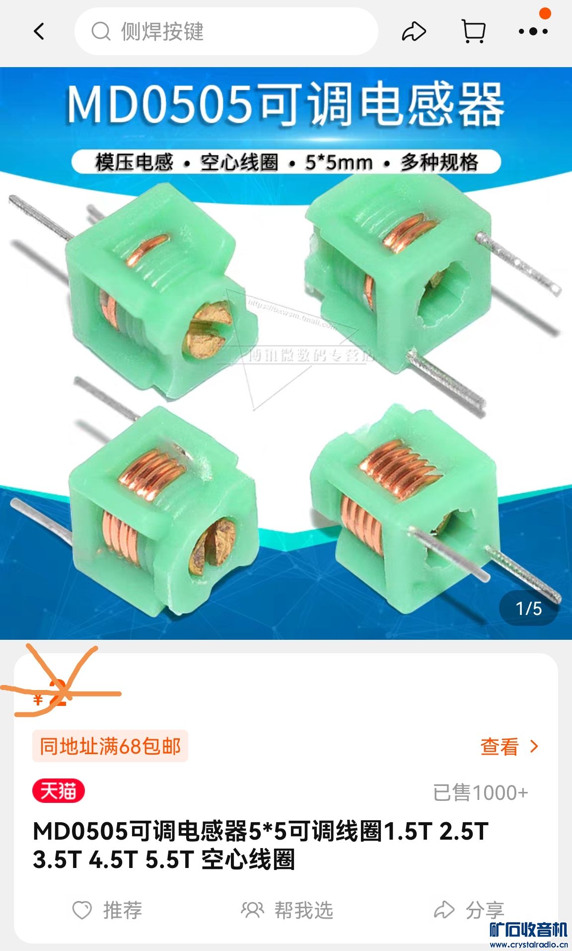

日本模压电感改国频求助
发表于 2023-8-25 08:19:05 | 显示全部楼层
放过这个磁芯吧,找根铜线重新绕一个,想弄几圈就弄几圈,想怎么调整就怎么调整
发表于 2023-8-25 09:19:12 | 显示全部楼层
这种电感宝上多了,买了换上就可以了。
 楼主| 发表于 2023-8-25 10:38:22 | 显示全部楼层
sjp 发表于 2023-8-25 09:19
这种电感宝上多了,买了换上就可以了。
大小不一样,电感小了,间距会增宽,信号会减弱
发表于 2023-8-25 10:43:17 | 显示全部楼层
间距增宽,信号会减弱?????没这个说法啊。
 楼主| 发表于 2023-8-25 11:00:38 | 显示全部楼层
这个不是本振电感,这个是高放也是 这样的,高放的电感是不有距离限制的
发表于 2023-8-25 11:06:19 | 显示全部楼层
没看明白这句话。
电感,不分本振专用,还是高放专用啊。
 楼主| 发表于 2023-8-25 16:40:55 | 显示全部楼层
ssffzz1 发表于 2023-8-25 11:06
没看明白这句话。
高放、本振都是差不多这样的电感
发表于 2023-8-25 17:22:00 | 显示全部楼层
信號的减弱是因为電感没有匹配,電感無論大小,匹配了信號都會增强。匝間距离會影响電感,但與信號强弱無闗。
发表于 2023-9-4 14:43:22 | 显示全部楼层
重绕一下,或购买一只。
