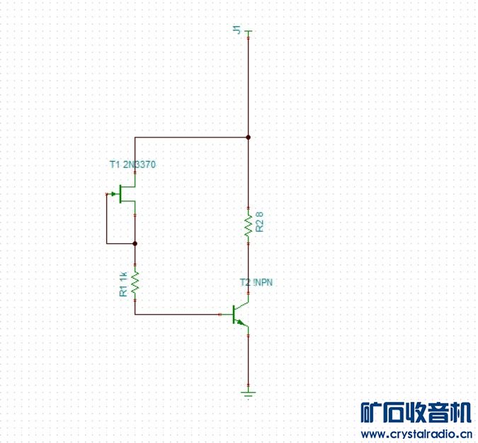

求教单端甲类硅功率放大的温度补偿

发表于 2023-9-6 16:57:33 | 显示全部楼层
在偏置电路中插个恒流二极管不知行不行?

发表于 2023-9-10 11:17:01 来自手机 | 显示全部楼层
单管甲类线性放大器在忽略功放管饱和压降、发射极电阻电压损耗、变压器损耗以及基极电流损耗的情况下,假设功率管集电极电流最小值为0,理论最高效率为50%,但实际情况却必须考虑这些损耗,为了不让失真太大,功放管最小集电极电流通常不能小于静态电流的20%,设置的静态工作电流余量会造成输入功率、和功放管发热显著增加,对音质有一定要求的情况下实际最高效率大多不会超过25%。
二极管整流式滑动甲类功放的“动态”偏置会直接改变放大器的增益,并且滑动有个时间滞后性,因此失真比固定工作电流的甲类放大更大,而我之前回复给楼主的那种电位器控制工作点的滑动甲类,功放级集电极电流不随输入信号强弱而改变,为了避免功放管进入截止区,功放管动态工作电流余量通常比较大,效率会低一些。
