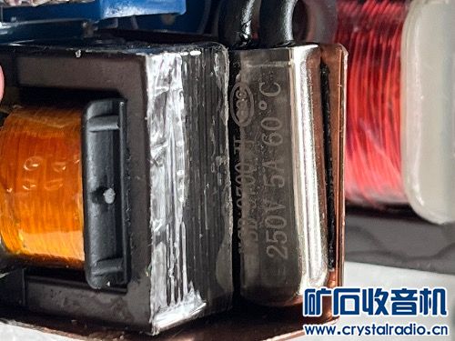

 楼主| 发表于 2023-9-6 08:55:00 来自手机 | 显示全部楼层
WXYZ 发表于 2023-9-3 21:22
最简单有效的办法,是在R1上并联一只热敏电阻,不用那只三极管PN结
你好,已试过用热敏电阻方法了,结果还是失败,因为它分不清是因为静态电流上升还是输出功率增大。
最终用了“原始手段”:装了一只常开温控开关。如果温度超过60度就短接直流偏置。
发表于 2023-9-6 10:05:56 | 显示全部楼层
real_unreal 发表于 2023-9-6 08:51
你好,
我总有挑战“极限”的冲动,想看看五管机到底能做到何种程度。当然也有碰壁的准备。打的pcb板是5 ...
支持折腾!
但也应清晰地进行理论分析和计算,别太乐观。五晶体管达到一级机水平,极具挑战性。单就失真度小于1%,输出功率0.5w的12V单端滑动甲类功放而论,以常规的增益推算,就很难实现。当然,尽量提高压供电电压,也能提高一些增益,但得切实计算和实作验证。而且,单端滑动甲类功放的失真度远大于同量级的纯甲类和乙类功放。来复式中放的失真度,也远大于常规的中放和低放电路。在业余条件下,测试仪器不全,即使是纯甲类和乙类功放,输出功率0.5w,失真度小于1%,也是一个很高的指标。
功放管温升,与耗散功率和散热条件有关。温度补偿只能控制静态偏置电流,对动态耗散功率引起的温升没有多少的作用,因为动态电流是信号“滑动”引起的。
祝折腾愉快!
