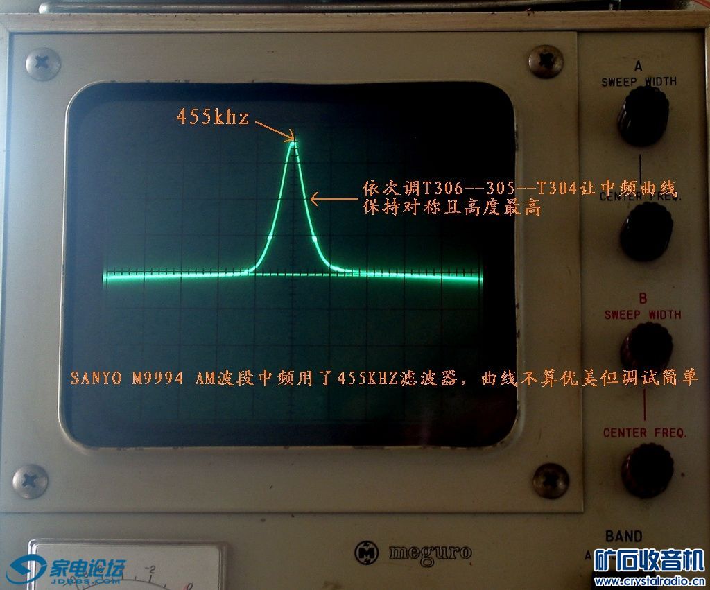

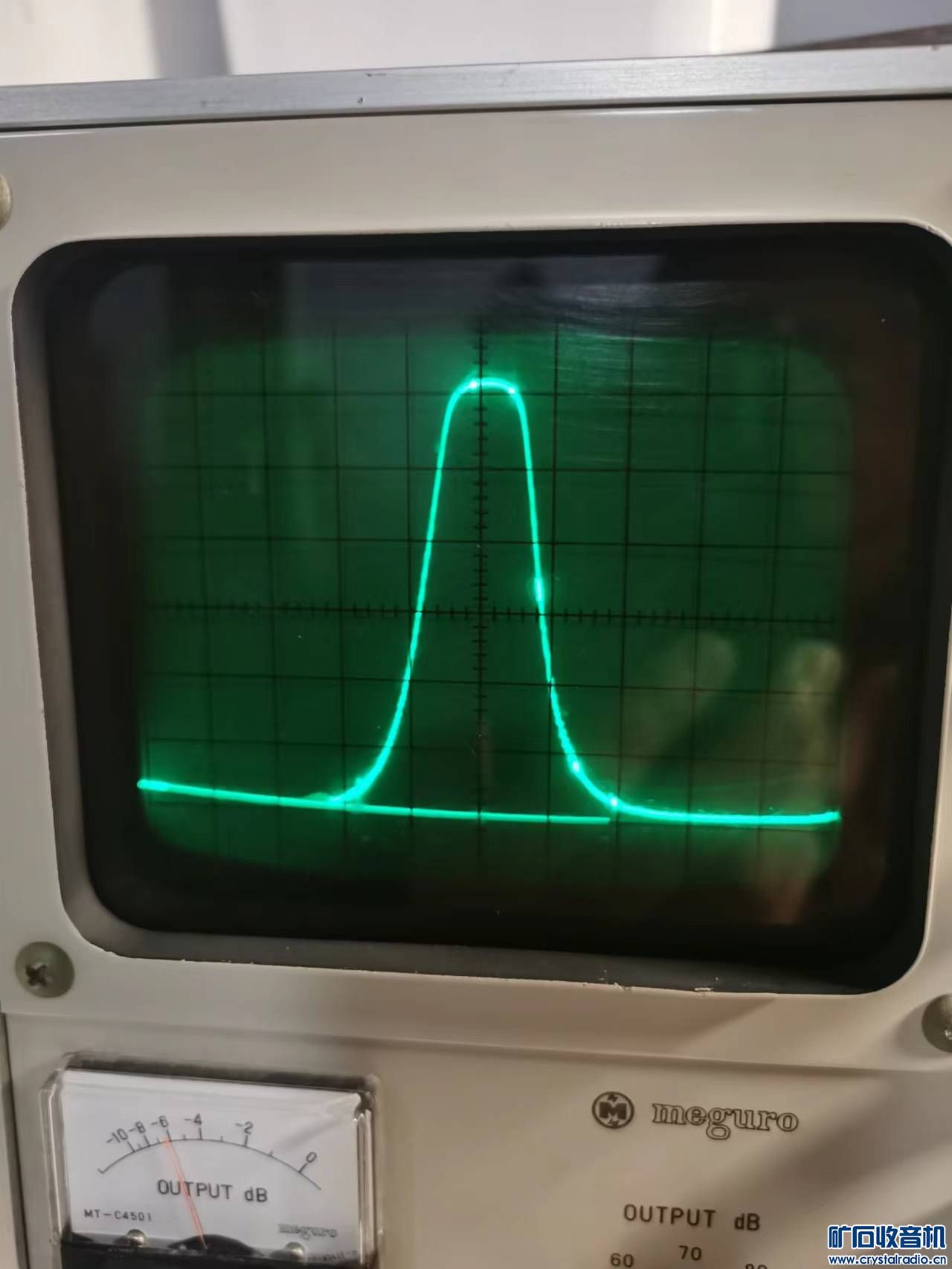

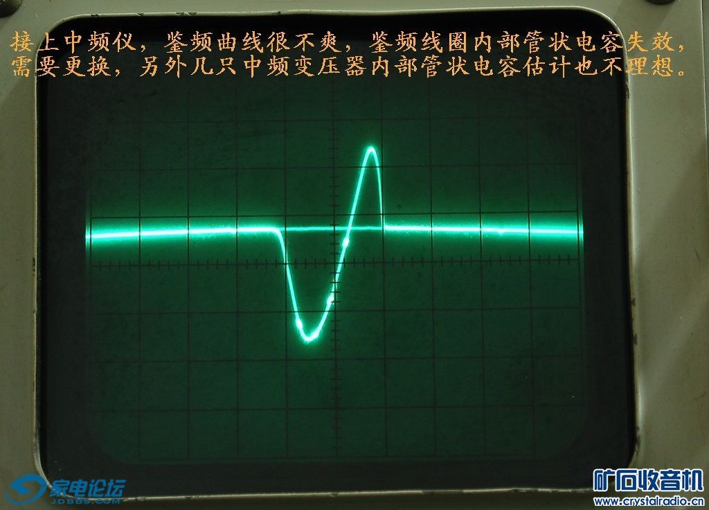

是卡座论坛吧?卡座论坛的zjian版主写过一篇文章,详述了打理一台9994的全过程。这个文章我有存档。我当时是卡座论坛 《美文资料》栏目的版主。
但那只是针对那一台的打理过程,并没有拆解和组装过程,而业余检修保养时最需要像爆炸图这类资料。
那篇文章中提到中波部分采用了陶瓷滤波器所以曲线调得不完美,事实上我手上的一台9994的中波中频曲线调得比他更好一些。有可能是他那台机器的槽路电容需更换了。
下面的是我调整后的中频曲线:
我的中频曲线
我的中频曲线
zjian 的中频曲线
zjian 的中频曲线
