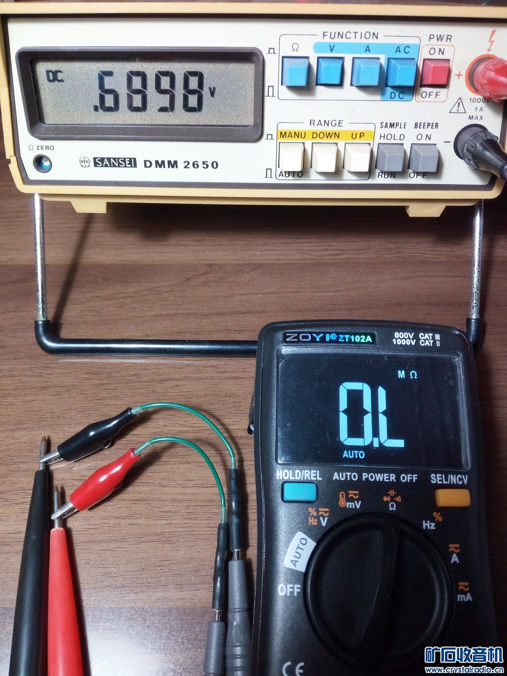

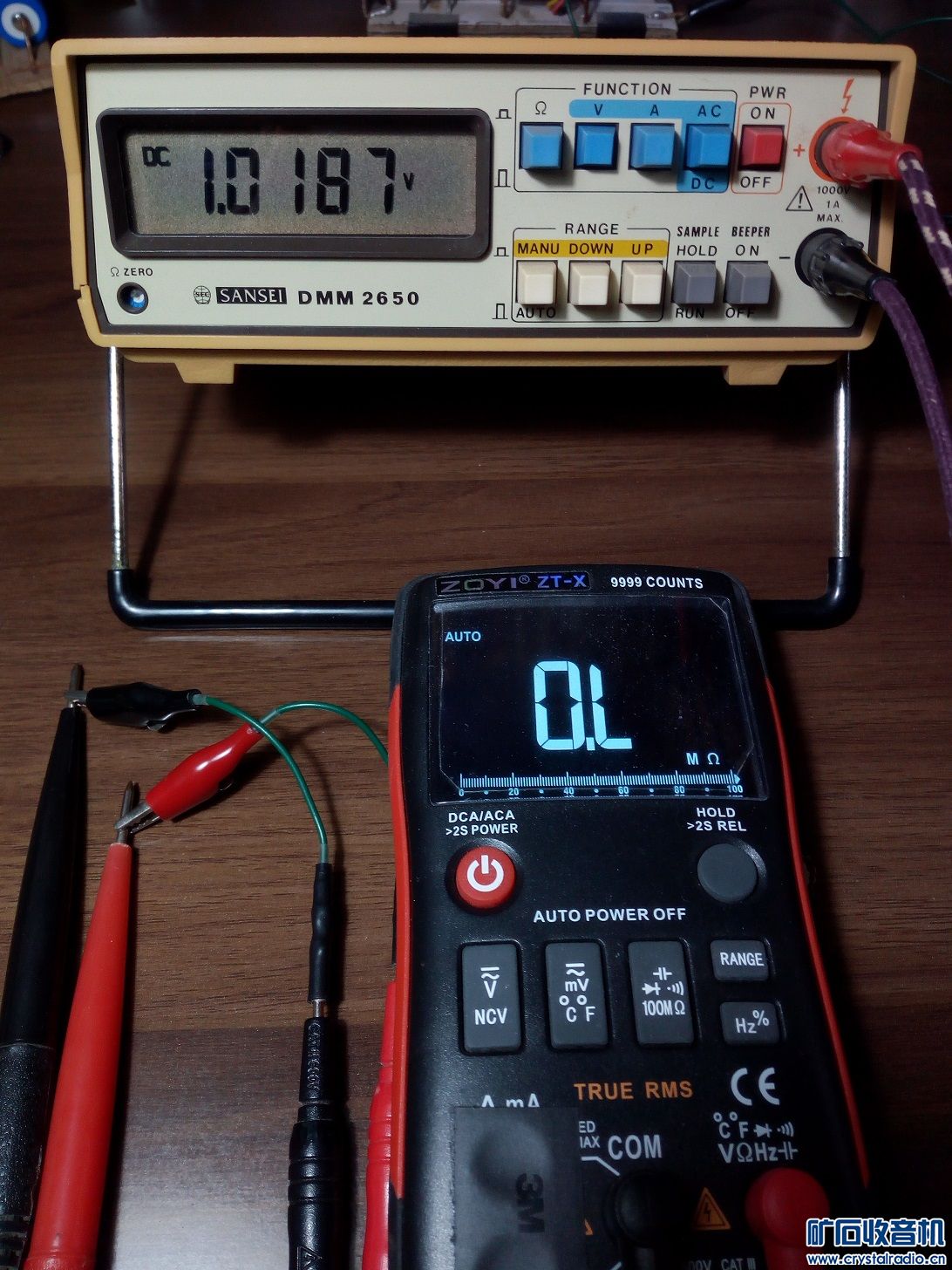

原来测表电阻档开路电压用10M内阻的表一般只能测出一半
现在用2650解决了这个问题

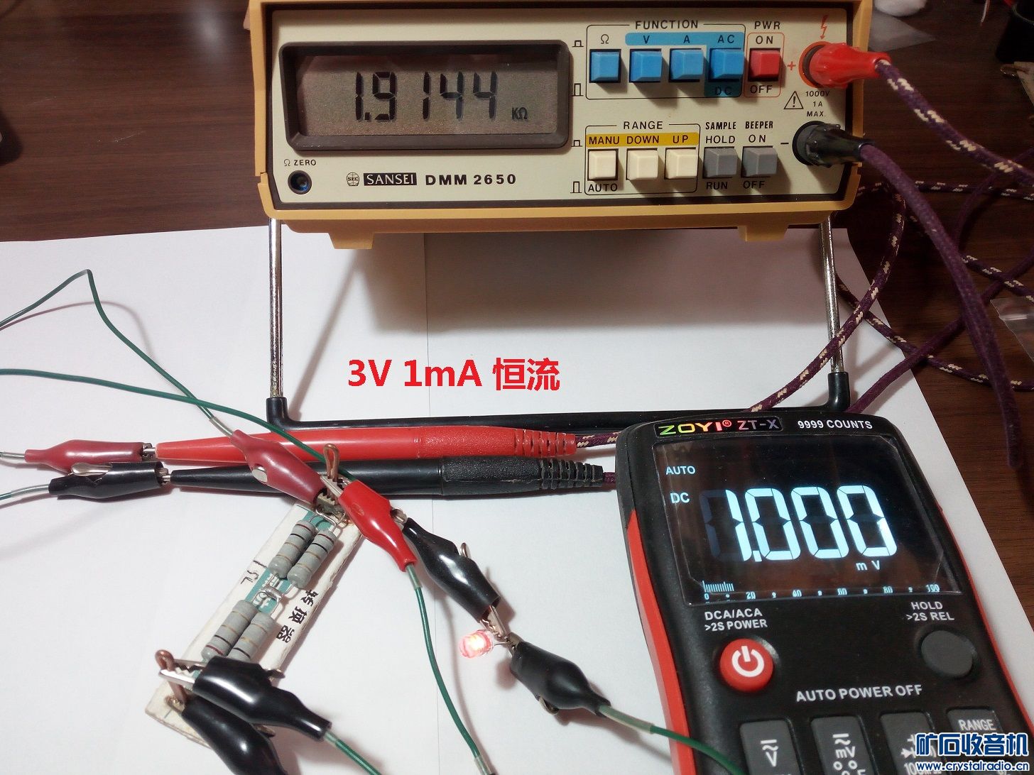

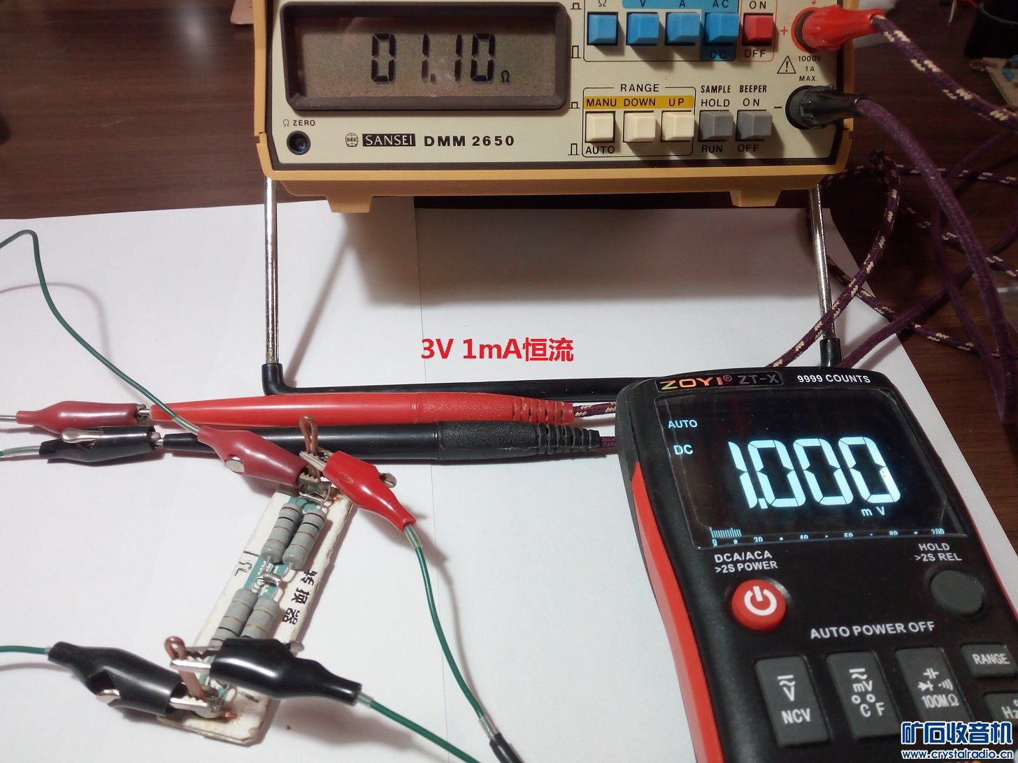

它的各量程电阻档全是开路3V 量程内恒流
那么这表没有二极档完全可用2K档代替二极档
2K对应2V,1K对应1V
那些喜欢读阻值的人,只有这种全量程内1mA的才符合阻值对应压降
因是全量程恒流,点亮这些发光管都是1mA也是很亮的

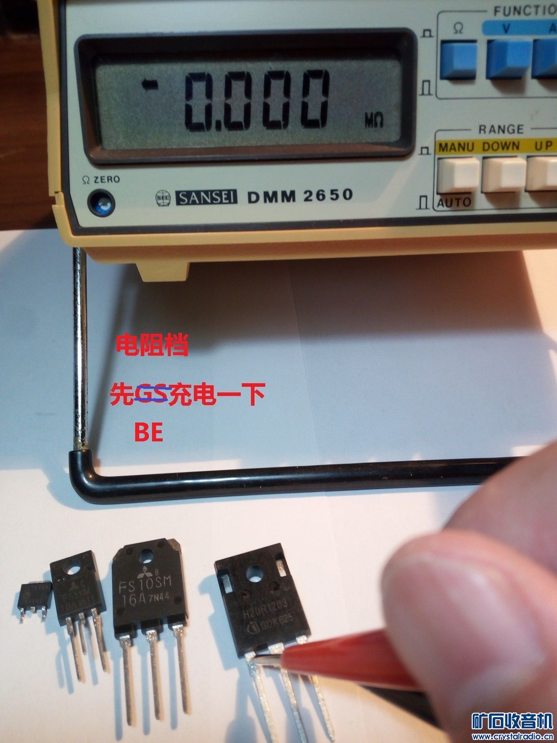

因这表的电阻档各档开路电压全是3V, 常见的二极三极管都能搞定
场管也一样搞定
下面的IGBT它一样搞定
(二种万用表估测零件的依据:不短不开

IGBT
指针表能搞定
数字表也能搞定
289、87V等的电阻档就能搞定
下图的9205太普通、台普及了吧
一样搞定
