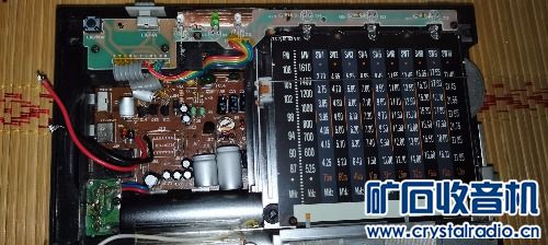

发表于 2023-8-19 21:11:39 来自手机 | 显示全部楼层 |阅读模式

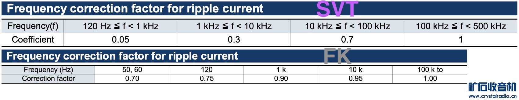

闲来无事,把9700DX滤波电容换成了全固态电容。把Q1,9018换成了进口的3356,感觉调频弱信号台有所提升。

如果您觉得厂家的 “指导” 比自己的 “我感觉” 稍微更有一点点用的话,不妨看看松下在产的两种不同电容的PDF:
Panasonic_FK.pdf (556.29 KB, 下载次数: 84)
Panasonic_SVT.pdf (468.9 KB, 下载次数: 61)
其中,FK系列是普通的 [铝电解电容] ,SVT系列是挺有名的 [聚合物铝固态电容]
里面有一个Frequency correction factor for ripple current条目,即波纹电流的频率补正系数,FK系列在第一页中间位置,SVT在第二页的末尾。如果您不想翻看PDF,这里也有截图:
上面一栏是SVT固态电容的频率补正系数,下面一栏是FK普通铝电解电容的,根据您的音频退耦和中频退耦需求,是否应当选用在低频表现更好的普通铝电解电容做音频退耦,以及在中、高频表现更好的瓷片电容做中频退耦,而不是在几百K表现更好的固态电容(开关电源用),您说呢?
当然,如果感觉这样的电容,即赏心悦目又有不错的提升,或者觉得我是无稽之谈,就权当笑话一看解解闷。

 楼主| 发表于 2023-8-19 21:13:00 来自手机 | 显示全部楼层
另外这机器很多人都说中波效果不佳。但是我这台中波表现很好。反而调频有点不尽人意。所有才下血本把9018换了。

 楼主| 发表于 2023-8-20 09:24:05 来自手机 | 显示全部楼层
bumk 发表于 2023-8-20 01:16
如果您觉得厂家的 “指导” 比自己的 “我感觉” 稍微更有一点点用的话,不妨看看松下在产的两种不同电 ...
只是换了主电源滤波,其他没动。3356确实比9018好一点。在弱信号表现出来

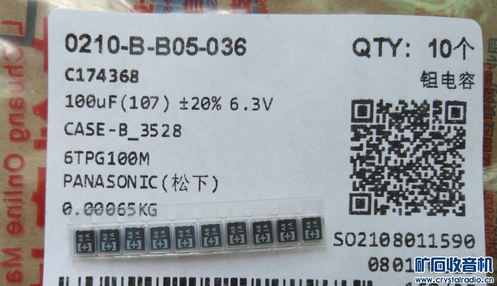

发表于 2023-8-20 09:32:58 | 显示全部楼层

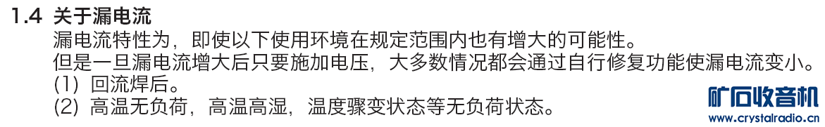

松下聚合物铝系列叫SP-CAP, 聚合物钽系列叫POS-CAP, 后者性能更稳定,建议买钽固态电解,价格比较贵
主要漏电流表现不稳定,对漏电流有要求的电路不适合
放着都可能突然增大,虽然可以恢复
我买聚合物钽作为电源滤波
耦合的话我选普通黄色的二氧化锰钽电容,漏电流很小
