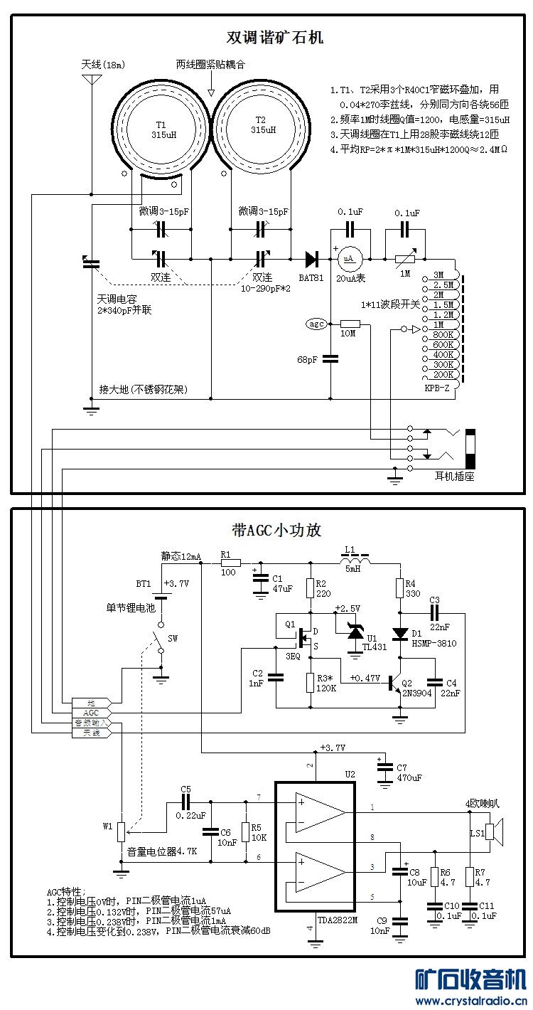

带自动音量控制的矿石机小功放

明白,
我的意思是能不能找个强台单独检波,利用此电压推动2822或者小功率管。
强台电波作为电源,最多几个亳瓦,推不动动圈喇叭的。

用单片机做些管理、处理等方面的事情是一个很好的办法,玩矿机和晶体管电路所需要的提升是多方面的,有条件的是可以多多尝试的。
以前体会到用老的数字电路IC如门电路等可以把复杂的分立元件电路变得简单;现在有了4/8位单片机的普及能够把很多方面的事情变得更简单更简洁。
 楼主| 发表于 2023-8-23 11:39:59 | 显示全部楼层
ym78321 发表于 2023-8-22 21:46
用单片机做些管理、处理等方面的事情是一个很好的办法,玩矿机和晶体管电路所需要的提升是多方面的,有条件 ...
讲的很有道理,比如;在电路中用场管的沟道电阻控制衰减,控制电压与沟道电阻之间非线性是很严重的,假如用硬件方法校正是很麻烦的事,而用单片机程序控制则变得非常简单。

魏老师好!弱台调到强台,音量变化太大,有时喇叭还会饱和失真,有了这台装置就可以将强台音量压低。
 楼主| 发表于 2024-1-3 12:18:10 | 显示全部楼层
闲着无聊,瞎折腾了第二版矿机小功放,将AGC控制点搬到了天线输入端,通过PIN二极管衰减效果非常好,轻松达到-60dB,对强台抑制效果比第一版方法显著提高,而且线性度非常理想,完全听不到非线性引起的寄生电台信号调制现象,这是场效应管方式衰减完全无法克服的,见下完整的电路图;
