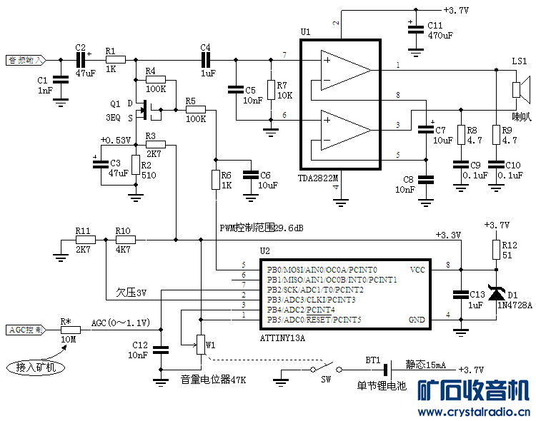

电路工作原理:
下图为矿机小功放完整的原理图
图中音频通过左上角输入,经过R1与Q1(3EQ)沟道电阻组成分压音量衰减,R4R5电阻1/2分压反馈,用于补偿3EQ沟道电阻的非线性,可以将失真率控制在1%以内。图中右上角为TDA2822M组成的桥式电路,经C4耦合到小功放输入端,喇叭上得到的最大输出功率为350MW(4欧),电路的总增益为39.2dB。
图中下半部分为单片机控制电路,U2单片机5脚输出PWM,滤波后的电压范围0-3.3V,该电压用于控制Q1场管的沟道电阻,对音量衰减的范围是29.6dB,如果将音量衰减范围扩大到40dB,PWM输出控制电压必须10V以上。
AGC电压来自矿石机班尼电路,当班尼电阻打开时,利用检波直流分量作为自动音量控制的电压,调节班尼电阻大小可以改变AGC的控制强度,自动音量控制属于开环控制,有一定的局限性。

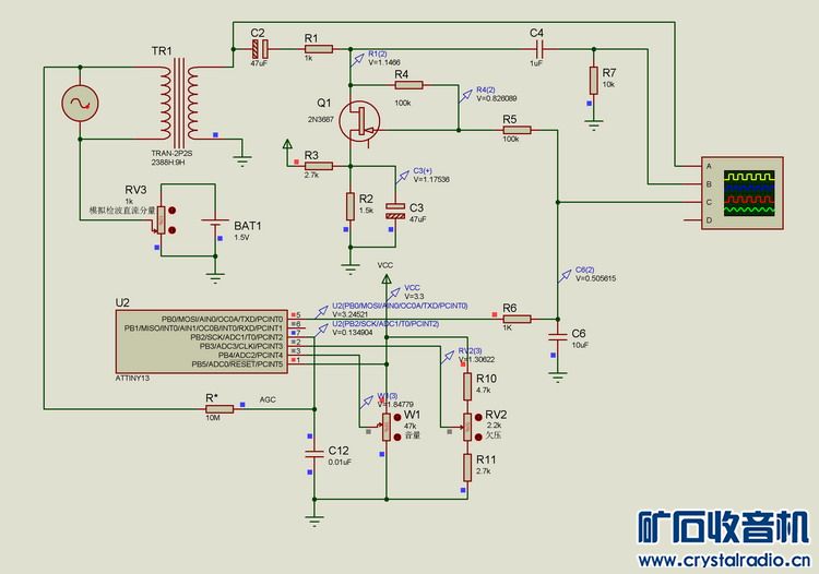

这是小功放用PROTEUS软件仿真的情况:
正弦波1000Hz输入(黄线),经R1与场管沟道电阻分压后的波形(蓝线)
仿真电路图
ATTINY13A为8脚单片机,控制程序很简单,从3脚输入音量电位器电压,7脚输入AGC反馈电压,两路电压完成乘法运算后,在进行场管沟道电阻的非线性校正,最后从5脚输出PWM电压,控制Q1沟道电阻的导通与截止,以下贴出代码,仅供参考;

音质远好于普通便携式收音机,中国之声无杂音,非常耐听,AGC控制效果不如外差式收音机好,主要原因控制方式和控制增益不够,强台控制效果不太理想,中强台基本上可以做到不失真。
