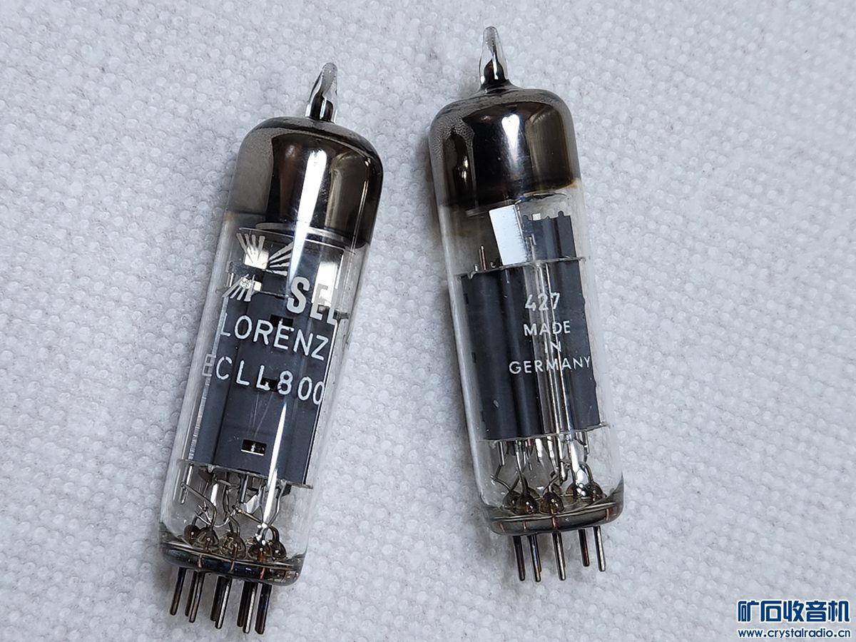

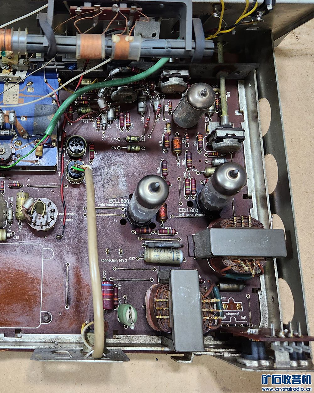

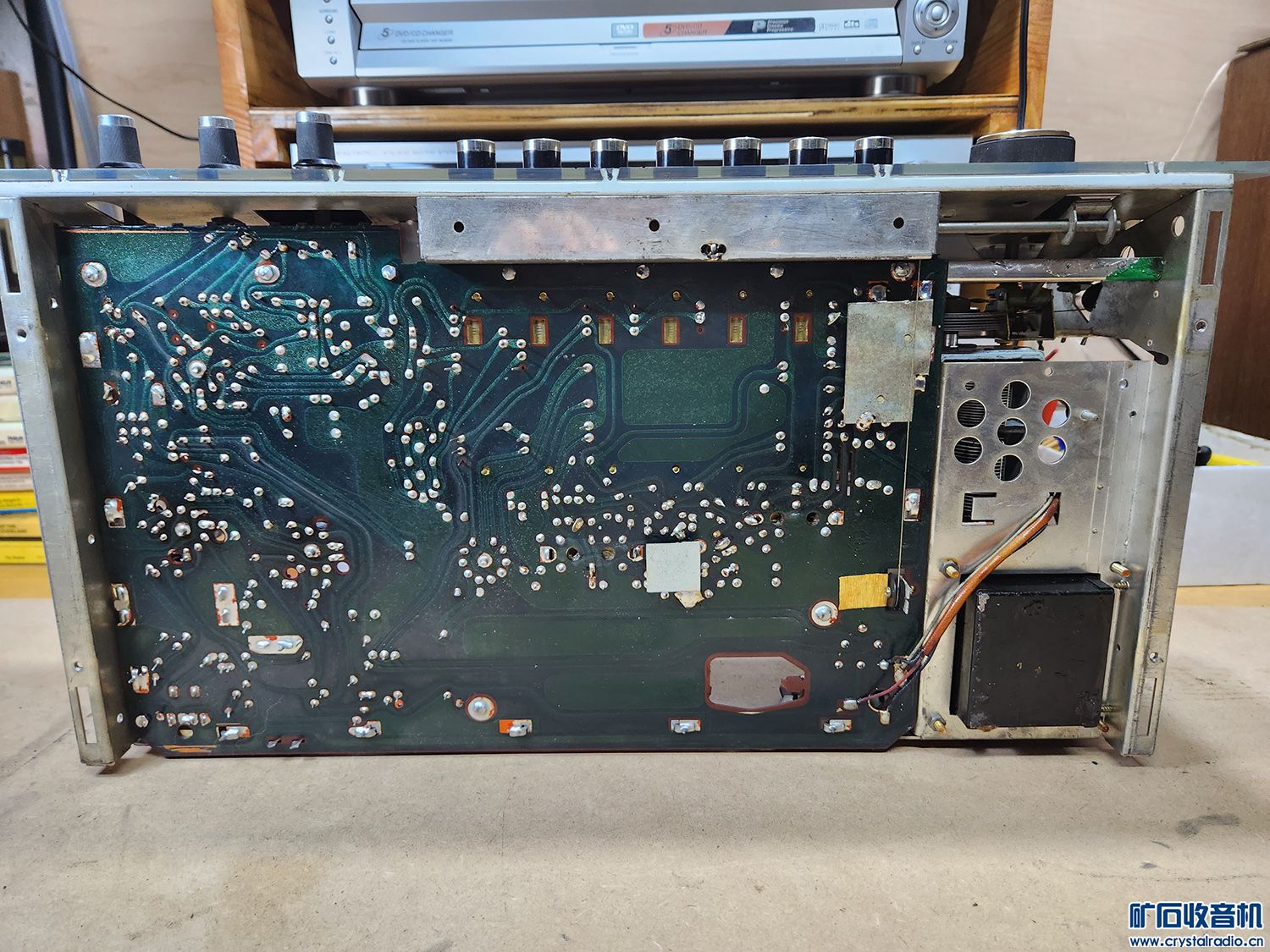

一台1967年的根德立体声收音机(Grunding Stereo Console 1/U),收音,放外接信号音源都正常,但十五分钟左右,右边声道突然变无声,右边功放管温度感觉要高于左边,马上取下右边功放管,插入左边,左边正常出声。而两只功放管应该是好的,对右边功放管周边元件也进行了简单的测量感觉正常,当两小时机器冷后开机一切又正常了,十五分钟后故障又重现,感觉与机器升温有关。但左边放青一直正常。我从来没有遇上过这种故障,想了半天也不知道原因,请教各位指点。谢谢!谢谢!

发表于 2023-8-18 12:21:40 | 显示全部楼层
       是热胀冷缩引起的故障,重点检查电子管座周边的PCB铜箔,八十年代修电视机时遇到过这种情况,显像管管座的针脚与电路板上的铜箔焊接处出现很细小的裂纹,冷态是接触上的,温度升高后出现缝隙。你的这台机器也是古董级的了,有这种可能性。

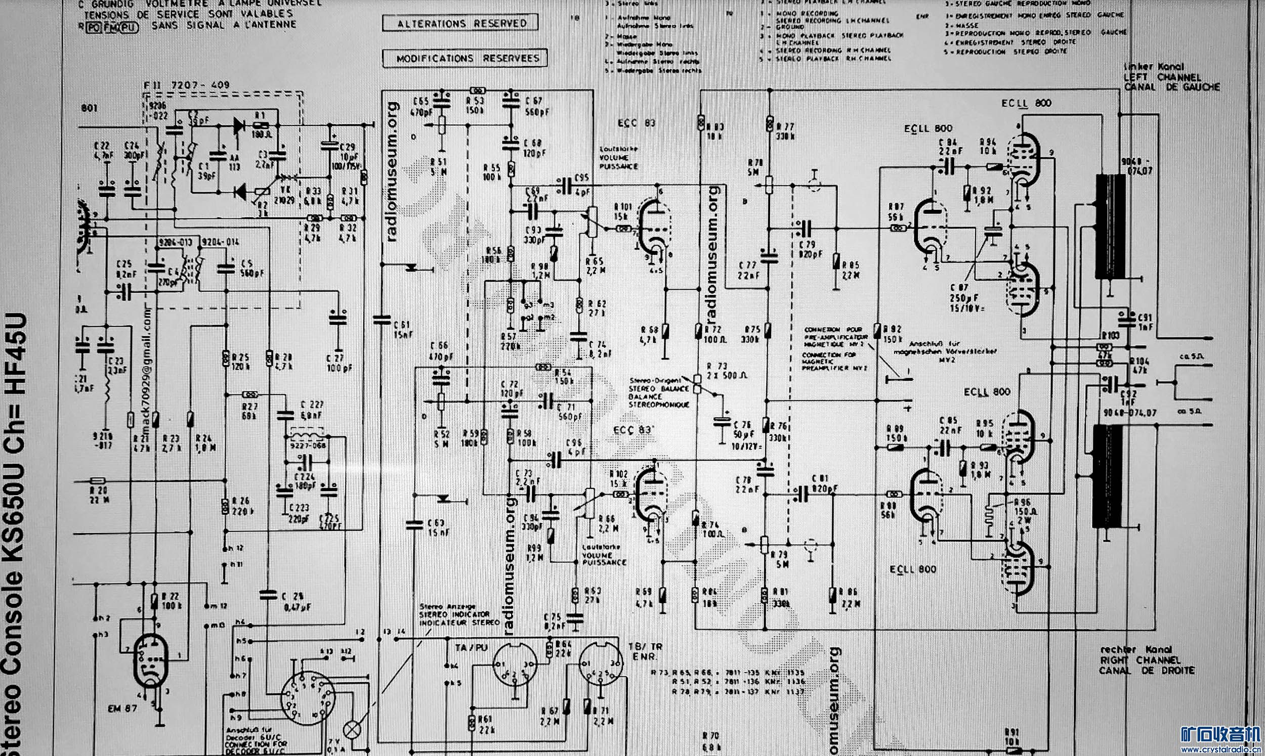

发表于 2023-8-18 20:16:40 | 显示全部楼层
测电压,正常与不正常时,管子的阴极,阳极等各点的电压,看是否有变化。

发表于 2023-8-18 21:48:57 | 显示全部楼层
左右声道对称,测量各点电压,必要时再测电流两边进行比较,不难发现故障点。电子管不工作屏压就高。输出变压器也是怀疑点。

 楼主| 发表于 2023-8-19 11:14:35 | 显示全部楼层
Kouzh 发表于 2023-8-18 12:21
是热胀冷缩引起的故障,重点检查电子管座周边的PCB铜箔,八十年代修电视机时遇到过这种情况,显像管 ...
等不到休息日,今天下班后,又把机器功放管座周围的PCB铜箔用放大镜仔细的检查了一遍,正如您分析的,有一条裂缝,如果没有您的指教我决不会找到这个问题,万用表一测,电阻为零,热胀冷缩,十五分钟后功放管温度上升裂缝就会断开,但在我测量后故障就没有再出现了,一个时后仍然工作正常,我想是在我测量时用表笔压了裂缝处,使裂缝变小,始终保持了导通。改天我会把此处焊接一下。
非常,非常感谢老师的指教,故障排除,太开心了
这几天都在看电子管收音机修理的书,看了几本也没有找到有类式的故障介绍,也没有找这种修裂缝的经验。全靠您的经验,让我们长知识了,谢谢!
