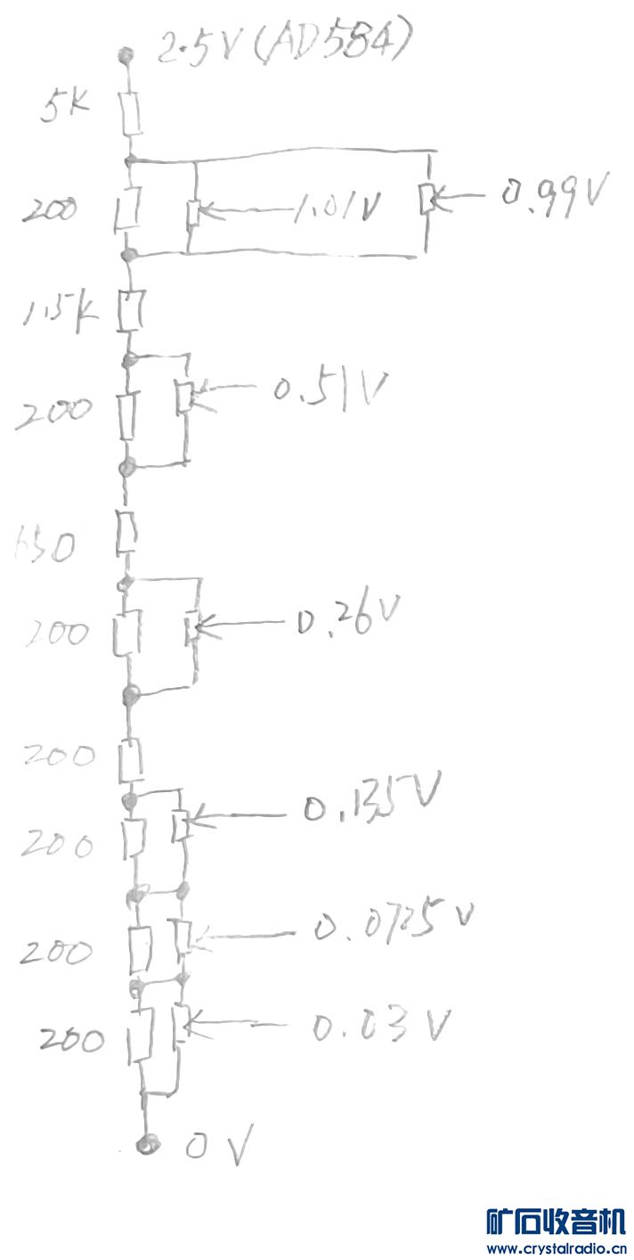

福禄克8840A土造A/D校准源及校准实践

当然了,源或参照表的精度越高,校准效果越好,但是往往土八路不具备太好的条件,应急而已。
A/D校准源改进:之前的土校准源采用并联电路,也就是微调电阻都并联在2.5v输出上,因此微调电阻上的压降就是2.5v,这样很难做精细的电压调整,改进电路采用串联方式,并且在微调电阻上并联200Ω电阻,以及在上下级微调电阻间附以分配电阻,使得每一个微调电阻上的电压落在对应校准电压范围内,电路电流约0.3mA,微调电阻压降约60mV,相比2.5v压降,精度提高了40多倍,经实际调试,很容易调出校准电压值±1尾数,且输出稳定。有偿提供电路板GB文件,按电路板元件焊接能确保成功。
 楼主| 发表于 2025-3-31 14:54:56 | 显示全部楼层
为顾客修福禄克8840a,现象是屏不亮,原因是变压器灯丝脚焊盘断裂,补焊修复。然后进行了电压档校准。测试发现,虽然本档电压测试基本准确,但是用高位档测低位电压(例如用20v档测1v)时误差很大,明显线性不好。测试7v基准正常,有这先决条件就可以做A/D校准了。安照手册要求逐步输入校准电压,完成后再检测电压档,读值发生了变化,这是A/D校准发生了作用。重新档位校准,完成后发现线性误差基本消除。这是一次成功的A/D校准实战,如果没有这个改进后的A/D校准源,真没有底气搞A/D校准。农村有句常用语,磨刀不误砍柴工。这个A/D源虽然土,但是很好用,它的精髓是最大限度的压缩了各微调电阻两端的压降,很容易调出所需的稳定电压值,这组电压值有了,A/D校准就轻而易举了。

 楼主| 发表于 2025-3-31 16:12:00 | 显示全部楼层
biozoro 发表于 2025-3-31 15:02
楼主你好
这能校6位半的表吗?
不能,是专门为福禄克8840a台表设计的。
