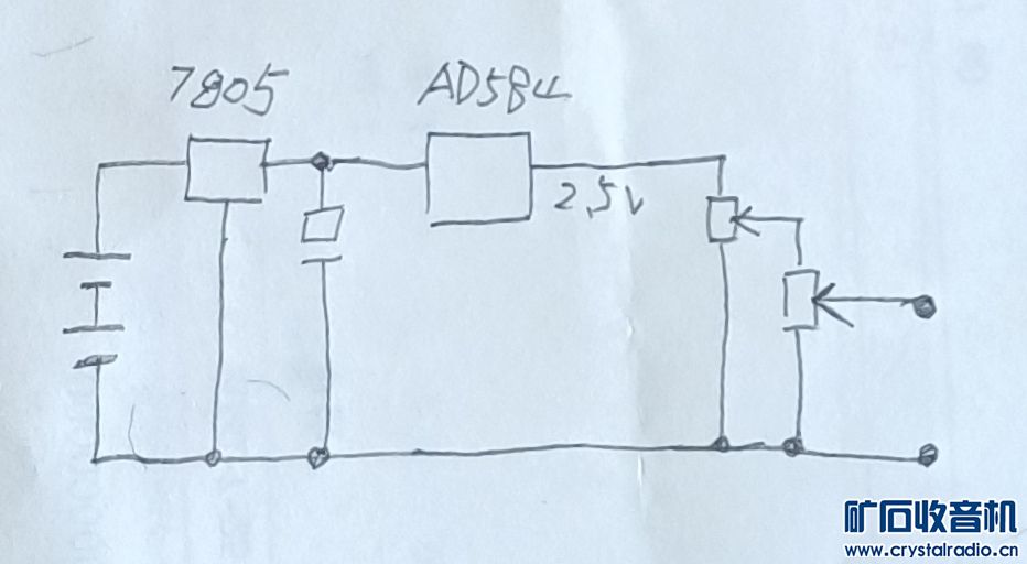

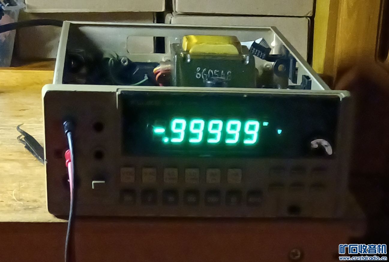

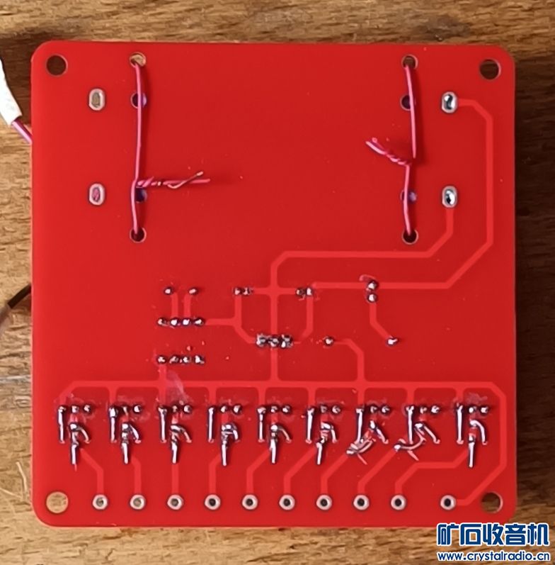

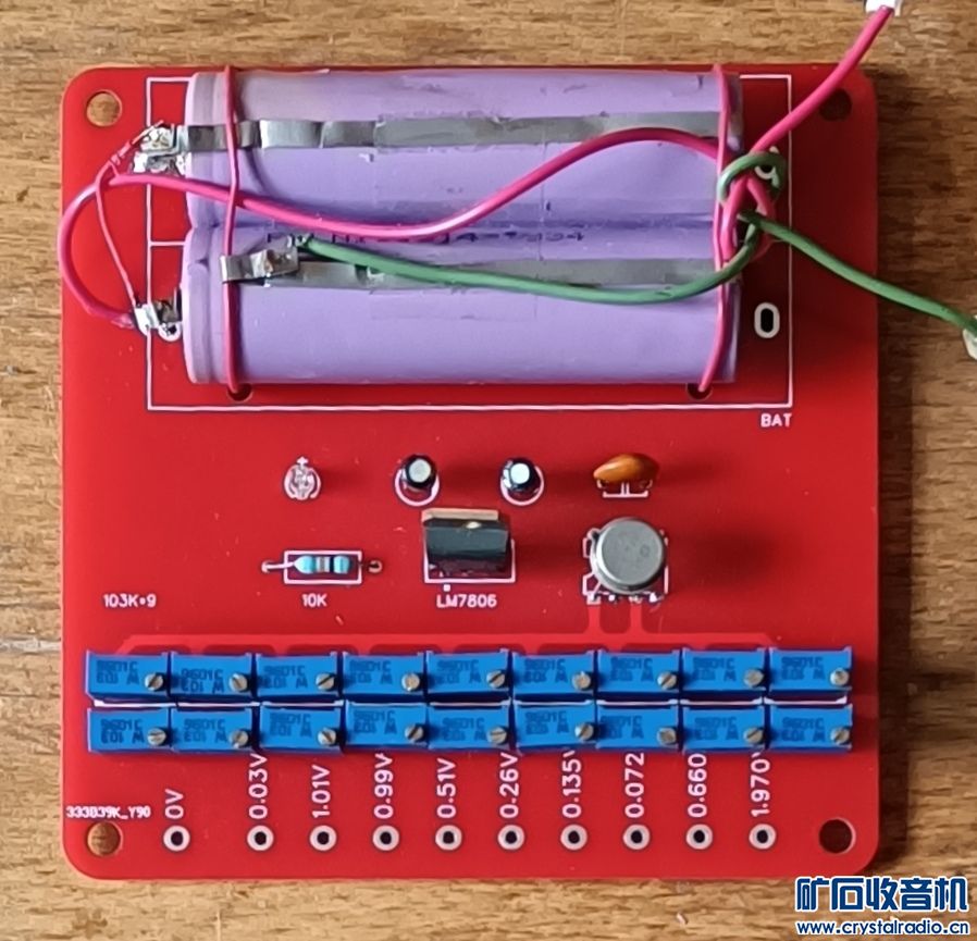

福禄克8840A台表用久了会出现各种故障,手里这台,表现为正负翻转误差超过5个数,简单的档位校准解决不了问题又心有不甘,恰逢网友提醒,可以试试A/D校准。之前没有仔细了解这一块,以为必须专业校准源才能担此重任,经提醒,仔细研判,觉得只要有2伏以下的比较精准的几组电压就可以了,反正死马当活马医,打板,焊接,校准操作,几经周折终于将正负翻转误差干到2个左右。土造的校准源很简单,两节18650得到8伏供电电压,7805稳压供AD584输出2.5伏,9只10K多圈电位器一端接接地,一端接2.5伏,调整中间抽头分别得到0.03,1.01……等9个电压,再按A/D校准要求操作即可。注意:因为不是专业的校准源,精度达不到,并不是一次校准就万事大吉,而是经过反复试错后才得到满意结果,没有心理准备不要轻举妄动,可能结果还不如原来。另外,虽然是多圈电位器,但是抽头得到的电压用5位半表测量,后两位数很难调出来,所以有点勉强,如果有专业的电压源可以方便的多。
补充内容 (2023-8-18 11:41):
因为8840是5位半的表,因此校准源也必须有相当或更高的精度,如0.03伏,最好达到0.03000以上,这样才能少走弯路。

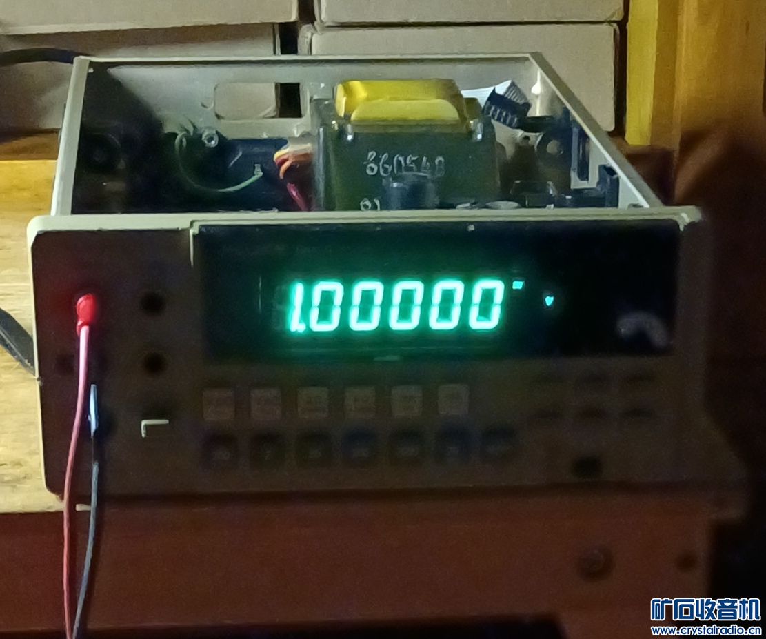

把一级调整改成二级串联调整,校准电压值误差能够控制在5个底数以内,提高了A/D校准精度,正负翻转误差干到1个底数。看来要搞A/D校准,有一个专业校准源非常必要,我这土家伙只能算是救急,把恶心人的正负翻转误差搞得算是说的过去了。实践来看,校准源误差越小效果越好。重申一遍,不到万不得已,不要轻举妄动做A/D校准,原机的校准数据是专业校准源搞的,效果比咱这土家伙准确的多,只有更换了A/D集成,校准存储器,基准等情况,导致精度超差才可以冒险尝试。

 楼主| 发表于 2024-4-1 06:31:44 | 显示全部楼层
A/D校准的有个必要前提:±7伏基准电压值必须足够精度,特别是-7伏,这个值最好达到-7.0000,因为校准电压值是在基准电压值精准的条件下给出的,如果基准值超差太大,校准工作很难进行,会出现输入的校准值错误。造成-7伏基准值偏差的原因,一是元件老化,另外也存在U701、Z701、R701(阻值100—500K)不配对情况,手册注明这三个元件要成组更换。如果出现了基准值偏差,简单的处理办法是用500K多圈微调电阻代替R701,调整阻值到-7伏符合要求。R701是五环电阻,精度1%,用多圈微调电阻代替应该够用。如果+7伏偏差过大,可能U702或Z702有问题。
