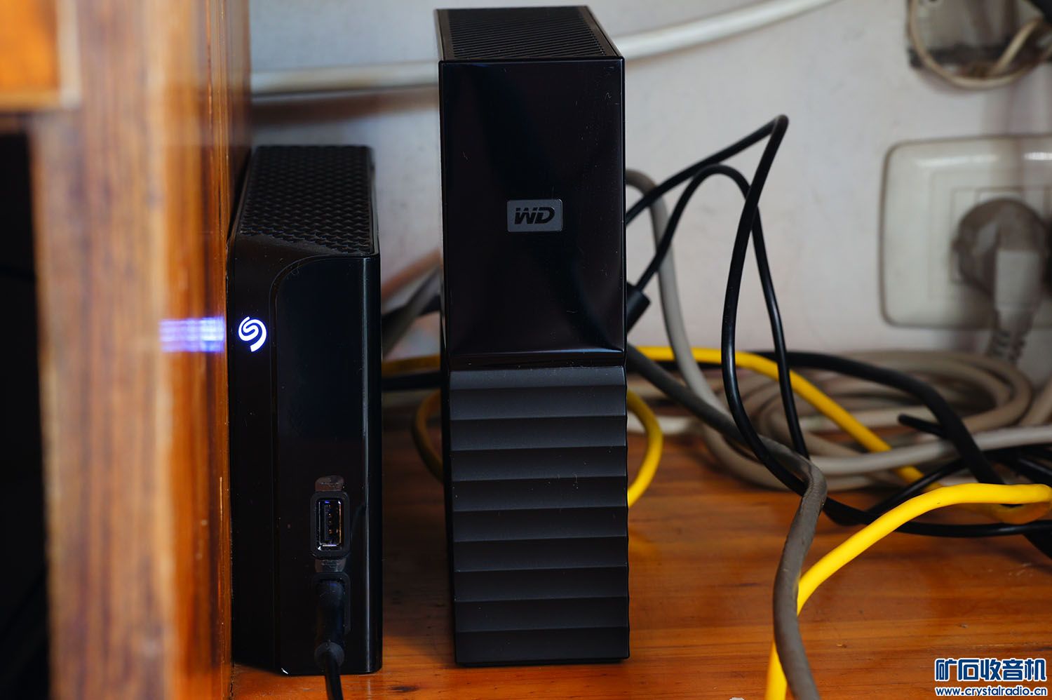

我的老硬盘们
数据早就倒到这俩(一个主存储一个备份)
而且它们还是外置的,我的主机箱里是一个机械盘都没有的
