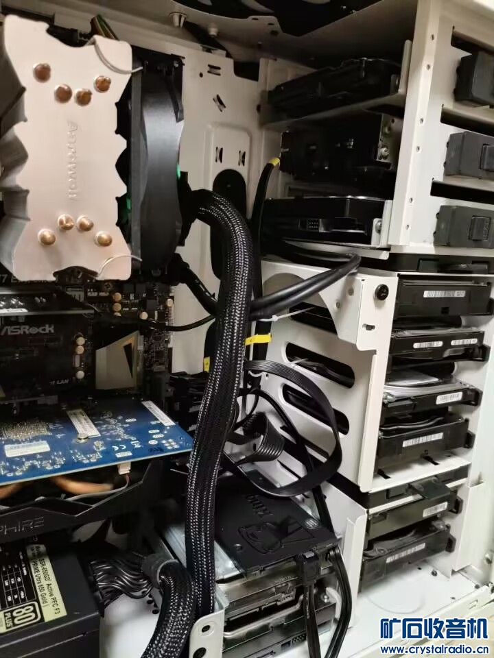

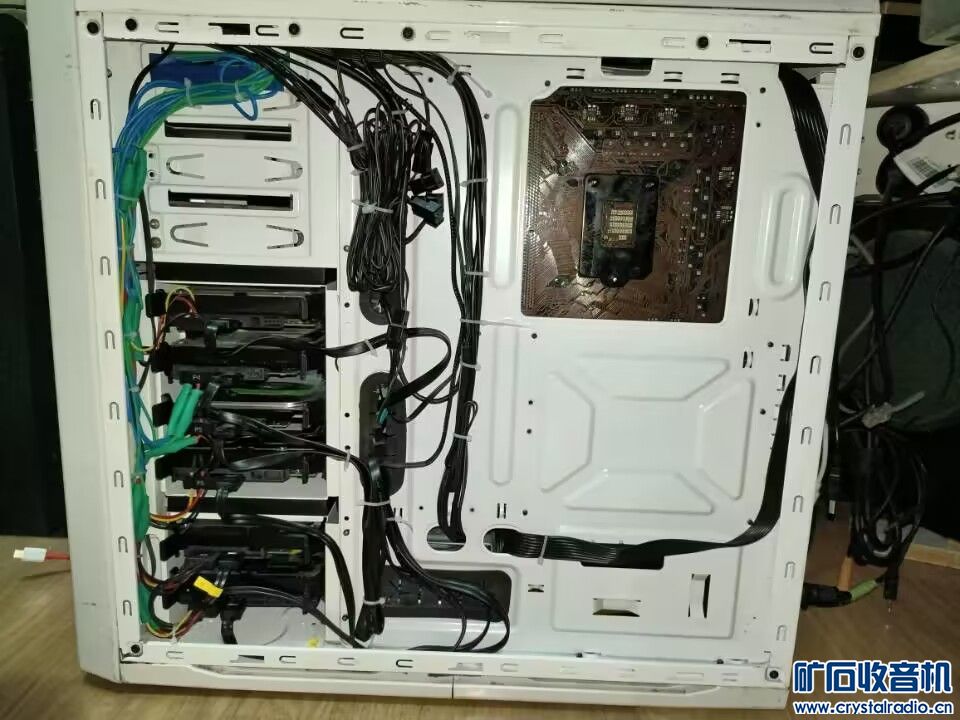

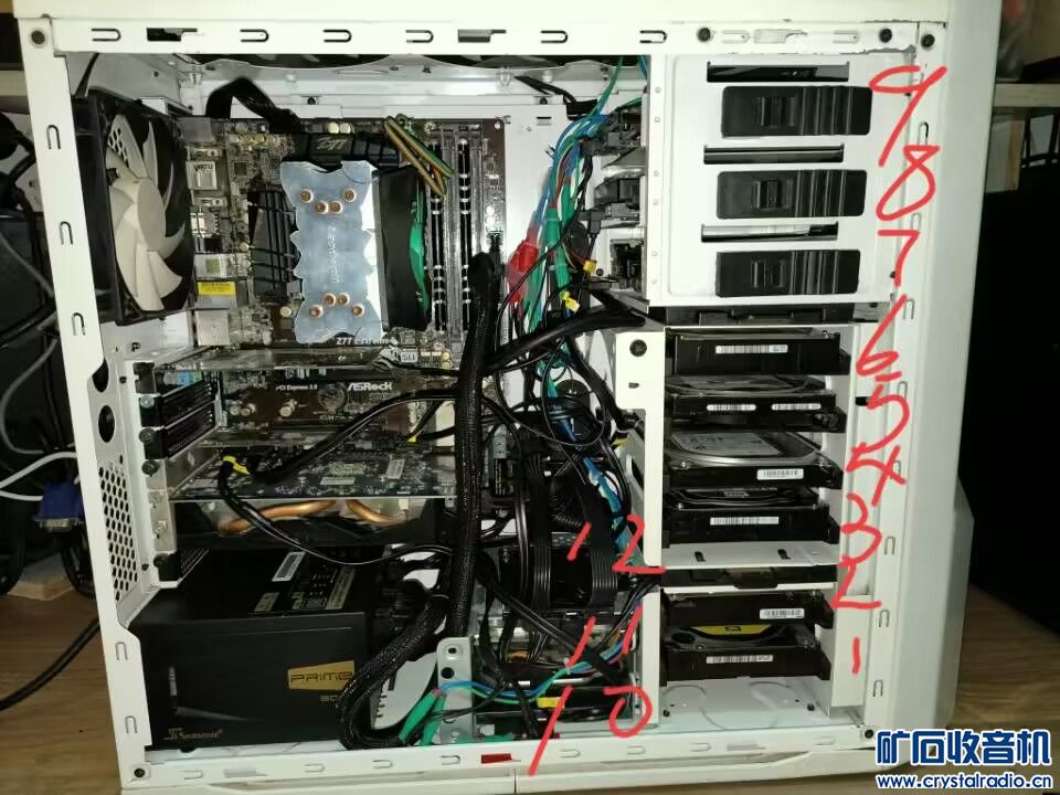

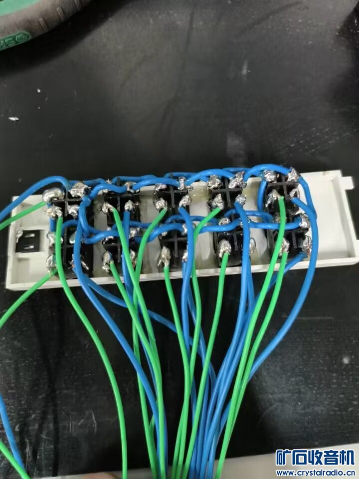

思路很简单,用单刀双郑开关通断硬盘+12V和+5V供电,数据线和0V常接在硬盘上,主板华擎z77自带8个SATA,扩展卡4个SATA,一共12个,一个SATA接固态硬盘一个接光驱位抽拉式硬盘盒用来测试硬盘,其他10个SATA接机械硬盘加上开关用哪个开哪个,在主板里开启硬盘热拔插功能,机箱是恩杰小幻影

楼主这机箱运行多久了? 稳定不?一直对热插拔心存疑虑
稳定,6年前就做过一个接了6块硬盘,用了很多年硬盘没出过问题,这个是升级版,开关要用质量好的里面带弹簧的,刚开始买一块钱好几个的垃圾开关里面就是弹片,供电不行老是出问题
