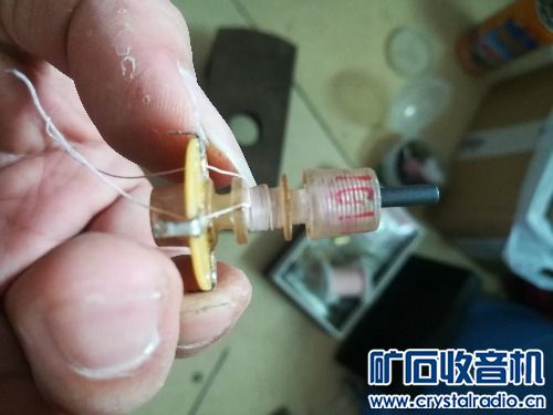

最近迷上装直流电池电子管超外差的中波机,用的上海451的电路,无奈K型震荡线圈实在是难找,想到101A的线圈存世量巨大,并且现在中波几乎都用磁棒来接收了,手上也有好几个,没什么用处,干脆就用来改绕,先上成品图
 楼主| 发表于 2023-8-9 16:50:24 来自手机 | 显示全部楼层

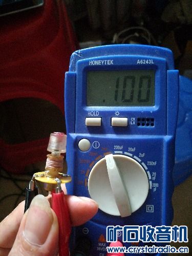

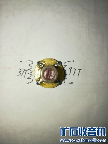

我用的是0.07×4股的丝包线,先绕37匝做反馈绕组,再绕97匝做震荡绕组,焊好引线,测震荡绕组的电感量能在100~160μH左右调节就行了
 楼主| 发表于 2023-8-9 16:54:12 来自手机 | 显示全部楼层
接线方法如下图,两个绕组的同名端都在同一边
 楼主| 发表于 2023-8-9 16:32:33 来自手机 | 显示全部楼层

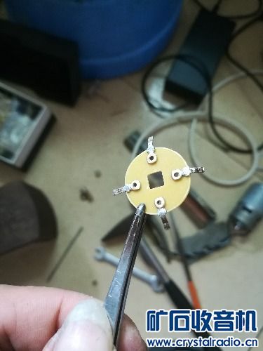

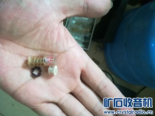

手上有个101A比较残,电木板也碎裂了,就用它来改,漆包线和电木板全部拆掉
 楼主| 发表于 2023-8-9 16:39:45 来自手机 | 显示全部楼层

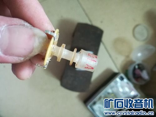

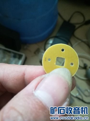

用一毫厚的绝缘板重新做支架,然后把原来的引脚用铆钉打上去,这样就比原来坚固多了,然后粘回去,放胶水的时候磁芯一定要旋出来,以防万一手一抖胶水多了,后果你懂的,然后把中间的那片隔板用小锉刀锉掉

 楼主| 发表于 2023-8-13 11:38:29 来自手机 | 显示全部楼层
大舌头2021 发表于 2023-8-10 16:33
这个值得学习,玩451更值得学习,希望早日见到楼主的451。
已经完成了,帖子请见http://www.crystalradio.cn/forum.php?mod=viewthread&tid=2089159&pid=25427596&page=1&extra=&mobile=no
