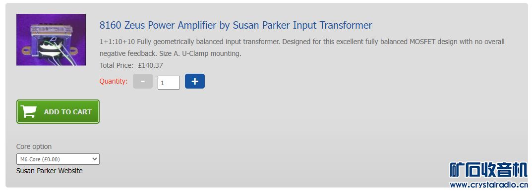

输入牛有成品卖,贵一点。

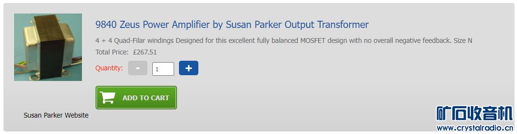

输出牛都有,
可惜无权限发卖牛的连接

这位作者是位lady?
