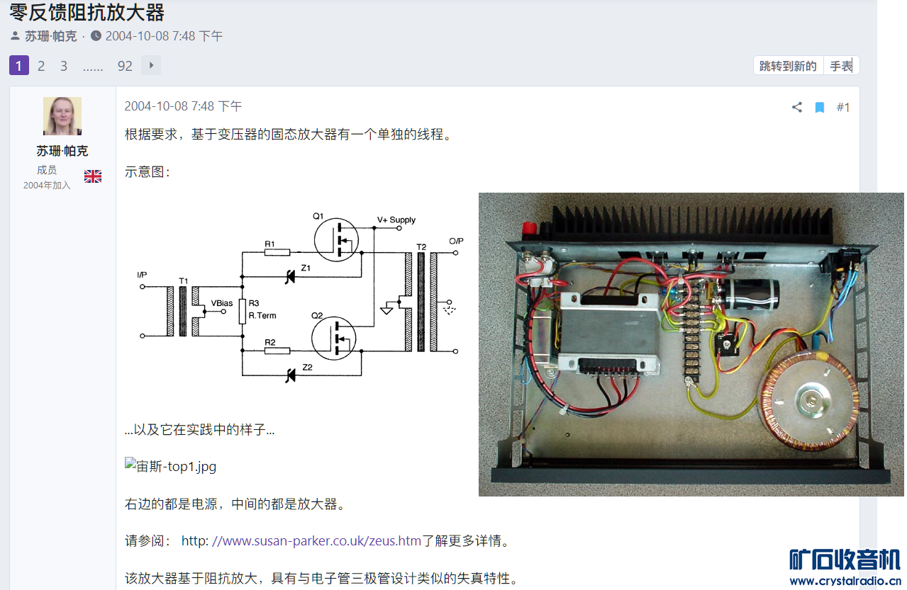

请教 这两个牛的参数怎么选?
发表于 2023-8-10 15:19:17 | 显示全部楼层
这就是个电流、功率放大器,输入变压器600:10K

做吧,电路中就一对MOS管,还是源极输出驱动,不会引入太大的失真。电路的指标全靠两个变压器来保证了,做牛有难度,好在那个网站上有详实的制作资料。

你看看First watt M2,输入变压器是600:15K。再看实体图,左边小的是输入变压器,中间的是输出变压器,环牛是电源变压器。原名称是:宙斯功率放大器,零反馈功率放大器。

http://www.susan-parker.co.uk/zeus.htm
苏珊做的宙斯放大器,在她的网站里面有比较详细的介绍,有测试指标。

发表于 2023-8-18 11:34:57 | 显示全部楼层
butterfly 发表于 2023-8-18 00:36
牛哥,英文看不懂啊!影影呼呼看到输入1比10,输出4比1。不知道淘宝能不能买到
    我的认知铜版主一样,认为那个输入牛有问题,升压比太高了,指标性能不能保证,哪怕是用现在的合金铁芯。看文章的介绍,要有10倍或者20倍的升压,这根本就无法保证频响的宽度要求,这基本是个无解的难题。
    那个75W的输出牛的资料看起来比较客观,我也从国内定做过类似的输出牛做功放输出。用网页的翻译功能看出来个大概(我的英文也很菜,尤其是那些专业术语):
    铁芯用的是114的,片厚0.35MM,叠厚没有看到,但是从使用的骨架照片来估计,应该是叠厚75MM的,使用普通的骨架。直径1.0的漆包线4线并联绕制,层间无绝缘绕满为止,形成4个绕组,大约是每个绕组120匝左右。初级两组串联,次级两组并联,匝数比是2:1,就是32:8的阻抗比。
    如果使用王字型骨架,绕制成8组线圈,通过串并联组合,可以得到更多的阻抗比。
发表于 2023-8-18 11:41:17 | 显示全部楼层
圆成居士 发表于 2023-8-11 05:17
你看看First watt M2,输入变压器是600:15K。再看实体图,左边小的是输入变压器,中间的是输出变压器 ...
    PASS老头的观念还是比较现代的,600:15K的牛,也才只有5倍的升压比。看厂家出产的信号牛最大的变比一般是600:10K,也就是4倍的变比。有一种特殊用途的小信号牛唱放牛的升压比稍高,大约10倍左右,但是也是仅处理MV级别的信号。
    这个电路用的是10倍或者20倍的升压,总感觉是个难题。
