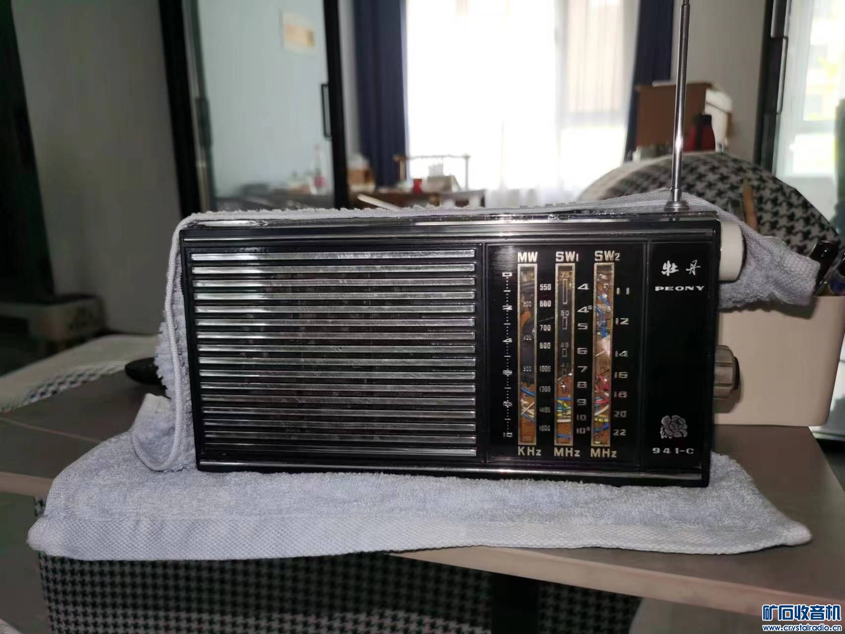

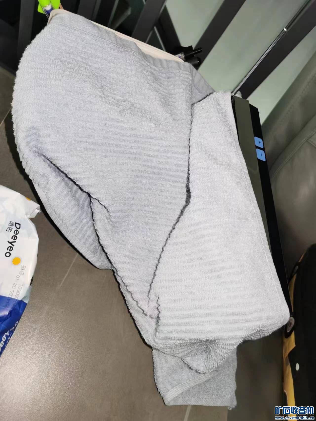

近几日躺在沙发上听收音机,DIY改造版的牡丹941C,RDA5807M(FM)+LTK5128(功放),拿在手上听或者放到旁边的小几子上听,总感觉声音偏硬,不耐听。偶然间发现把收音机放到肚皮上听则声音好很多,低音更有力更均衡,声音更自然。
但总不能一直放在肚皮上听,心想可能是由于身体阻隔了一部分低音回授的原因,于是将一条毛巾盖在收音机顶部和侧面,底面有缝隙于是将收音机直接放在毛巾上,这样就形成了一个五面包围,只留前面对着人。经反复比较,这样处理后声音确实有明显改善,不那么“硬”了,更耐听了。

发表于 2023-8-8 15:31:11 | 显示全部楼层
总不能这样长期盖着听。试试用厚棉布粘在后盖的通风口处,看能否达到目前的效果。
发表于 2023-8-8 15:51:35 | 显示全部楼层
收音机放到木箱子上面,低音也会增强.

 楼主| 发表于 2023-8-8 16:00:31 | 显示全部楼层
机内空间太小,怕是效果不明显。
如果把通风口全堵住了,就成密闭箱了,低音不会好。
在外面用毛巾围一下,有点类似倒相箱的效果,低音绕一圈再到前面了(毛巾捂不严实,边缘肯定有漏风的地方)。
发表于 2023-8-8 16:09:59 | 显示全部楼层
盖上毛巾相当于加了吸音棉.
发表于 2023-8-8 16:10:00 | 显示全部楼层
看看现在的“故事机”小小的盒子零件不多喇叭却有一个独立的空间(箱体),而老式收音机喇叭和零件统统挤在一个盒子内,出来的声音就 。。。。。
发表于 2023-8-8 16:53:34 来自手机 | 显示全部楼层
把喇叭口直接朝下放在沙发或者床上,声音更好

 楼主| 发表于 2023-8-8 19:40:30 | 显示全部楼层
海洋DZ 发表于 2023-8-8 17:37
眼花缭乱的度盘,原来是裸的
这就是那台我改装为蓝牙+FM+AM的牡丹941C。
由于AM部分改为负极接地,所以将前级高频管都改为9018,但是遇到了无声(无电台)的问题,中频曲线基本正常,本振也正常,由于还没时间彻底修好AM部分,所以一直没把刻度盘装回去。你知道装一次挺麻烦的,那几个小螺丝是斜着装上去的(真不知道当初为何这样设计),太别扭。
等有空把AM无台的问题解决了,再将其变更为一个完整的具有FM和蓝牙功能的全功能收音机。
