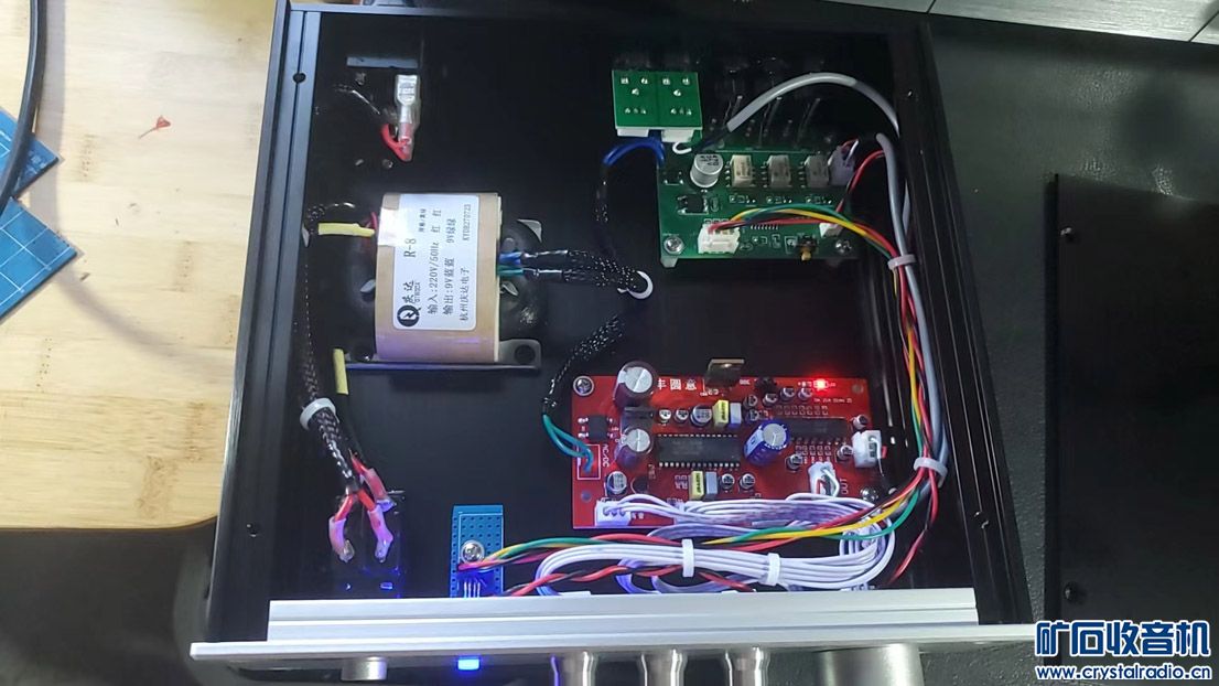

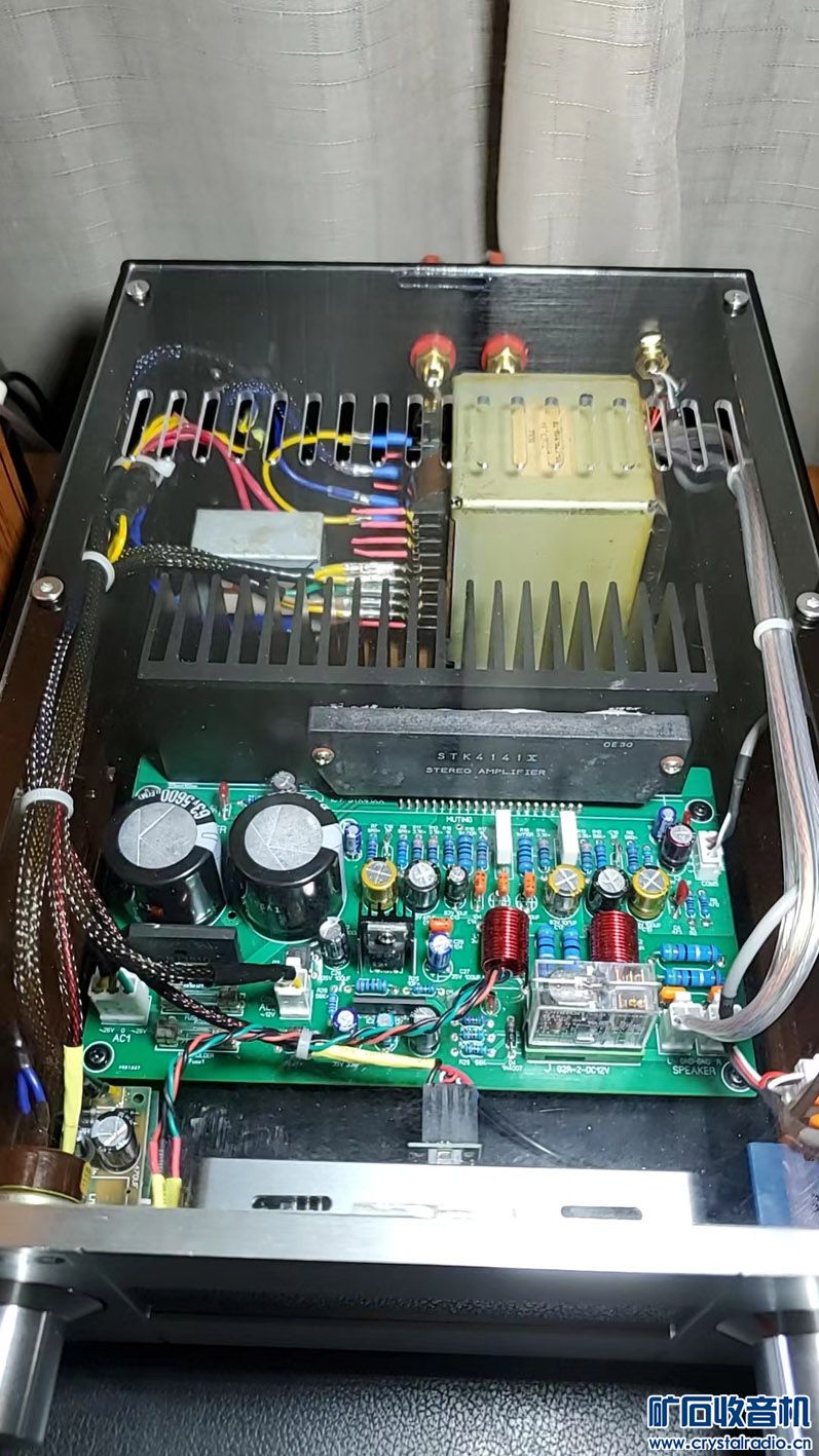

       从小喜欢无线电,更是喜欢音响,91年买了第一套达声2000组合音响,93年买了第二套蓬波10寸钢琴漆那种顶级音响,94年买了套先锋LD台式组合音响……然后……然后……只是喜欢听歌,喜欢音响那种低频和细腻的细节,一点都不发烧,绝对不是发烧友……
       喜欢音响,更喜欢厚膜,看到有库存老货,果断下手了几个型号,STK401-110、STK4141X、STK4196MK10……
       经过一段时间的折腾,终于完美收工,原来用的松下CH900组合音响的三分频音箱,中低频不错,但因为早期喇叭原因,一直对细节耿耿于怀不太满意。新入手了一套4寸音箱,不加前级的情况下,开声瞬间,立马把人惊讶到了!低频超低轻松且干脆利索,中频恰到好处层次分明靓丽而不刺耳,细节更是喜人,闭着眼睛听的话,低频那下潜深度和轻松感,完全可以和10寸喇叭音箱媲美(家里有索尼10寸三分频组合音响,建伍10寸组合音响、12寸同轴大音箱),太迷人了,把前级加上,动态进一步增强,BBE功能使细节表现更为强劲,加了前级以后听歌反而要衰减一些低音和高音,否则低频和细节就有点过了。
      显示屏也是一位高手开发的VFD频谱显示板,扫频大概从40Hz-15000Hz的样子,可以显示N多种频谱模式,也可以切换多种电平模式,无信号时候自动切换到时间和日期,且隔几秒钟时间和日期就会交替滑动显示,避免长时间点亮某个点烧屏,很是人性化。
      特意给机箱做了亚克力上盖,欣赏同时,可以意淫一下自己的处女座功放和前级(请无视贴牌SANYO)
补充内容 (2023-9-7 11:13):
STK4141X的输出中点电位:左0.7mV,右1.5mv

 楼主| 发表于 2023-9-10 22:07:24 | 显示全部楼层
天门冬 发表于 2023-8-7 08:57
能否示波器看看此功放不同频率输出的方波测试?效果最棒的感觉非常主观,仁者见仁,智者见智。
早几天有点小情况,拆开顺便测试了一下方波,1KHz的,记得当时顺便调了好几个频率,没发现什么异常,但只拍了一个视频照片 ,因为电位器部分加了等响补偿电路,所以只能拆开机器测了,有空了再多试一些频率拍上来 1方波.jpg
