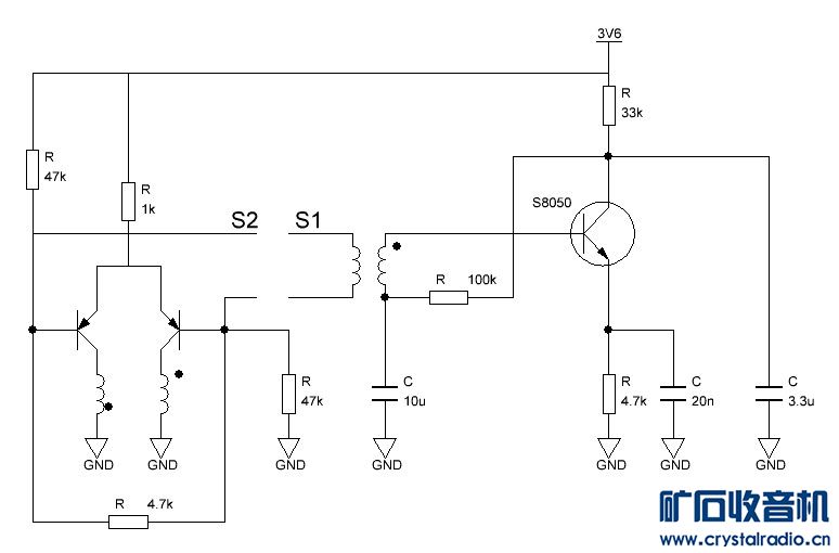

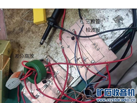

今天搭了个电路:
bs618的三极管检波部分:
原理图:
从S1注入40mV以上调制40-50%,语言类的失真基本听不出来,高动态的音乐能听出来失真。
网友说的本底噪音大,听感来说,我听的时候,没有,本底噪音应该不来自三极管检波级。
小信号检波,20-10mv区间有一个效率急剧下滑,音量骤减的区域。
接入前几天试验的平衡转不平衡高放,从s2注入。三极管基极信号幅度100mVpp,听感还不错。有本底噪音,应该来自高放。
从s2注入方波调幅波,1-2khz的方波基本无失真。
通过试验,三极管检波,不需要太高的信号输入。相比二极管检波的-20db的衰减。基本可抵消一级中放。
1、网友说的三极管检波本底噪音大,应该不来自三极管检波电路。
2、网友说的三极管检波失真大,我个人体会,失真并不大,
3、从检波出来的波形来看,三极管下面的电容容量可以大一些,否则465khz成分比二极管大。不过人耳,或者我的小有源音箱滤掉了。

超外差收音机的三极管检波,检波三极管基极与中放管基极共用偏置,中放管把检波三极管基极电位钳制在0.6V左右,而且要求中放管和检波管使用相同型号三极管,只有这样才可以保证三极管检波器的工作点正确。也就是说,三极管检波器不能单独实验,须利用中放管提供稳定的基极偏置电压。三极管检波器的基极偏置电压对检波效率、AGC特性都有至关重要的影响,偏置电压不足会造成弱信号根本无法检波,偏置电压过大容易造成检波三极管饱和,大信号会出现严重失真。
三极管检波器的负载RC时间常数,的确需要取得比二极管检波器更大一些,如果电位器是4.7k或者5k,那么发射极电容取0.015基本就不影响检波效率,取0.01会影响检波效率,0.022就偏大了。检波负载旁路电容取值越大越容易出现对角线切割失真,主观听感声音生硬、刺耳,换成0.015就好得多。检波输出端残余的455k载波,可以在音频放大环节抑制BS618音频推动基极与集电极那只180pF小电容就是这个作用,适当调整这个电容还可以改变音调,这个电容实际可以在150~470之间调整。
