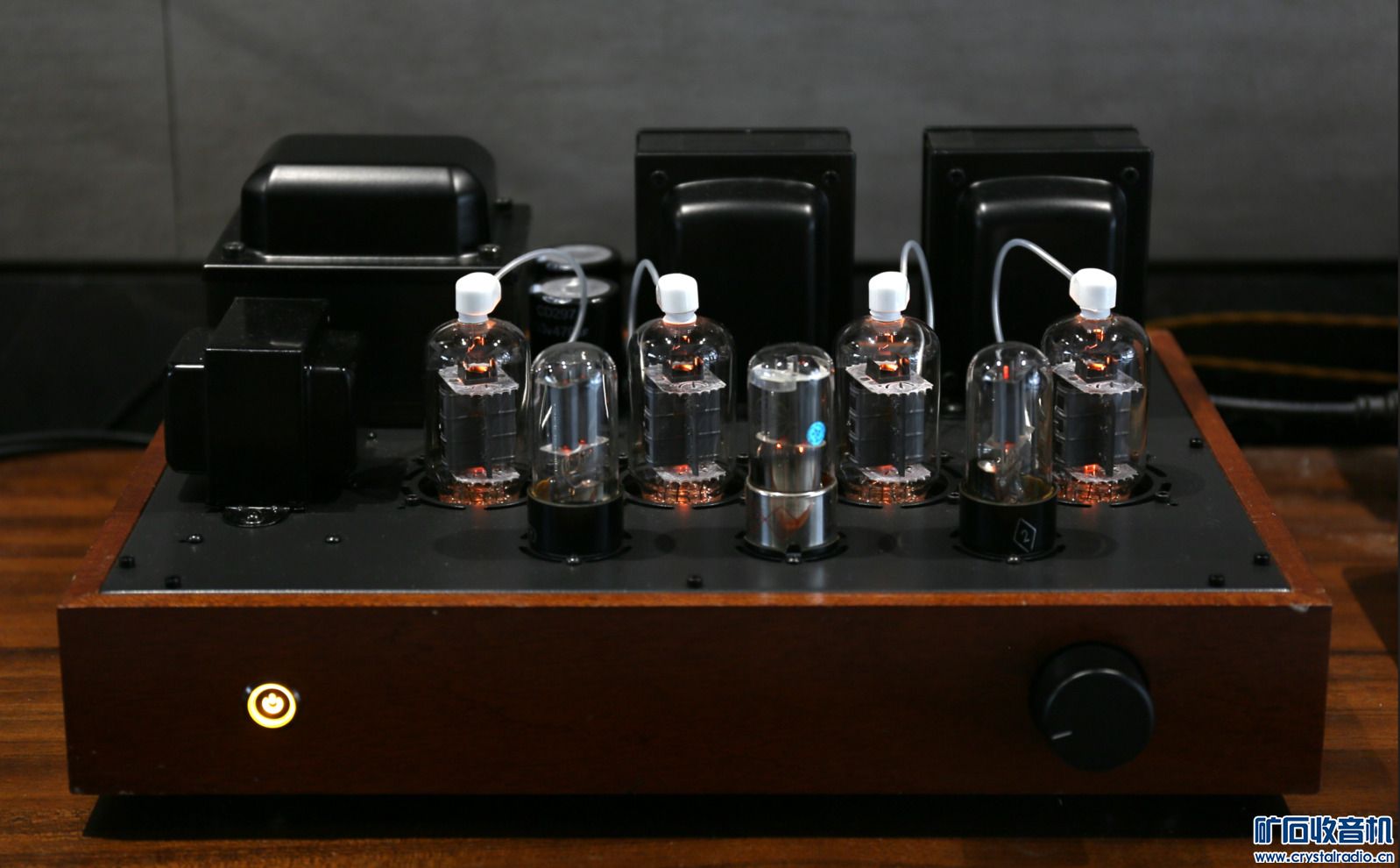

【Mini.58】冷门好管6GV5及帘栅输入放大器
 楼主| 发表于 2024-4-21 08:41:18 | 显示全部楼层
有位群友做的6GV5推挽,高压用到460v、屏流每管35ma,输出实测大于五十瓦,且音色依然干净通透,这个就厉害了!
发表于 2024-4-24 12:10:19 | 显示全部楼层
6sn7放大、长尾倒相+6GV5推挽,效果不错。
 楼主| 发表于 2024-9-12 08:44:29 | 显示全部楼层
四、代用6L6
冷门管廉价好玩,然而不能与热门管通用就是遭受冷落的主要原因。今天我们来看怎样把6GV5变成男神6L6 。
1. 帘压-栅压-屏流曲线图的应用
参考海旺大佬帖子(http://www.crystalradio.cn/forum ... ead&tid=2085078),6L6常用的两个工作点 栅负14v屏流72ma、栅负18v屏流54ma,在曲线图上是:
对应的6GV5的曲线图上找这两个点,我们发现,6GV5帘压125v的曲线中段部分基本和6L6贴近,只要把帘压从250v降到125v,6GV5就可以当作6L6用。这一点从上面的实作电路图可以得到确认,用一个120v左右的稳压管接在帘栅就行。
