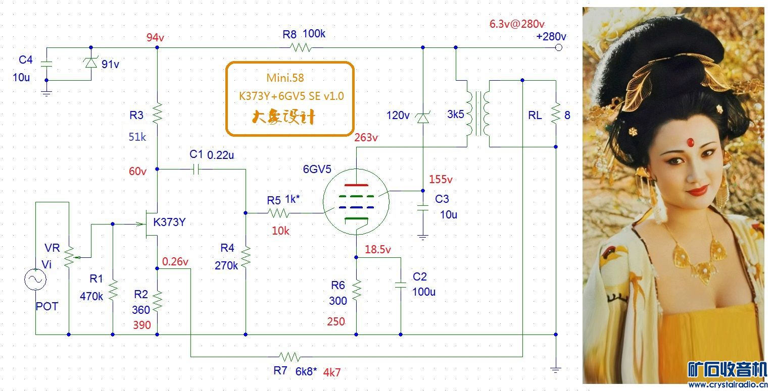

五、帘入放大器
1.帘栅输入放大的优点:线性好、不易削波、抗干扰。缺点主要是:所需驱动信号幅度大、必须用阴随器做电流驱动、电路较复杂调试略麻烦。
不过6GV5和6JN6这类管子由于帘栅压较低、帘栅对屏流的跨导较大,所以特别适合做帘入放大,相比6L6、FU7这些具有较大优势。
再加上用晶体管做电压放大和电流驱动,就得到了一个简单易做好玩好声的电路。
2.帘入电路6GV5版

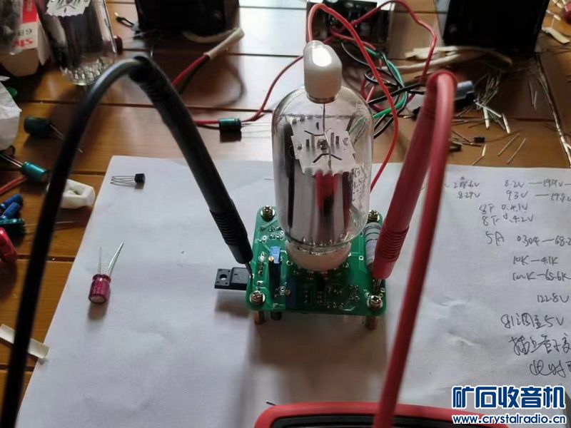

3.实作开声
电路的调试非常容易,只要调节100k电位器使6GV5的阴极电压为11v即可,此时屏流约72ma。输出变压器与6P3P通用。
4.简单听感评价
帘入放大器在听感上体现为声音细腻、动态开阔、背景黑,在以往的6AU5、6LR8机器上都体现了这种特点。我个人认为可以这样概括:单端的声音、推挽的气势。
六、帘入栅入混合放大

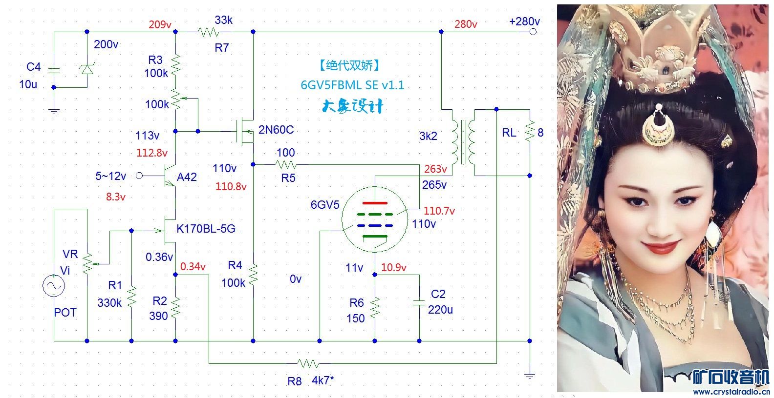

 楼主| 发表于 2023-8-3 23:48:44 | 显示全部楼层
六、帘入栅入混合放大
帘栅输入放大器的声音干净细腻大气,别具一格,绝对可以和标准接法、三极接法并肩三分天下。金前辈针对这一类行输出管的特点,采用的“超强三极管接法”就是指帘入放大,并认为“出来的声音特别优美,从而满足了音色和技术的要求。”并非溢美之词。
尽管说帘入放大的声音失真小、优美大气,然而我个人觉得相比于栅入单端少点甜味,所以又做了个新尝试:帘入栅入混合放大,供同好朋友品鉴。
1.        帘入栅入混合放大电路
2.        焊板制作
3.        调试方法
板上有两个精密可调电位器,看似复杂其实调试很容易:首先调节W1使帘压为70v左右,然后调节W2使栅压为5v左右,不同管子参数有点偏差,总之使功率管阴极电压为10~11v即可保证正常工作。
这里麻烦的是k170的批次偏差,图中数据是用5G批号的,如果是8F批号的建议把S级电阻(标390欧)换500左右,总之使k170电流为0.8~1ma左右就行。

 楼主| 发表于 2023-8-4 18:37:55 | 显示全部楼层
4.        其他玩法
这块板子玩法比较多:
按板上元件数值和上面的调试方法,就是帘入栅入混合放大器。
如果把栅极电位器换成5k左右电阻,这样不能调节栅入的信号比例,但是板子调试就很容易,直接调第二栅电压使管子电流到合适值就行。
把栅极电位器调到最小或者直接短接到地,这样就是纯粹的帘栅输入放大器。如果初次接触帘入放大,建议这样做,电路简单调试方便,等对栅入和帘入的声音都较为熟悉之后,再来对比混合放大。
爱折腾的兄弟还可以试:把变压器次级输出信号、或者功率管屏极信号,分压后输入栅极来做负反馈。
——多极管好玩的地方就在这里,可以瞎折腾,如 @29BBY 所说:不一定好声,但一定好玩
如果把板上的k170和a42弃之不用,用其他胆管进行电压放大,用电容耦合进来,可以灵活应用。但是mos管的推动建议保留,因为比胆管做阴出性能好太多,而且此级对声音影响很小。
如果直接把信号送入第一栅而不是帘栅,那么,这块板就是纯粹的帘栅直流调节电路。
所以,我觉得这个小板还是很好玩的,可以玩帘入、混合输入,6cm*6cm的一块小板就是一个声道的放大电路。也可以只做末级,和其他电压放大级电路结合,或者只做管子的安装板和辅助搭棚板都行。

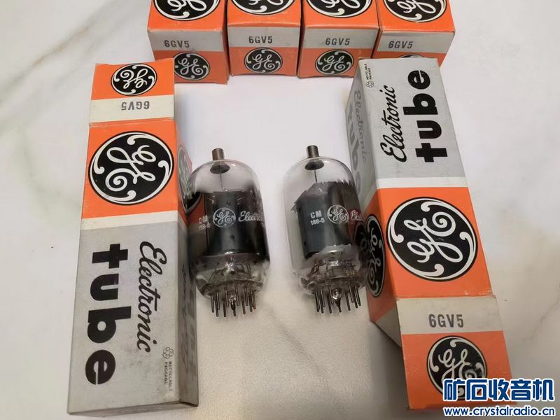

二、        封装和参数
1.        封装和极限参数
2.        特性曲线
3.        帘栅输入特性曲线

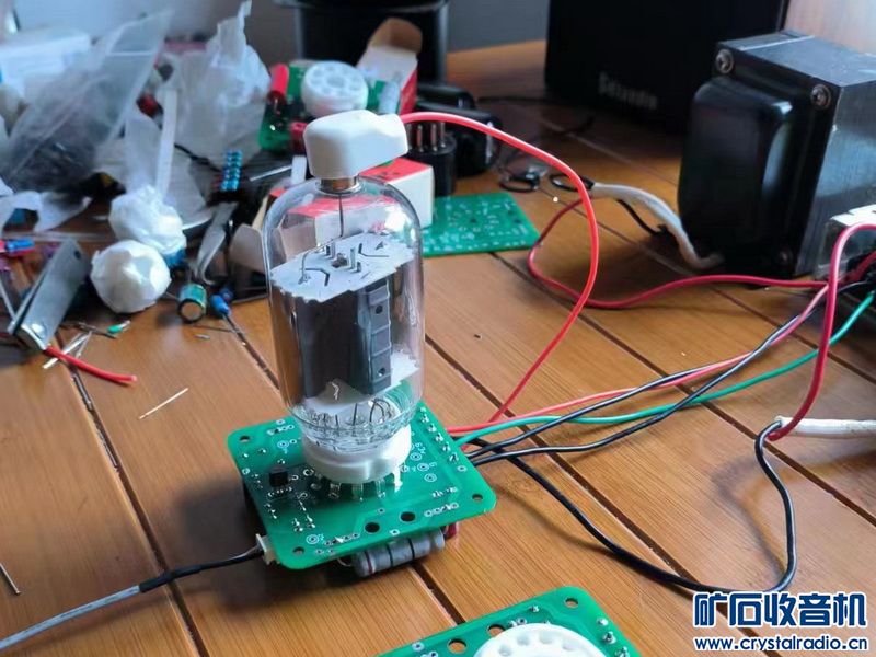

三、        标准接法电路
1.        电路图
2.        焊板实作
3.        接线开声
6GV5的声音比较均衡,兼有高音的清亮和低音的厚实,大约处于EL34和6P3P之间,具体的听感难以用文字表述,大家不妨一试。

 楼主| 发表于 2023-8-17 19:30:18 | 显示全部楼层
Mark_audio 发表于 2023-8-17 16:38
看了很多老外关于帘入的文章,提到的Crazy-drive,就像您电路里,帘栅和栅极同时驱动,这个比例关系怎么确 ...
我电路中用了10k可调电阻,就是为了可以调节比例,至于哪个比例好以自己的听感为准,挑到自己最喜欢的位置。
最大10:1的比例,由于6GV5第一栅跨导约为第二栅跨导的4倍,所以相当于最大10:4的比例。我个人目前初步调试选择大约在12:1的位置。
