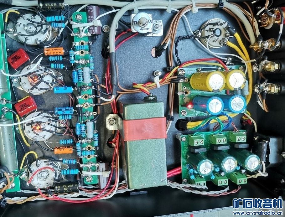

刚刚做好的4P1S单端

发表于 2023-8-10 23:24:49 | 显示全部楼层
前几天的问题找到了是耦合电容严重漏电导致的,管也坏了3个,现在还有一个问题4j1s5脚的电压始终都只比阳极低10伏左右,是哪里出问题了

发表于 2023-8-11 16:15:05 | 显示全部楼层
就是院长的图
 楼主| 发表于 2023-8-11 17:31:06 | 显示全部楼层
图纸5脚75v,3脚140,你说的5脚始终比阳级低10v是什么意思?

3脚电压140v时5脚按图上300k电阻电压是130v调不到图纸上标的75v
 楼主| 发表于 2023-8-11 19:46:20 | 显示全部楼层
1uf电容接了吗?现在声音正常吗?你看一楼我发的图,上面红字是我实际测量电压。
