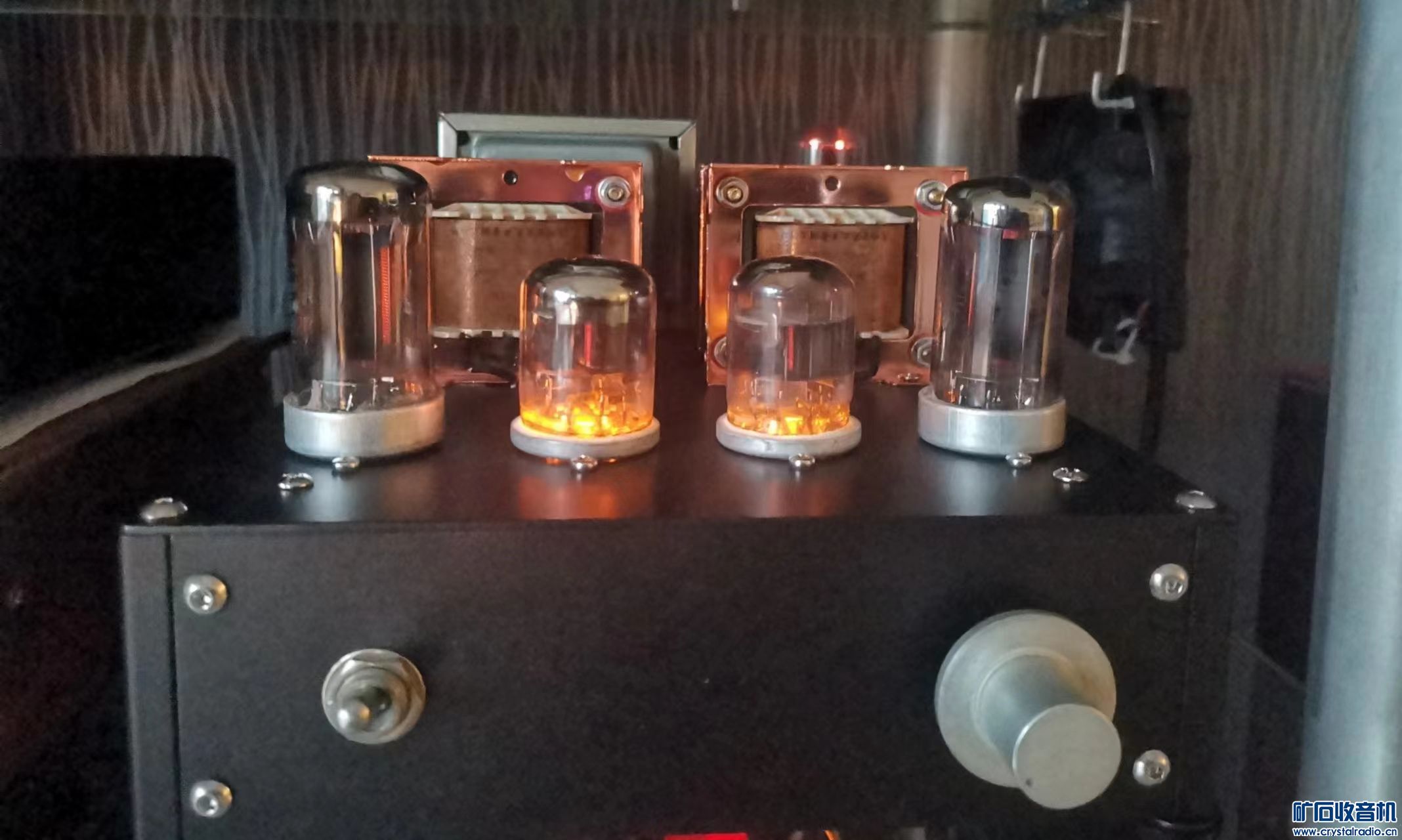

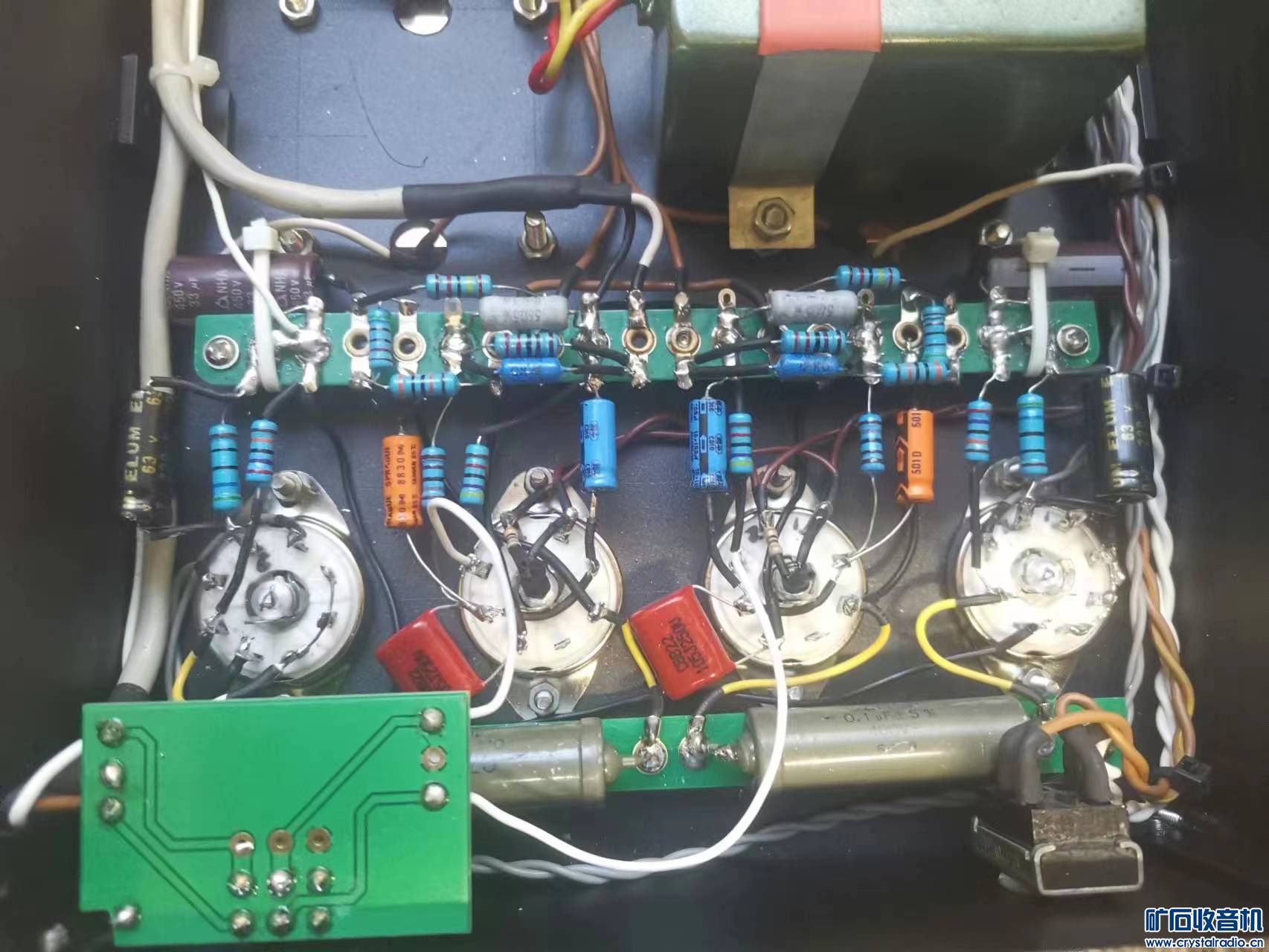

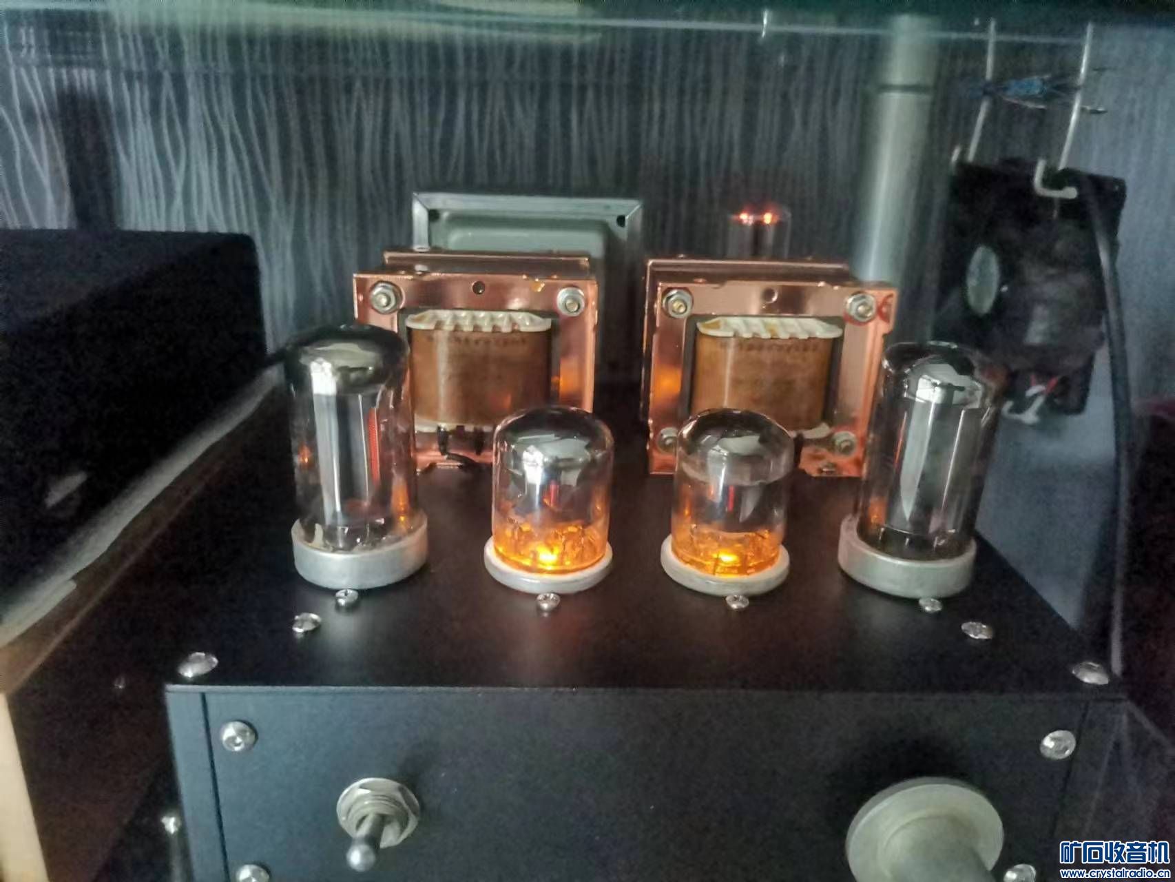

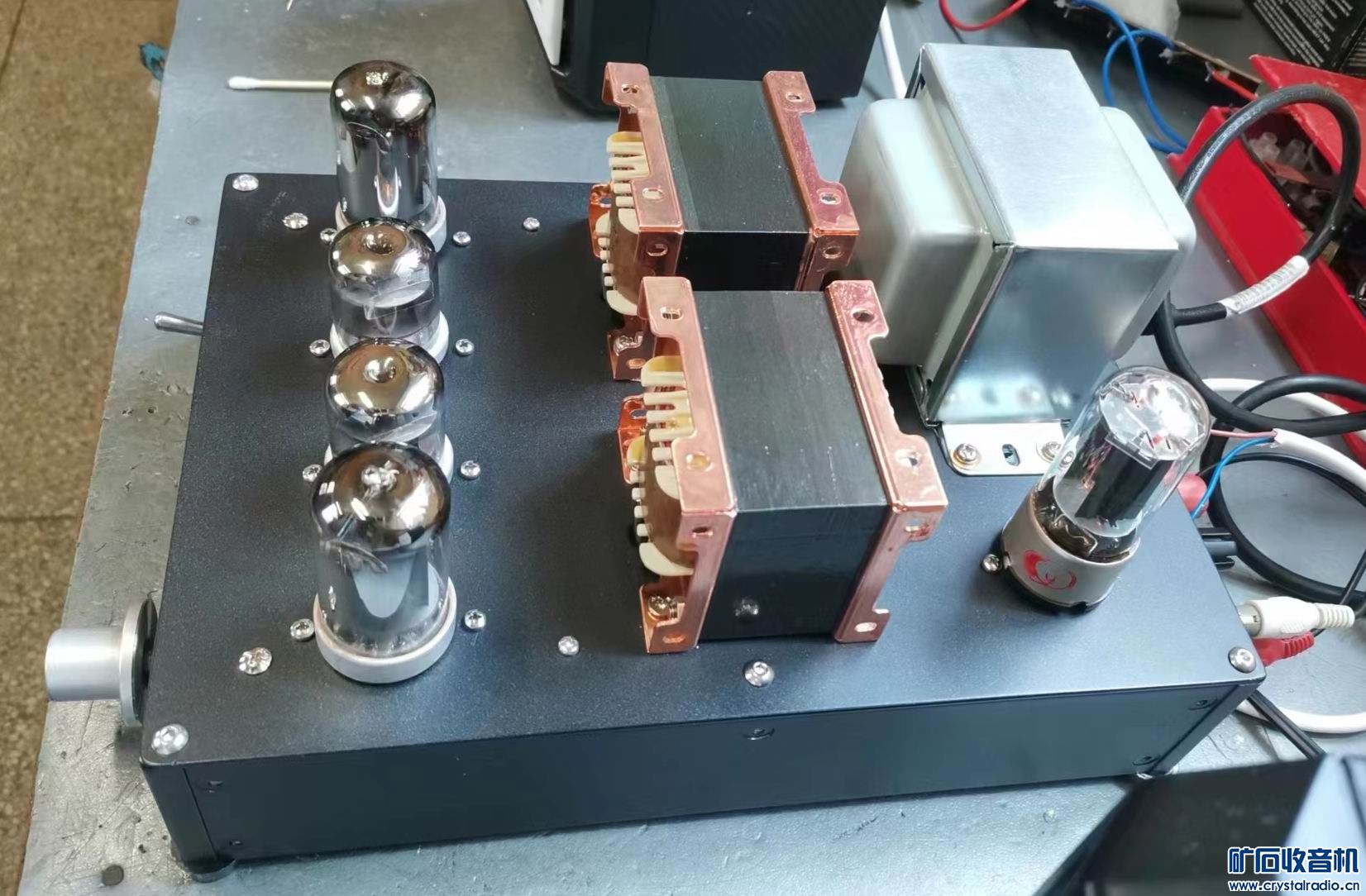

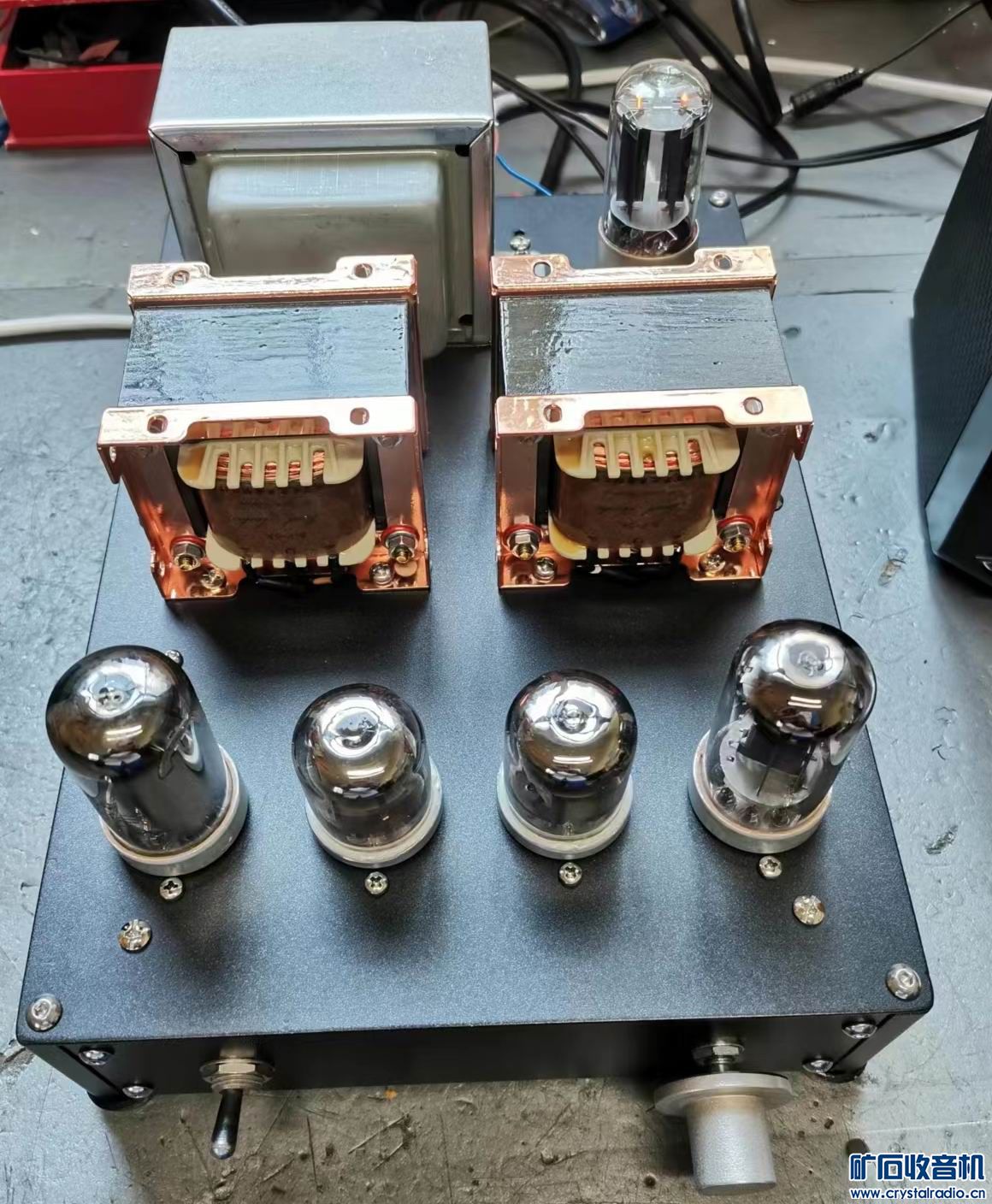

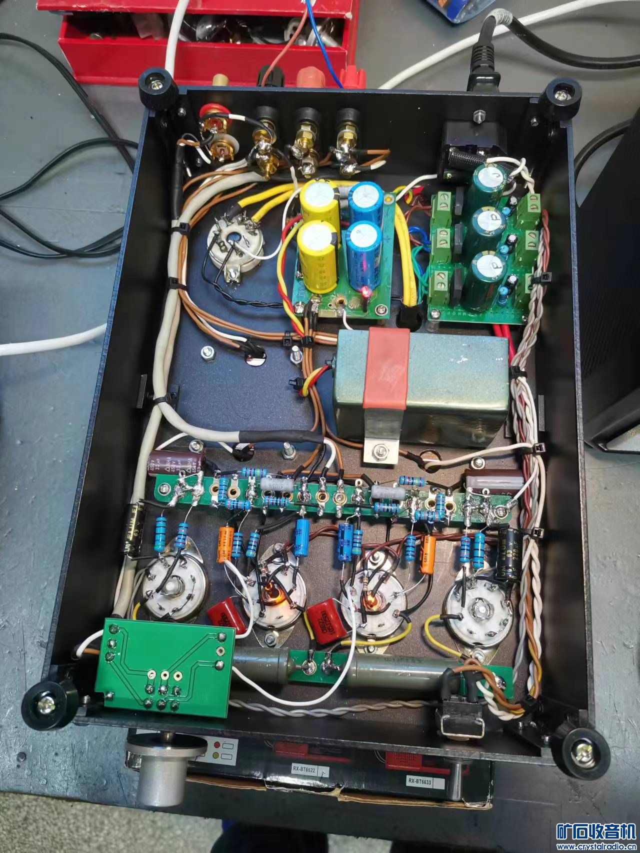

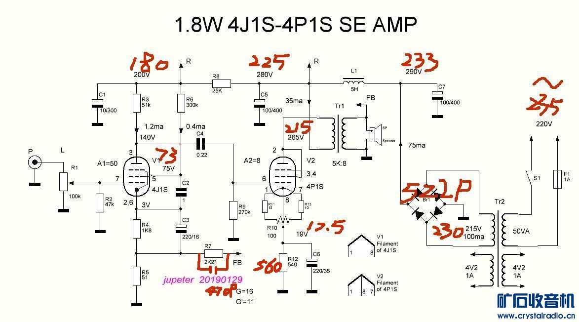

用的广为流传在院长在图,改成胆整流,最初用5Z4P,开始在单位调试在很好,接上假负载烤机陆续烧坏了4只4P1S,具体现象是阴极电压直线上升,烧阴极电阻阴极电容,观察后得出结论正常上班时没事,一切都正常,下班前后及晚上单位设备关闭用电少220V接近235V时,B+电压高(260-270V)左右,家里测量电压白天晚上都是在232-235之间,索性换成5Z2P胆整流,5Z2P内阻大,比5Z4P电压低30V左右。至此开机几十个小时,再没有坏过4P1S,也可能坏在那几个品质不佳。先上图,红色数值是人实际制作在工作点。机壳是自己做在,单位烤在漆,电源是自己改的,灯丝5V、4.8V*3组,灯丝整流滤波后电阻降压。
4P1S真心不错,最近做了推挽,又做了这个单端。夏日炎炎,听着也不烦躁,优美动听。
废话不多说,上图。

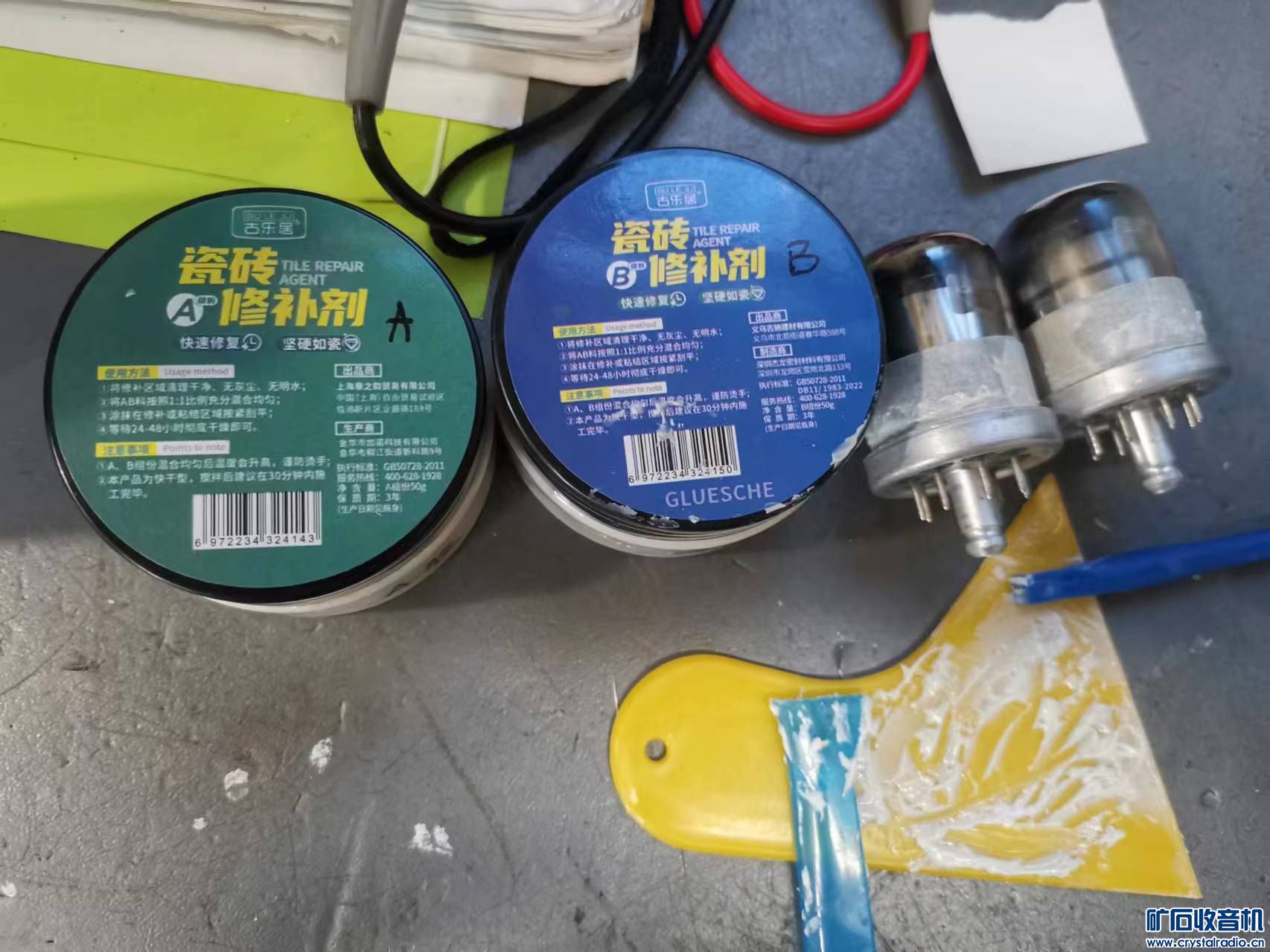

 楼主| 发表于 2023-8-25 00:16:24 来自手机 | 显示全部楼层
hawkins 发表于 2023-8-24 16:55
请问楼主那个瓷砖修补剂糊糊电子管结识吗?会不会烧烧就脱胶。
结实。目前还没有问题。

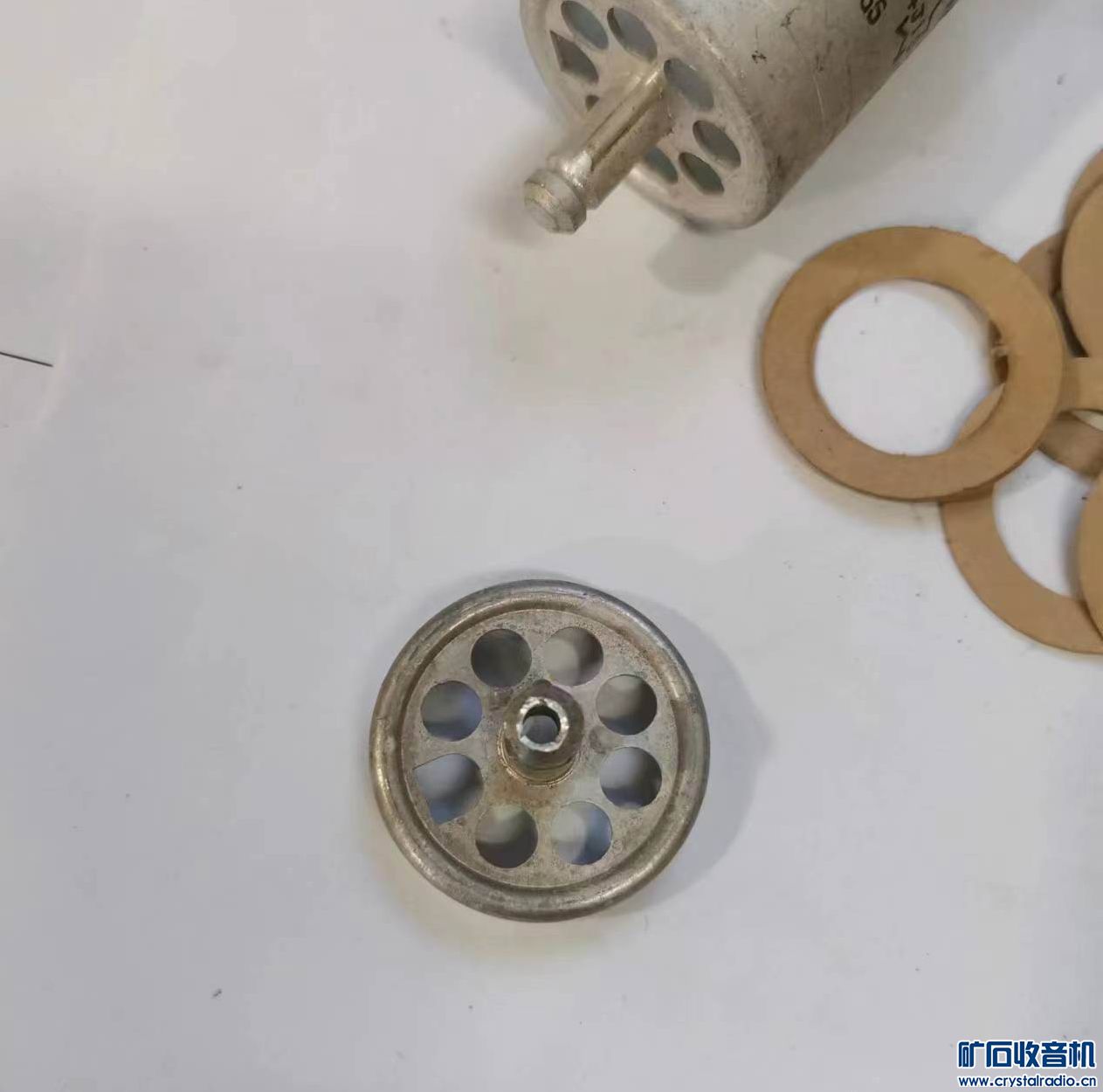

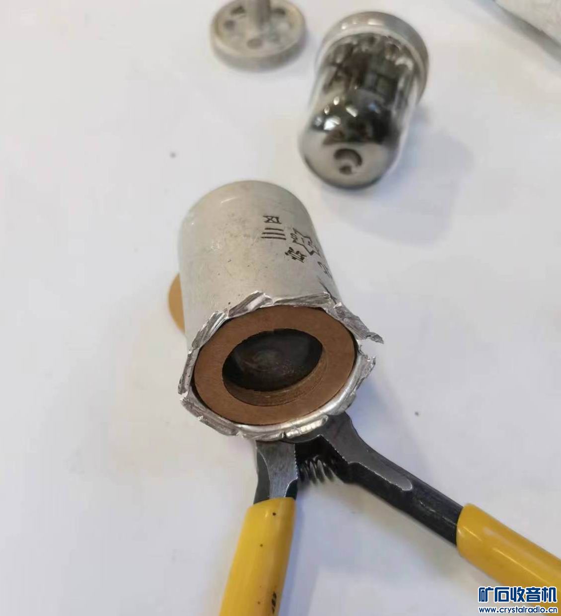

 楼主| 发表于 2023-8-2 21:51:26 | 显示全部楼层
关于4J1S扒皮,太简单了,斜口钳,在顶部边缘剪开,没有高度尺就用铅笔像高度尺那样固定然后转管子划线剪刀剪齐,然后哥俩好粘。我在管键下面打了个孔,,可以透光,机器里面装个黄色LED,比较漂亮。

发表于 2023-8-2 21:53:42 | 显示全部楼层
这图原设计的屏压确实过高,对管子寿命不利,建议制作时以不超过200为宜。
 楼主| 发表于 2023-8-2 21:54:40 | 显示全部楼层
绿色那个是自己绕在扼流圈,做个铁壳环氧树脂封装了一下。

 楼主| 发表于 2023-8-2 22:34:11 来自手机 | 显示全部楼层
因为我的变压器是用220v隔离变压器改的,次级电压太高,就用了胆整流,要不电压还要高,现在屏压在210-220左右,使用几十个小时还是不错的。

 楼主| 发表于 2023-8-2 22:41:02 来自手机 | 显示全部楼层
老师还有个问题请教,我的牛有超线性抽头,但是好像是43%抽,我打算34脚串个100r电阻改接在超线抽头上,不知道效果如何,或者能提高点点功率?
发表于 2023-8-3 08:26:11 | 显示全部楼层
高压整流改为电子管整流,第一级滤波电容C7的容量也应该随之减少一些,换成20微法左右,不然整流电子管的寿命也堪忧。
发表于 2023-8-3 09:33:04 | 显示全部楼层
做的挺规整
管子扒了皮会不会有麦克风效应
手指弹一下像三角铁的声音。
发表于 2023-8-3 10:32:56 | 显示全部楼层
泥沙俱下 发表于 2023-8-2 22:41
老师还有个问题请教,我的牛有超线性抽头,但是好像是43%抽,我打算34脚串个100r电阻改接在超线抽头上, ...
只管试试,看效果。
 楼主| 发表于 2023-8-3 10:55:57 来自手机 | 显示全部楼层
彗星 发表于 2023-8-3 08:26
高压整流改为电子管整流,第一级滤波电容C7的容量也应该随之减少一些,换成20微法左右,不然整流电子管的寿 ...
电容前面有个25r限流电阻,问题不大。
