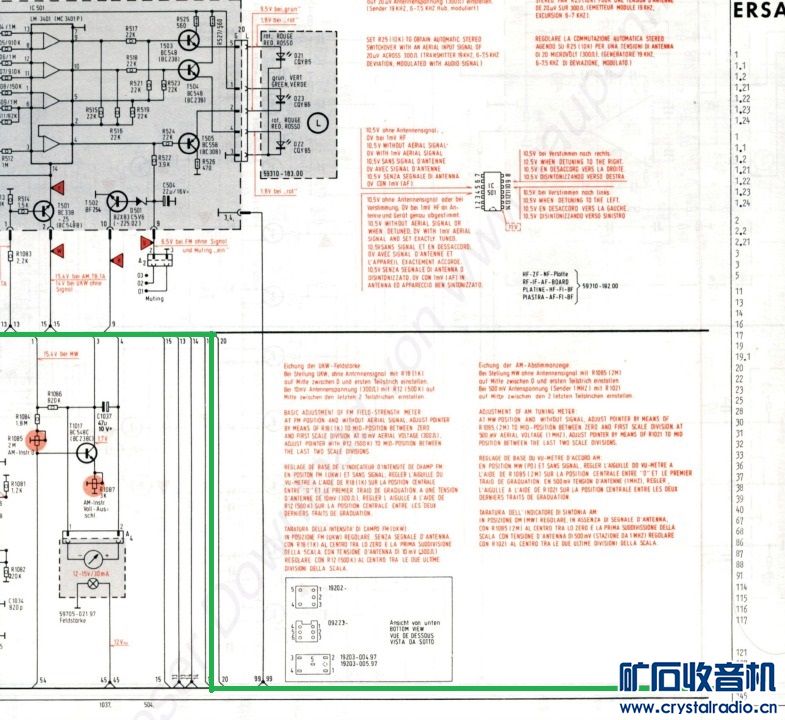

算命先生 发表于 2023-7-31 13:38
手头有BC558,不知道这个能不能暂时代替一下。
又去看了一下你发的电路图图片,BF440不在你标注文字画圈的位置的管子。
乌龙了~
看图纸,BC558与BF440,是同类型管子。
你测量一下BC558,记住表笔测量位置,就知道怎样来检测BF440了

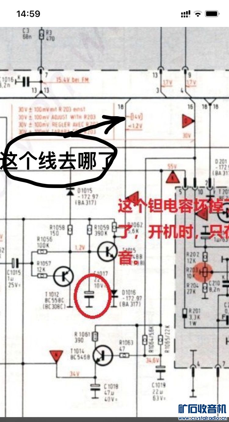

发表于 2023-7-31 14:54:57 | 显示全部楼层
算命先生 发表于 2023-7-31 14:40
这样看是不是正常的呢?
嗯,管子是正常的,装回去吧。
短路新换的电容器,开机放音,声音小,慢慢来查它。

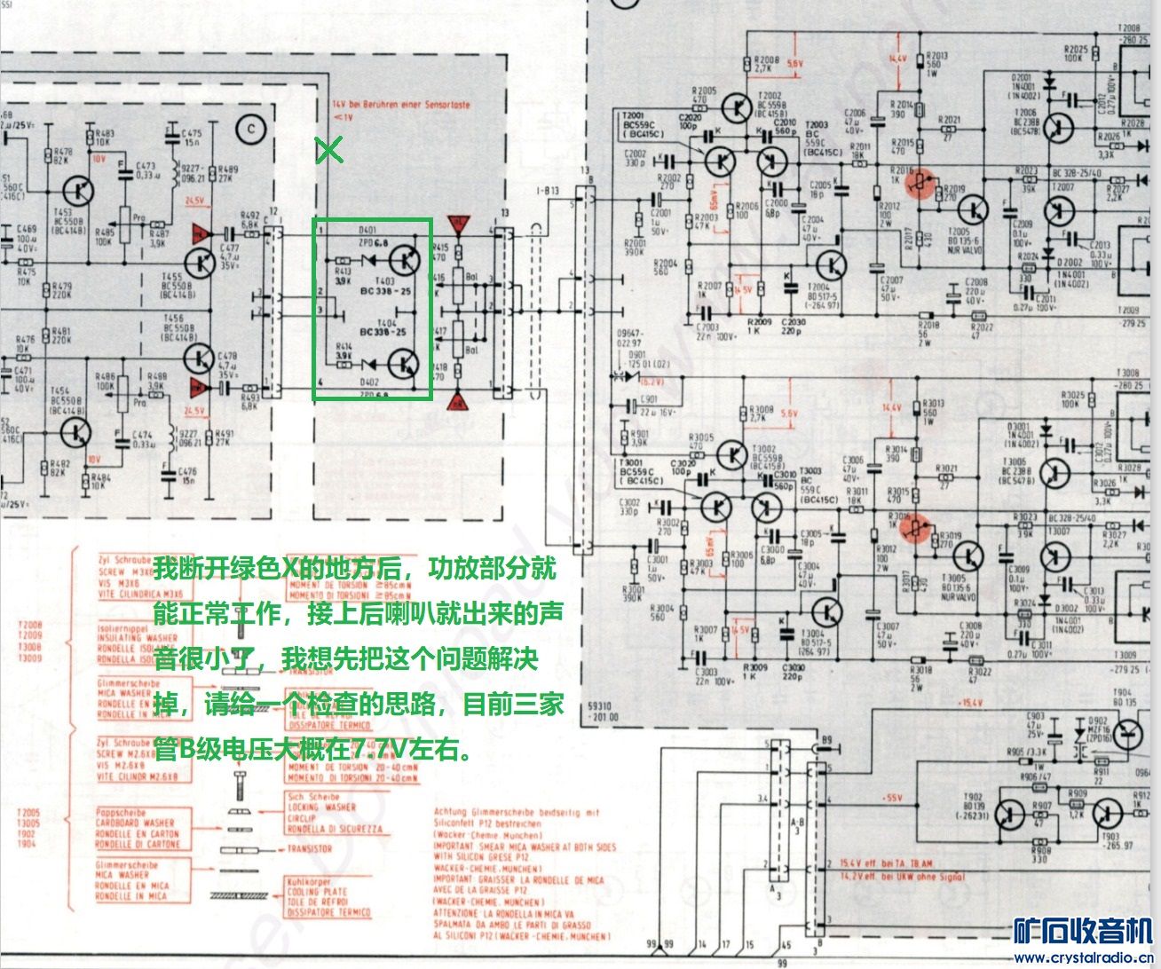

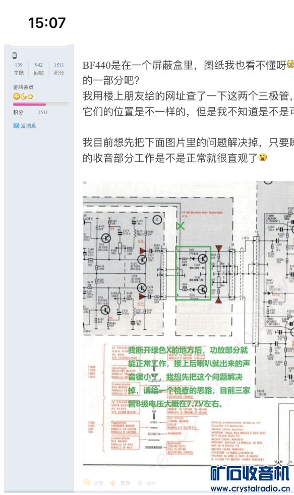

我目前想先把下面图片里的问题解决掉,只要喇叭能正常出声音,前面的收音部分工作是不是正常就很直观了
首先,我打字的地方,这条线路得检查。
然后,是你打x的线路,也是它控制音频信号的。
看它控制信号从哪里来……

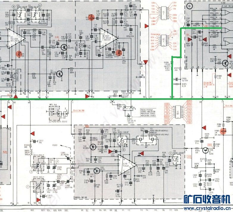

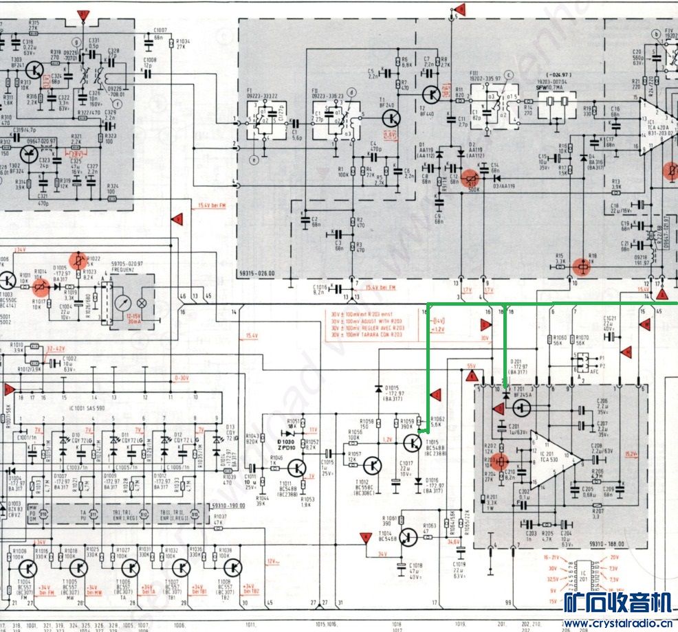

我看是下面图里绿色线的走向
绿色往上走的部分目前显示不正常,LM3401P换新的也不行,后面三个发光二极管工作指示不正常。
三极管前面的C1017坏掉了,和三极管连接部分的电压只有0.8V左右,换了后基本正常了。

绿色X的连线,应该是接静音功能。最好测一下这条线的电压值以及走向。
