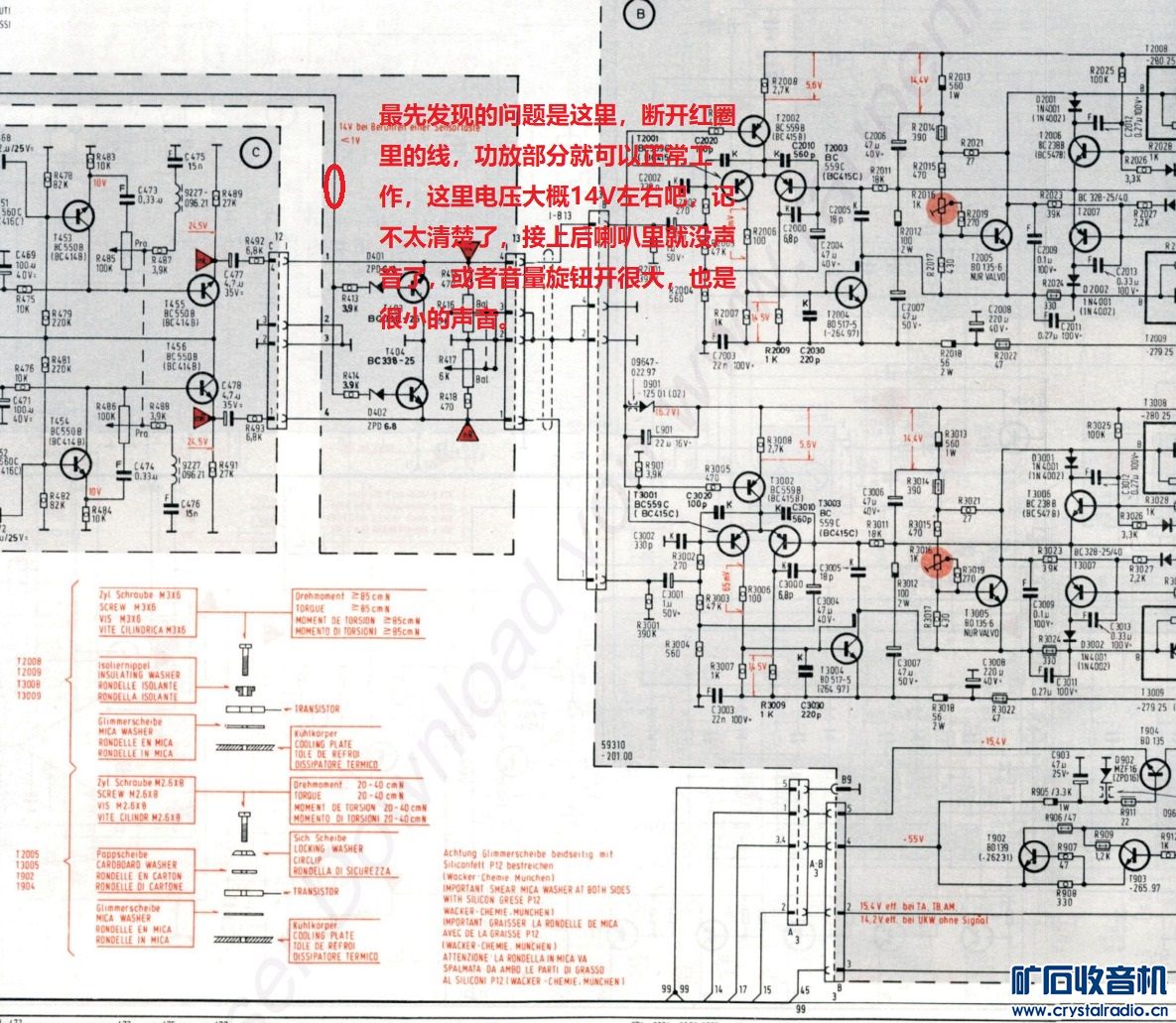

我手头一台根德R30收扩,这个机器来的时候发现不工作,既喇叭无声音,不管是收音状态还是外接音源做功放使用,然后我查到功放前级控制左右声道平衡的部分有问题,电压和图纸标注的不一致(德机就这点好,好多地方都标注了工作电压),断开这部分后,外接音源和FM时功放基本能正常工作,这就说明功放部分基本是工作正常的,我然后就按照图纸继续往前查,发现有几个地方电压都不对,我陆续处理了主板有断裂的地方(可能还有断的地方我没发现),以及有一个钽电容损坏(结果换了这个电容FM不出声了,本来还能出声,只是频率指示灯不正常),还有就是我说的这个BF440电压也不对,我拆下来测量,三个电极都是断路状态(我用电阻档测的,也用二极管档测过,都是断路),我手头有BC558,琢磨临时代替一下,机器还是不工作,但是我发现测试点电压好像恢复到图纸数值了,所以我这个技术小白已经黔驴技穷了。
如果大家感兴趣,我可以把这台机器全部资料发上来,大家帮我分析一下,给我一个维修思路,也好让这台机器正常工作起来。

 楼主| 发表于 2023-7-31 09:54:18 | 显示全部楼层
现在给我整糊涂了,到底能不能代换使用呢?我把机器图纸发上来(原图纸太大,发不上来呀),并且把目前发现问题的地方也发上来,麻烦大家给我指导一下维修思路吧,先谢谢!
 楼主| 发表于 2023-7-31 10:00:54 | 显示全部楼层
这是我目前发现问题的地方
