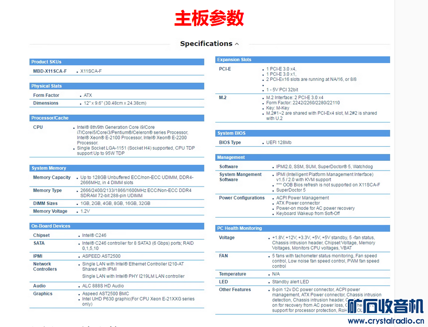

ssffzz1老兄好,整理了一下需求,重要的照片和文档等大约500G,一般的娱乐电影和音乐大约300G,顺着时间的增加这些数据资料也会增加,初步选定主板是超微X11SCA-F C246,CPUi5-8400T,m2固态硬盘或SATA的SSD做系统,选用WD西数红盘 4T或东芝P300硬盘4t 3-4块和LSI 9240-8I卡组建RAID 5组建新的linux电脑系统如何,还有个问题用LSI 9240-8I卡组建RAID 5硬盘是sata口行不行。做一全局热备盘,看omv系统没有这个功能怎么弄。omv 也安装了Xfce4可视化桌面

专用磁带备份没用过,刚参加工作用过pc1500程序存储是音乐磁带盒那种,没用几次就坏了,除了前面说的需求,还有就是电视安装kodi播放或者NAS安装kodi等播放软件看nas的电影,看自己喜欢的电影电视效果不错,还有就是照片的分类及快捷查找或浏览。在nas试过图片管理插件有人脸识别分类挺方便,电影下载插件在NAS也实验过没太入门。NAS硬盘500G太小只能感受一下效果,还有就是文件同步备份插件实验效果不太好。原来NAS是微星B75MA-E33+ I3 3220后来改华擎Q1900M-PRO3,硬盘容量太小需要扩容,如果NAS安装kodi播放电影只能达到1K,所以想升级扩容NAS或者linux系统存储服务器。初步选定超微X11SCA-F C246,CPU---i5-8400T,m2固态硬盘或SATA的SSD做系统,选用WD西数红盘 4T或东芝P300硬盘4t 3-4块和LSI 9240-8I卡组建RAID 5如何,关于主板CPU,网上看NAS推荐配置i5-8400T已经不错的,主板有ASROCK/华擎科技B360M ITX高端的 Z370华硕Z390主板种类比较多,不知道选的对不。

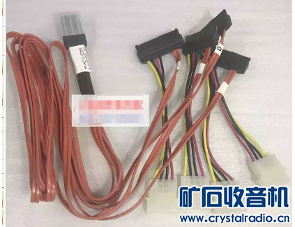

采用raid卡做raid5,4个4P硬盘用电源线怎么连接电源?一般电源都是Sata口的电源接口。
问了卖家才知道是SATA公转双IDE电源线或 15P公一分二大4P母D口电脑硬盘电源转接铜线 。
发表于 2023-9-19 19:28:57 | 显示全部楼层
我手里的那根线是
Mini SAS线SFF8087转29P 4SAS 8482 SATA 1拖4带15P SATA电源 [交易快照]
一头一定是SFF8087,另一头是SAS,长度和供电方式根据你实际情况来。

非常感谢还有SATA电源的转接线 ,采用4p电源线多了一道转换环节,询问卖家没提这个接头的。
