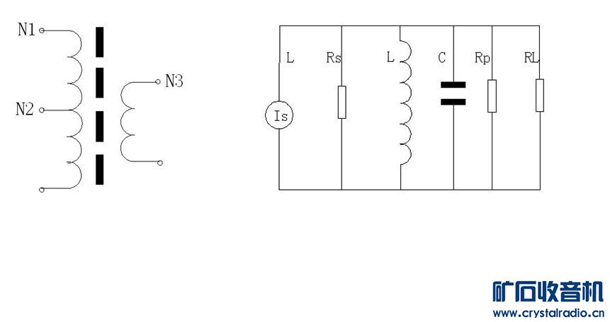

  2、中周的空载Q值和有载Q值:
     人们希望中周的空载Q值越大越好,对于中周的损耗通常用三个并联损耗阻抗来描述,Rs三极管输出阻抗反馈给中周的阻抗,Rp中周自身损耗的等效并联阻抗。RL中周次级三极管的输入阻抗反馈给中周的并联等效阻抗。
设三极管的输出阻抗为Rc, Rs=(N1/N2)^2*Rc
  设三极管的输入阻抗为Rb, RL=(N1/N3)^2*Rb
   以TTF-2-1为例:
    N1=162    N2=45      N3=7     空载Q=80
  配振电容200p,谐振频率465KHz,算得L=586.3uH, 波阻ρ=2πfL=1712Ω
  中周自身等效并联损耗电阻Rp=Qρ=80*1712=136.96KΩ
设三极管的输出阻抗Rc=100KΩ
Rs=(N3/N2)^2*Rc=(162/45)^2*100=1296 KΩ
  设下级三极管的β=80,当静态电流为1mA时,
输入阻抗Rb=β26/Ie=80×26/1=2.08KΩ
RL=(N1/N3)^2*Rb=(162/7)^2×2.08=1113.75 KΩ
谐振回路的总等效并联等效损耗电阻由1/R=1/Rs+1/Rp+1/RL求出
带入数据解得R=111.5 KΩ
  有载Q=R/ρ=111.5/1.712=65.1

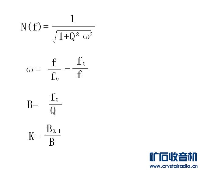

   3、单中周幅频特性:
计算公式:
      上式中N(f)表示幅度值,f0表示谐振中心频率,如465KHz,f表示瞬时频率,从公式中可以得到当f=f0时,ω=0,幅值N(f)最大,等于1。
B是通频带,N(f)下降到0.7时的带宽,K是矩形系数,数值是N(f)下降到0.1时的带宽与下降到0.7时带宽的比值。
       一级单中周不管Q值多大,矩形系数K都等于9.95,级数越多,矩形系数越好,两级矩形系数等于4.9,三级矩形系数等于3.74。
  多级中周通频带也要缩小变窄,系数是一级等于1,二级等于0.64,三级等于0.51。
      例如三只中周的有载Q值都等于60,单只中周的通频带B=f/Q=465/60=7.75KHz,三只的总通频带B=7.75/0.51=3.95KHz,即±1.975KHz。三只中周的矩形系数等于3.74,幅值下降到0.1时的通带为3.95×3.74(矩形系数)=14.77KHz。
  再算一下偏调±10KHz的N(f)幅值:
   ω=f/f0-f0/f=475/465-465/475=1.0215-0.9789=0.0426
N(f)=1/(1-Q2ω2)^0.5=1/(1+602×0.04262)^0.5=0.364
   一只中周偏调±10KHz幅值下降到0.364,3只中周将中心谐振频率都调到465KHz,幅值下降为0.364×0.364×0.364=0.045。
1/0.045=22.22倍,换算成分贝等于26.9分贝。即偏调±10KHz选择性为26.9分贝。
  26分贝的选择性已经达到二级收音机的指标,但此时的通频带±1.975KHz,有些太窄。

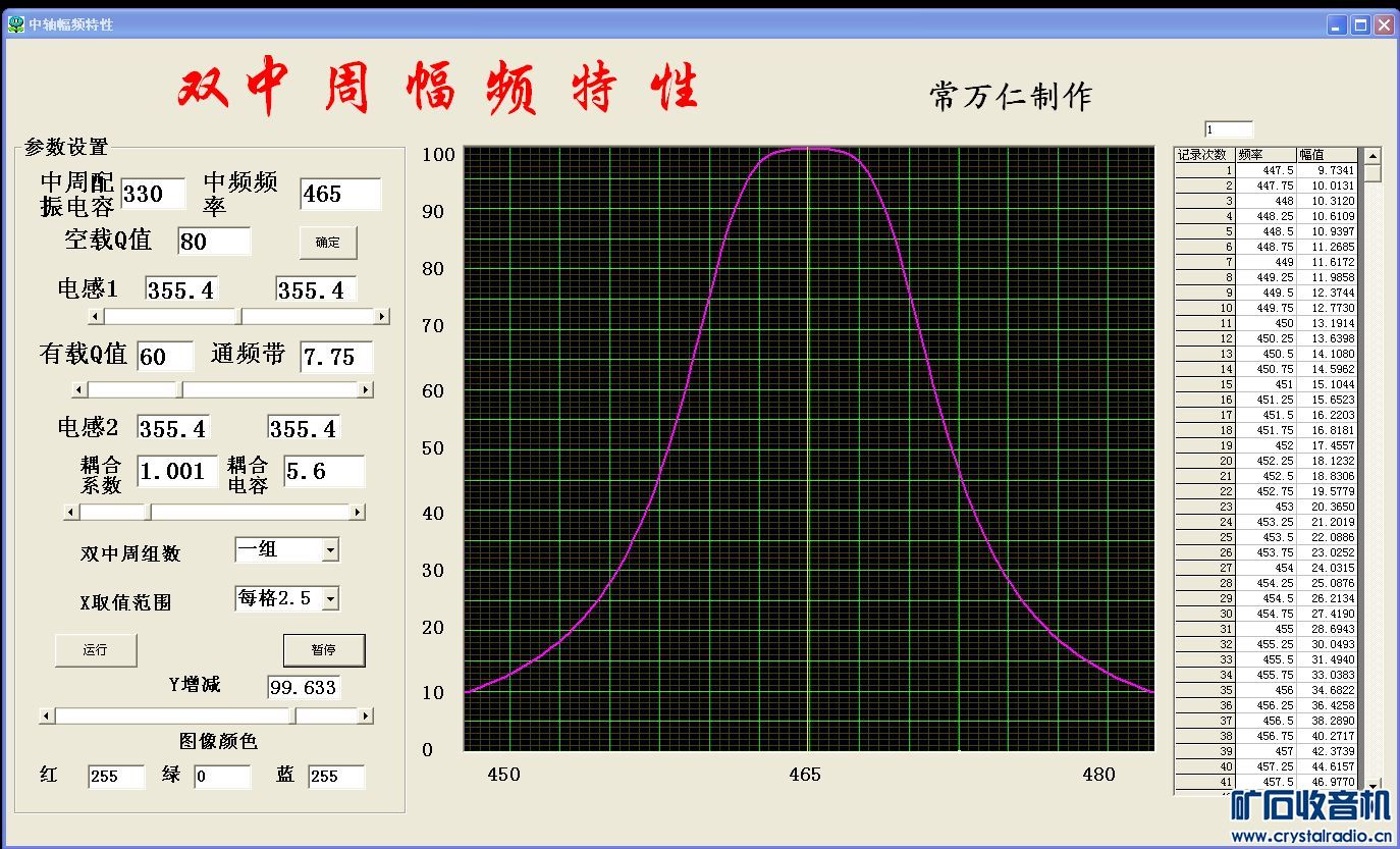

    4、双中周的幅频特性:
  计算公式:

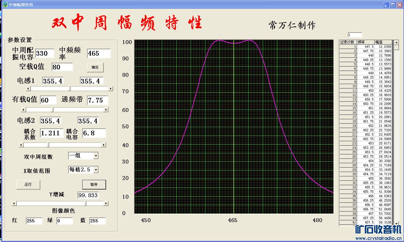

   双中周解决了单中周的通频带和选择性的突出矛盾,一级双中周的通频带是单中周的根号2倍,矩形系数是3.15。
A是耦合系数,A=1时称临界耦合,A>1时幅频曲线出现双峰。
如:中周的配振电容是330p,Q=60,当耦合系数等于1时,1=60×C0/(330+C0),解得C0=5.6p。此时的通频带为7.75×1.414=10.95KHz。

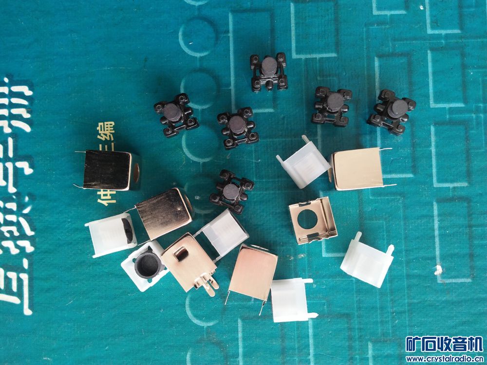

      我国的商品中周不分Q值当次,80年代的资料TTF-2-7和TTF-2-8两中周的Q值最高,可达到160。
我DIY收音机的中周都是自绕线圈,采用0.08毫米漆包线。自绕的好处是管脚自己定义,自己可以随意更改,所以在设计PCB电路板时,对于中周的管脚可以随意设置。
     关于中周的绕线,我是先绕次级,后绕初级,初级起始的引脚连接三极管的集电极,抽头连接电源,最后收尾引脚连接配振电容。至于匝数比,基本按着商品中周的数据来绕制。
    有坛友说自绕中周的参数比商品中周差,我感觉自绕的中周,不次于商品中周。
