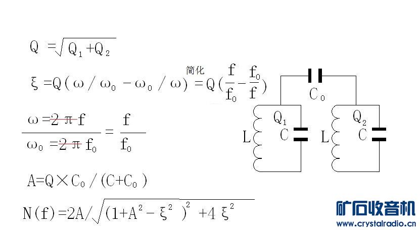

调幅中周的定量计算的一些公式

发表于 2024-11-3 10:41:57 | 显示全部楼层
changwanren 发表于 2023-7-27 07:26
4、双中周的幅频特性:
  计算公式:
我觉着双调谐公式可以简化一下,计算结果不变:
发表于 2024-11-3 10:53:31 | 显示全部楼层
oceanwlk 发表于 2023-7-27 09:06
电容器的损耗因数有没有影响?看到电容器的损耗因数等于品质因数的倒数,数值上等于电容串联电阻和容抗的比 ...
电容也有影响,用中周和普通瓷片电容200pF并联时,测量Q值70~80左右,用云母电容、NP0高频独石电容并联时,Q值100多。用在耦合、退耦时,影响不大。
发表于 2024-11-3 16:03:50 | 显示全部楼层
suresoft 发表于 2024-11-3 10:53
电容也有影响,用中周和普通瓷片电容200pF并联时,测量Q值70~80左右,用云母电容、NP0高频独石电容并联时 ...
电容的品质因数是不是与损耗电流成反比,漏电流越大,品质因数越低?好像这么理解挺合理的!
