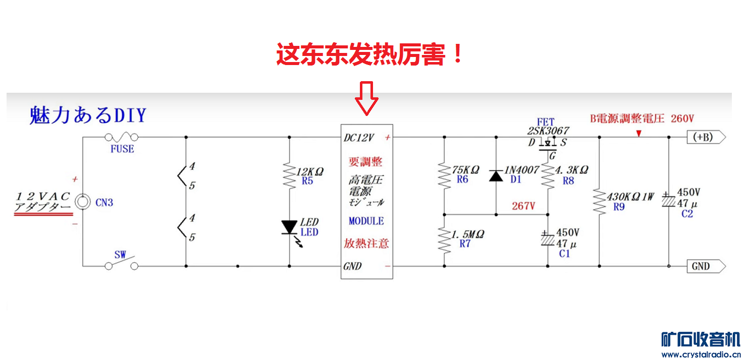

这个电路感觉很简单

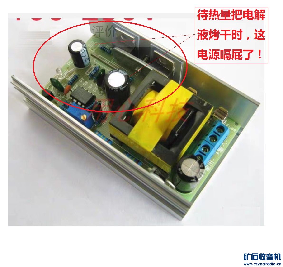

这点热量,对于国内的高烧们,简直微不足道啊。
老兄,不要吓到人……^_^

其电路,两个声道才两瓦的功率,用两个10瓦12v/220v的小小电源变压器,解决了问题。^_^

发表于 2023-7-27 21:47:22 | 显示全部楼层
输入变压器的次级双线并绕即可,为什么要用上两个一样的?
条件限制?
改善音质?未必吧?

 楼主| 发表于 2023-7-27 22:37:29 | 显示全部楼层
条件限制?
改善音质?未必吧?
图纸用两个,实物是一声道一个。
发表于 2023-7-27 22:40:42 | 显示全部楼层
双线并绕只适应于低压低阻的场合,不适合音频牛和高压牛,特殊电路例外。
