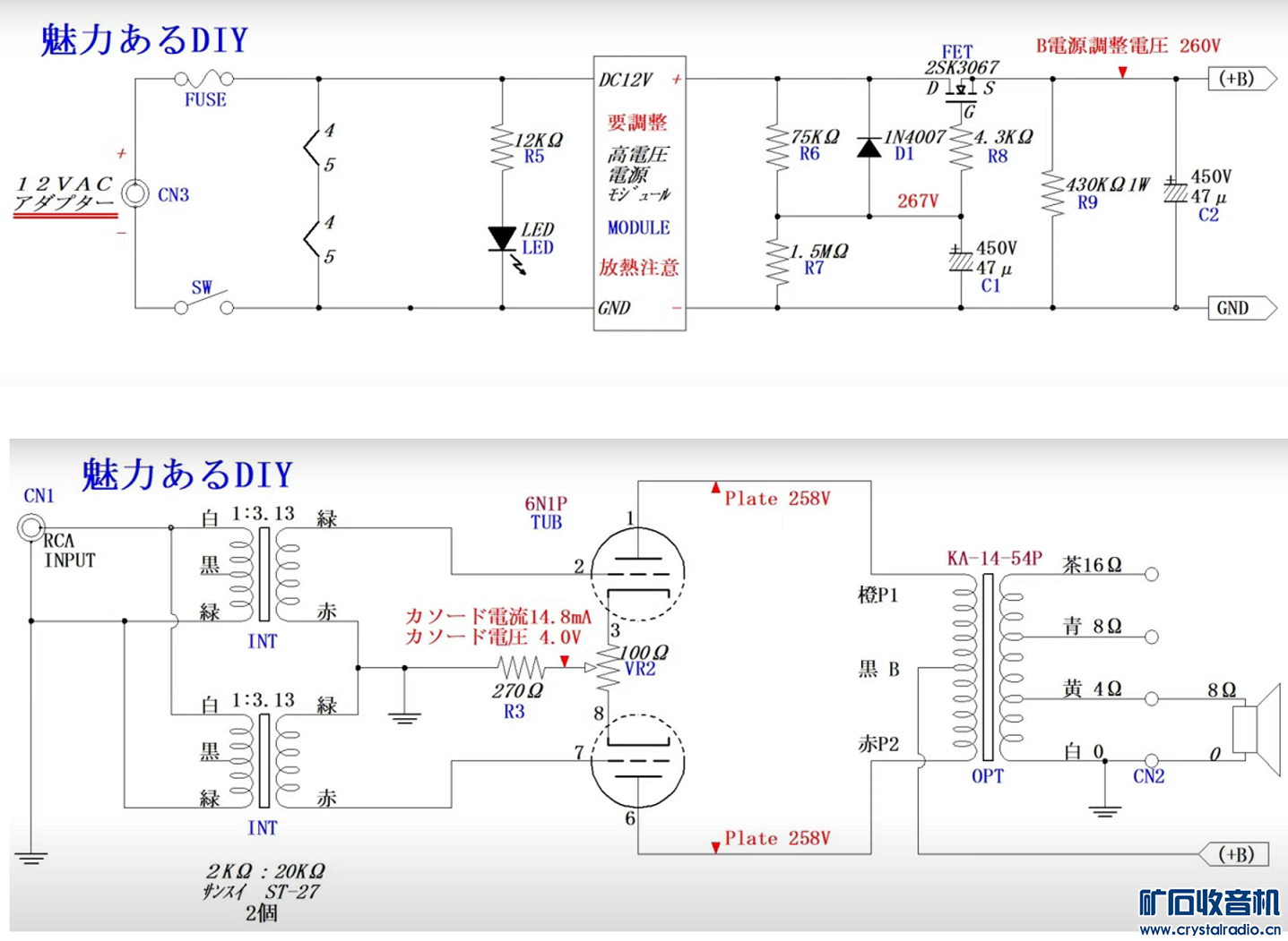

这个电路感觉很简单

输入变压器不容易搞 啊,
发表于 2023-7-27 08:52:25 | 显示全部楼层
除非要去凑那两个输入变压器,否则如果采用变压器输入的话可以用中心抽头的,少一个变压器。

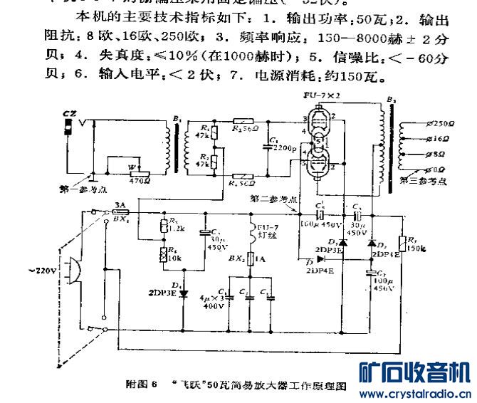

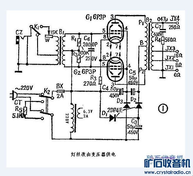

灯丝用变压器供电的放大头;生产队大喇叭用的高淳放大头。

成本和难度之间的关系,用两只输入变压器的成本比用一只的成本高一倍,但是在保证变压器指标的前提下变压器的制作上稍容易点

楼主只贴了线路,没有实物图。他又讲听过,感觉声音还可以。
感觉又是有实物的。
电路图,输出变压器,0-4-8-16欧,线间变压器做的吧。
这样一来,音频(晶体管机的)输出变压器做该机的输入变压器,显得不难了。
 楼主| 发表于 2023-7-27 14:17:00 | 显示全部楼层
完整的图来了:电源是12V升压模块,输出1W+1W

6N1P是什么管?
发表于 2023-7-27 16:52:37 | 显示全部楼层
输入牛,绕制难度大,频响难解决。输出牛,打算用多大阻抗的考虑了没?这图看着简单,做起来犯难。
