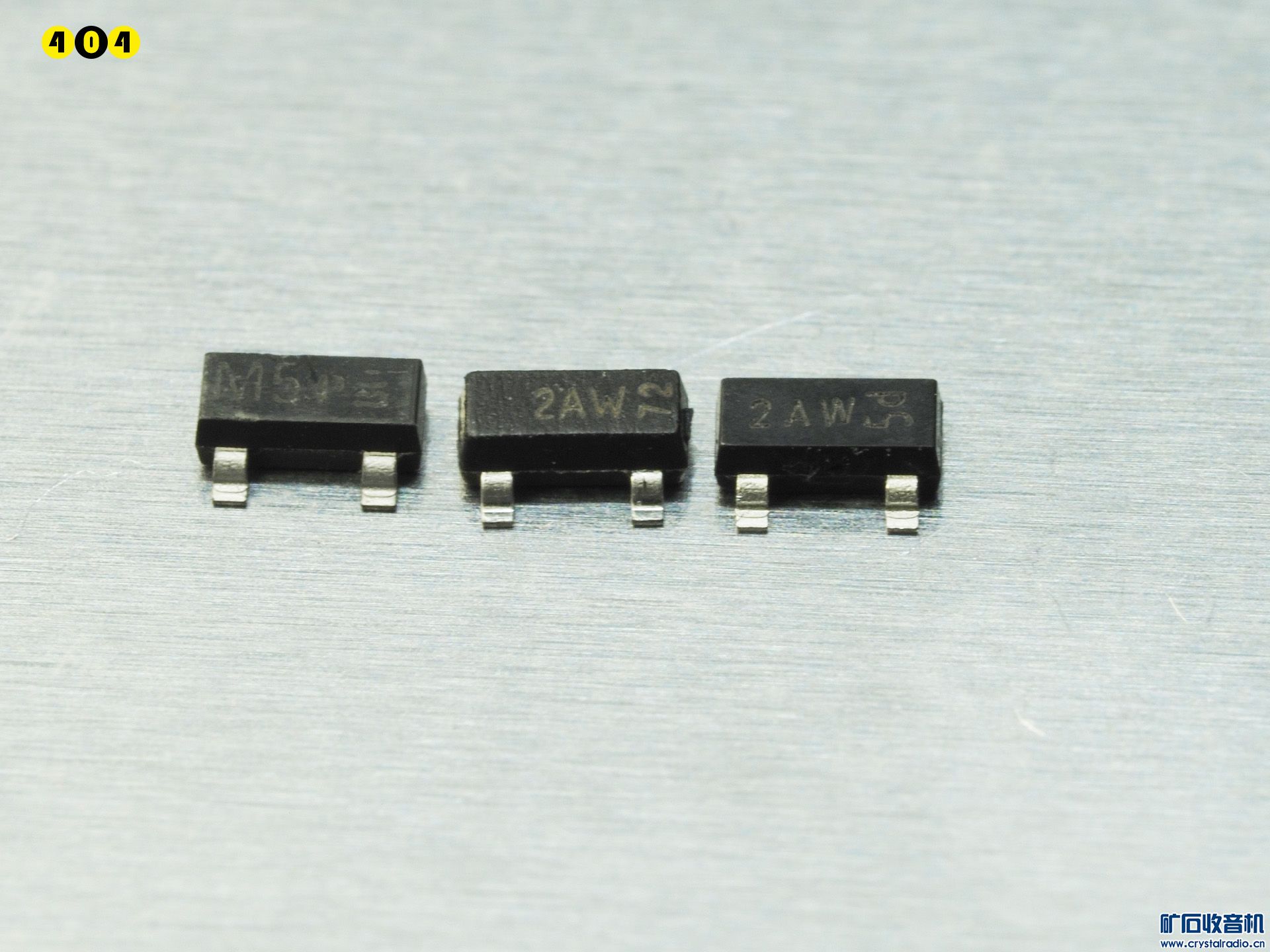

俺手里的低端单色屏的可以测JFET,刚才把手里的都测了一遍,包括:
淘宝货:BF862、BSR57、MMBFJ112、MMBF4391、MMBF4393
得捷货:BF545C、BF862
测下来大部分管子都被判定为N-JFET,只有两个例外:
第一个是 MMBF4391,这个管子的夹断电压 VGS(off) 电压太高了,没有升压电路的测试仪明显对付不了它。
第二个是淘宝买的 BF862,测试结果为 N-E-MOS,拍了张微距看出确实有打磨的痕迹。
发表于 2023-7-30 00:20:55 | 显示全部楼层
图中左边的是 BSR57、右边的是得捷的真品 BF862,中间的就是假货 BF862

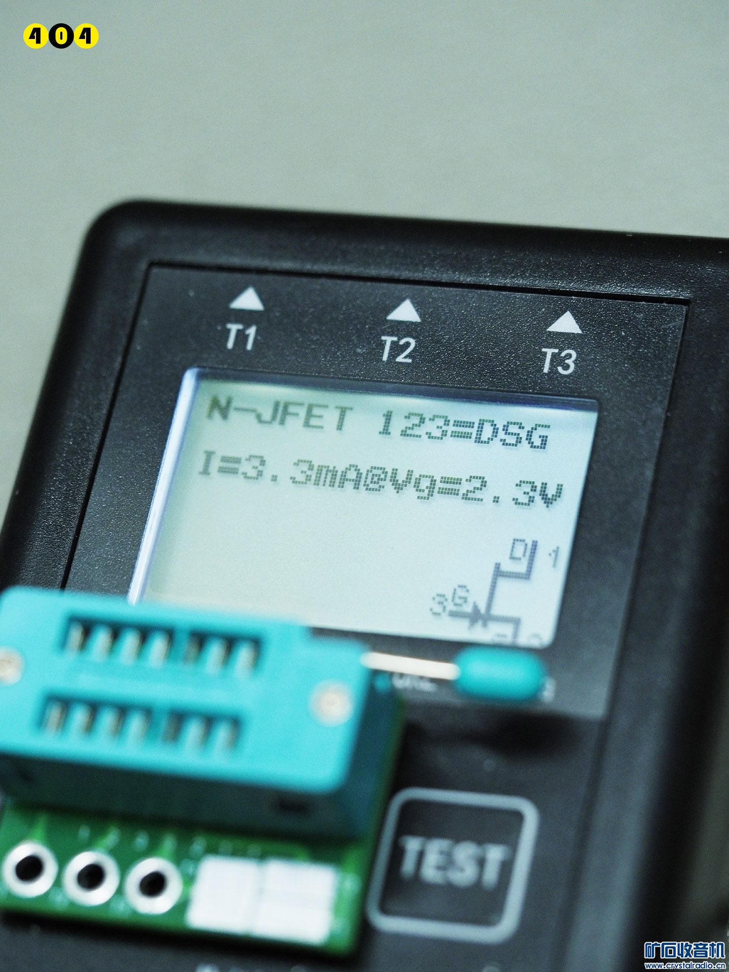

Vg是夹断电压?

发表于 2023-7-30 14:23:23 | 显示全部楼层
你是说从俺的照片中的看到的 “I=3.3mA@Vg=2.3V” 这行显示对吗?那肯定不是夹断电压,夹断了不能有这么大的电流啊
发表于 2023-7-30 14:29:10 | 显示全部楼层
scoopydoo 发表于 2023-7-30 14:23
你是说从俺的照片中的看到的 “I=3.3mA@Vg=2.3V” 这行显示对吗?那肯定不是夹断电压,夹断了不能有这么 ...
对。这个Vg=2.3V,I=3.3mA是什么来的?
发表于 2023-7-30 14:43:19 | 显示全部楼层
俺也不知道它测得是啥
当时在测的管子应该是 BSR57,你可以自己琢磨一下它测得是啥,俺是没搞懂:
