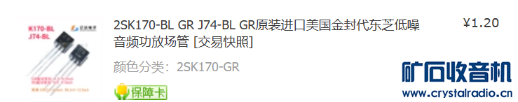

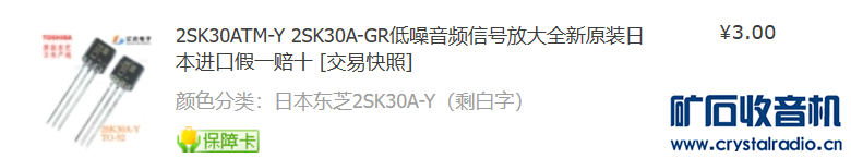

 楼主| 发表于 2023-7-27 08:54:44 | 显示全部楼层
Data 发表于 2023-7-26 21:19
假货重灾区,太便宜的真不了,大概率不如用东芝的贴片并
尽管马家店假货泛滥,但这个价格也不至于吧?对比国产、台产的,才三五角一颗。其实,我一开始也想在立创买k30,但找不到,于是选择了马家店。

发表于 2023-7-26 21:19:03 | 显示全部楼层

发表于 2023-7-27 18:17:34 | 显示全部楼层
云卷云舒 发表于 2023-7-27 08:54
尽管马家店假货泛滥,但这个价格也不至于吧?对比国产、台产的,才三五角一颗。其实,我一开始也 ...
用贴片 209 208 2145 3320 ,前缀不多说了 ,不过米粒大的贴片也有假货,之前卖bf862 两家都是打磨货,和手里的真货不一样
