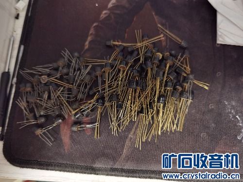

找到一盒戴帽三极管,不知道用途
发表于 2023-7-24 22:14:45 来自手机 | 显示全部楼层 |阅读模式
3DK1B2
3DK2A/2B
3DK1D3
3DG4A/4C/4D/4E
3DG6A/6B/6M
3DG8A/8B/8C
3DG9B
3DG80B
3DG100A/100B/100D
3DG101C/101F
3DG110E/110F
3DG111B

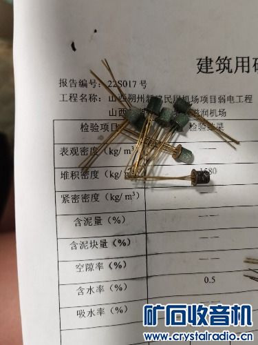

第二张这几个绿帽的是四脚没有字,好像被喷了油漆

        国产铁帽硅管如果是正规厂家生产的,品质应该没问题,如果查不到生产厂家,那就测量一下正反向电阻,和贝塔值,如果正常就能使用,具体参数可以查国产晶体管手册,楼主这些管子,一部分是国产硅开关管,另一部分是国产硅高频小功率三极管,基本都是NPN型的硅管,如果能找到对应NPN管的收音机电路,就可以使用了。

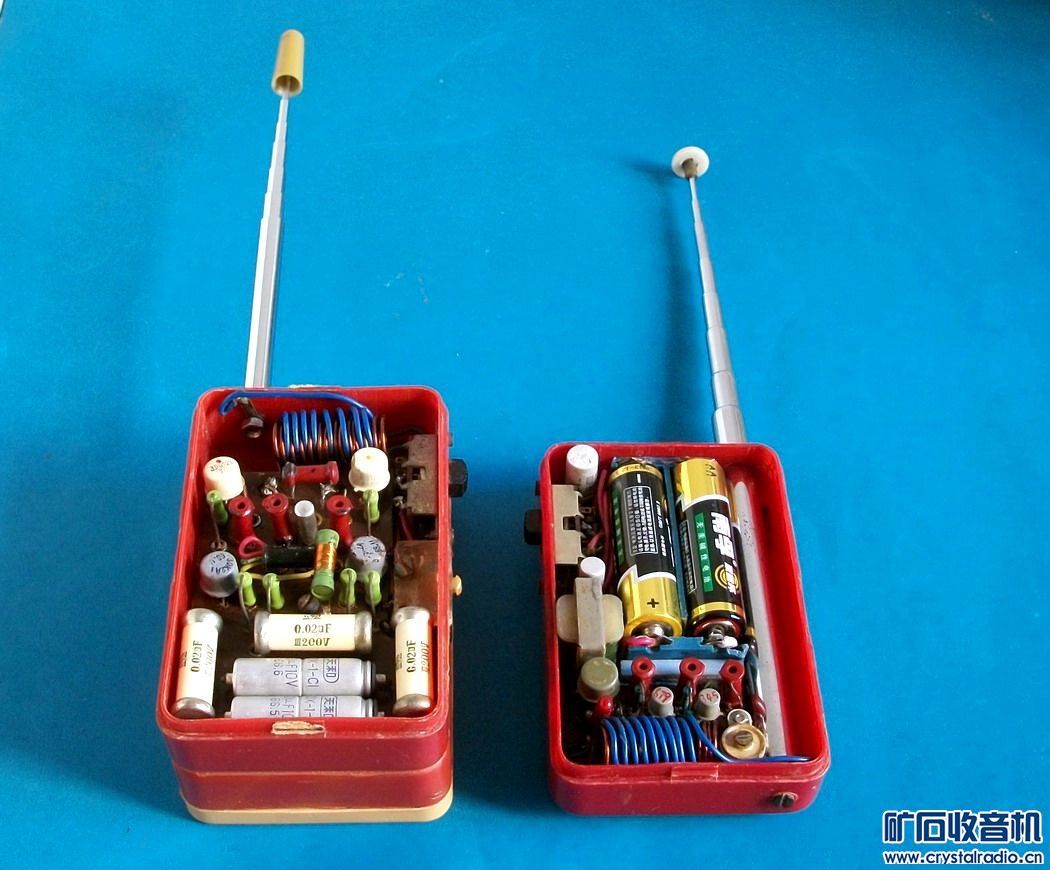

两台四十多年前自制单通道无线电遥控发射机,载频振荡电路,音频振荡电路,分别选用3DK1E、3DK2金属管,至今功能完好。

这几个喷了绿色的很可能是3DG79。当年黑白电视机中放前三级都要用这种正向AGC的高频管。有些成品机里面也见到过中放管被喷了绿漆(准确的说是绿、白混合的油漆)、还有就是它的管顶上有两个色点、而不是我们常见的一个色点。不知道为什么......

高频三极管,好东西哦

硅高频管,3脚的可以用作一般高频电路,4条腿的是早年国产超高频管的显著特征,除了ebc三个电极剩下的一个 ...
谢谢指点!!!

谢谢指点!!!

应该说,除了3DK的管子,多数被质优价廉的9000系列取代了……
