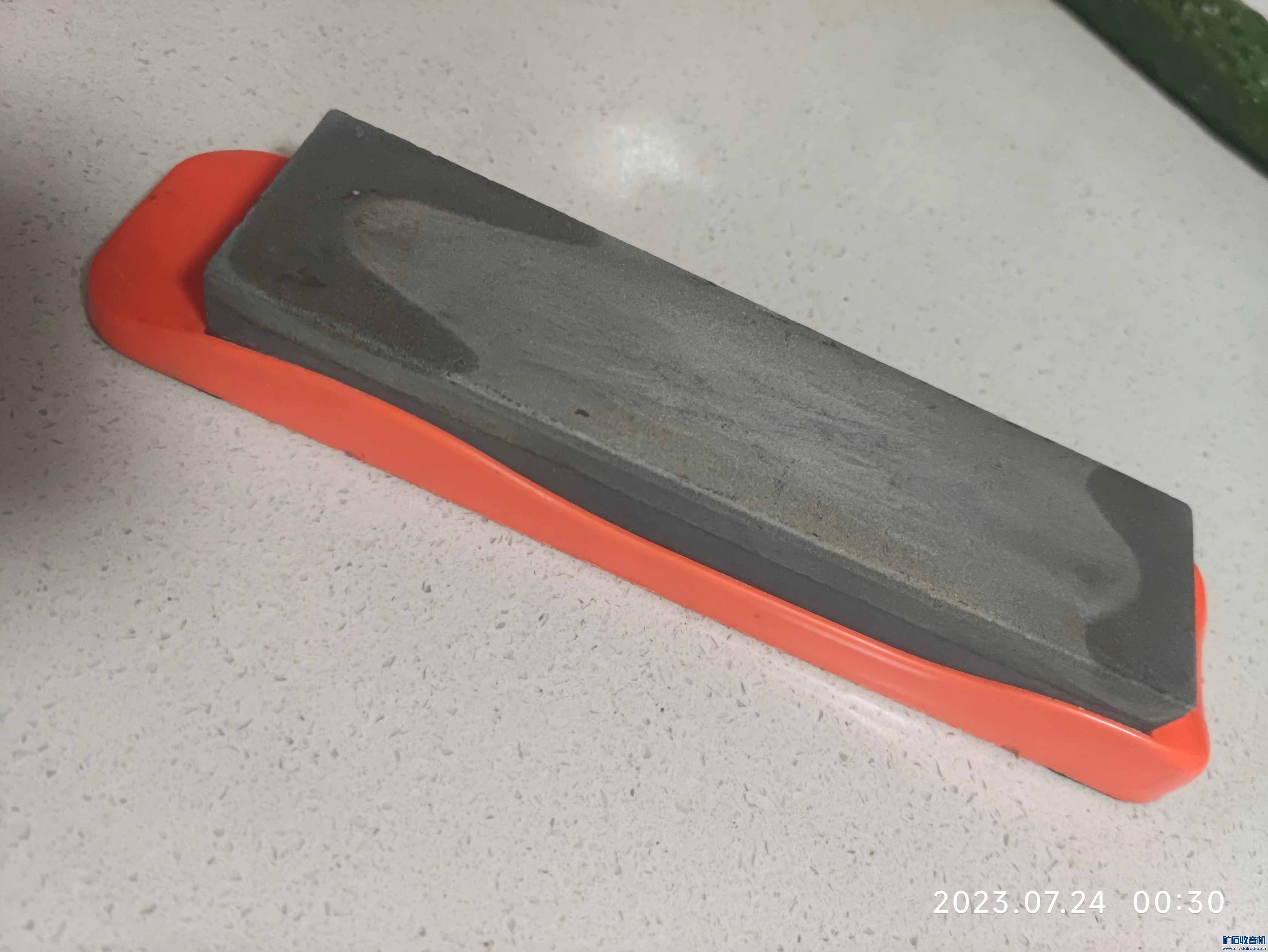

发表于 2023-7-24 01:30:39 | 显示全部楼层
现在找人磨刀还真不方便,我是买一块磨刀石自己磨菜刀和剪刀,感觉不够锋利了就磨几下。因此菜刀剪刀都是保持在最佳状态的;其实磨刀是有诀窍的,菜刀是要使得刀刃与磨刀方向成15度左右角度,可以是朝前推着磨,经常磨的话,两面就磨三五下即可锋利异常了,特别是做酸菜鱼切鱼片,磨了刀是非常顺手的了;磨剪刀就有讲究了,首先磨刀石表面要平整,开始磨去锈迹可以来回磨,刀刃与磨刀方向基本垂直,刀面与磨刀石表面紧贴,到磨刃口的几下,必须倒着磨,也是三五下一面即可了,然后用布片测试下,必须一直线可以剪开才算合格
