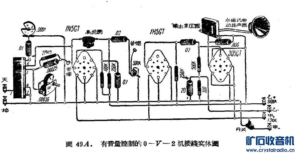

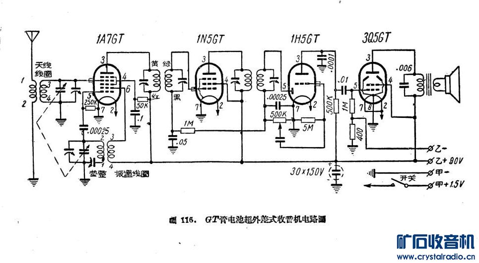

发表于 2023-7-23 12:50:33 | 显示全部楼层
发表于 2023-7-23 12:53:47 | 显示全部楼层
发表于 2023-7-23 12:54:53 | 显示全部楼层
发表于 2023-7-23 12:56:35 | 显示全部楼层
 楼主| 发表于 2023-7-23 13:29:51 | 显示全部楼层
谢谢,以前,这些资料都搜不到的,所以我困惑……
