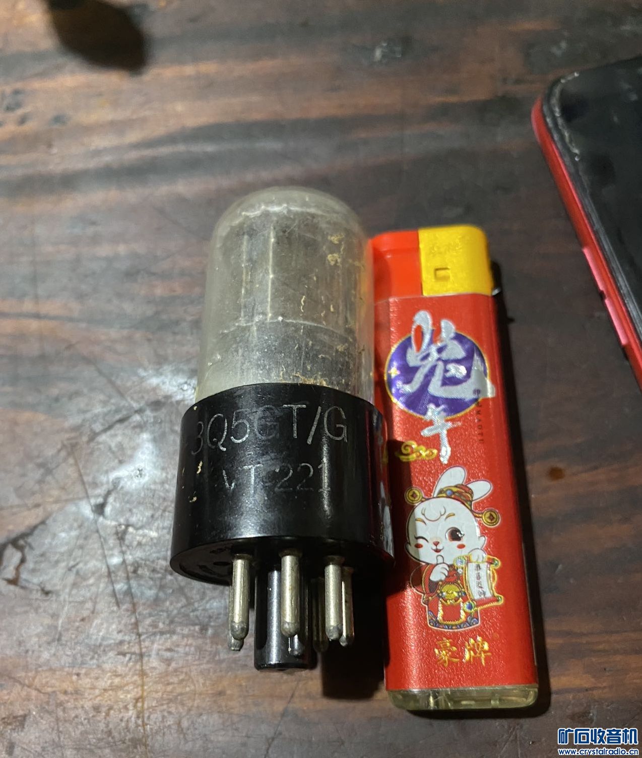

大侠们聊聊3Q5GT^_^
发表于 2023-7-22 23:07:14 | 显示全部楼层 |阅读模式

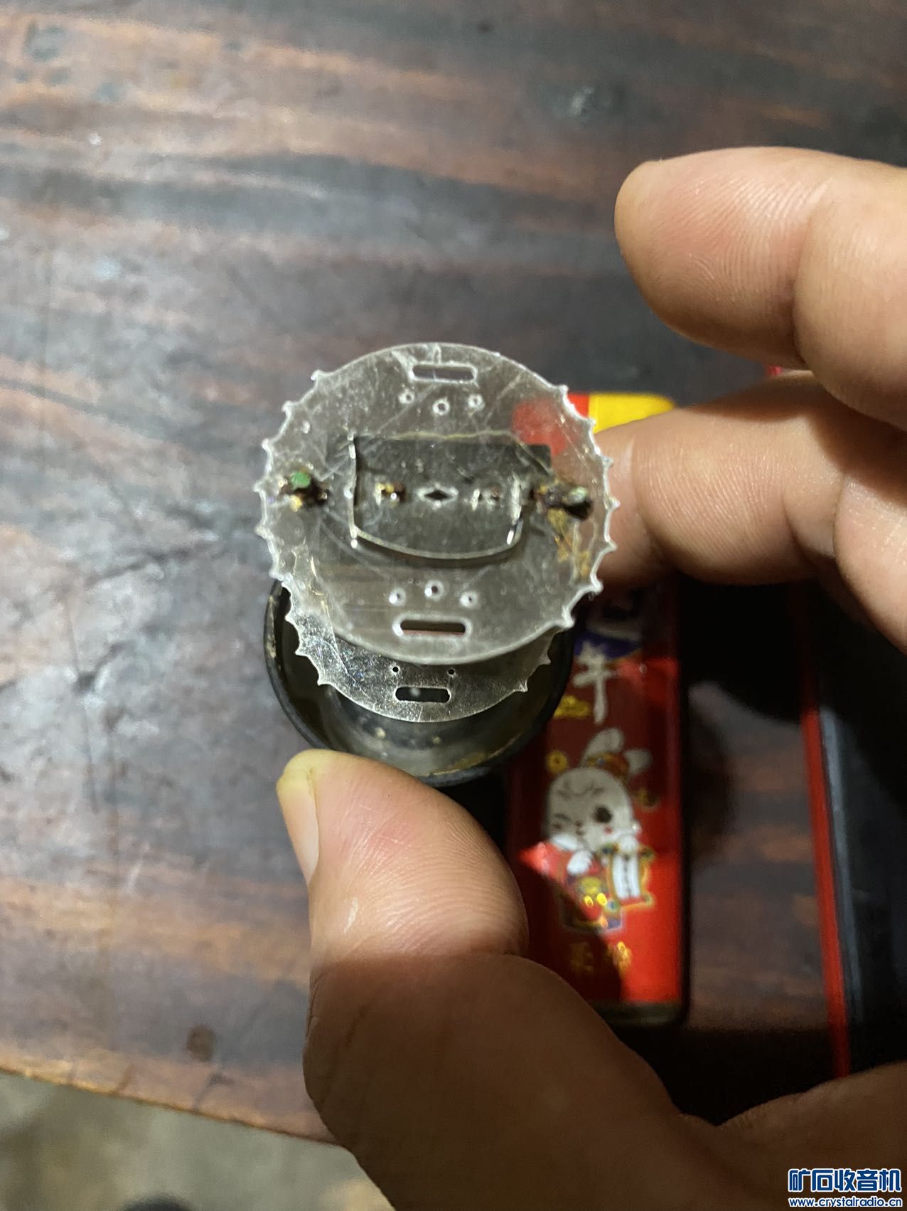

 楼主| 发表于 2023-7-22 23:23:16 | 显示全部楼层
记得听行家讲:可以用来做发射……
以前搜索不到这些资料,现在终于搜索到了
 楼主| 发表于 2023-7-22 23:43:06 来自手机 | 显示全部楼层
当年,3Q5GT,他们原来是这样子玩,困惑了我很久。

发表于 2023-7-23 08:55:06 来自手机 | 显示全部楼层
3Q5這膽在三十年代是做單管再生机的最好選擇,其他的不是靈敏度不足(引致要多次再生而不穩定)就是屏流太小引到聲音太小。
現代就沒這限制,大可用只1k2,后面聲音太小可用只LM386去説,反正高阻耳机已沒了,就把這當成有流耳机即可。

发表于 2023-7-23 09:01:46 | 显示全部楼层
935482411 发表于 2023-7-23 08:40
不易老先生,其电路形式,大概可以输出多少w
3Q5GT单端输出,负载阻抗8000欧姆,屏压90V,帘栅压90V,可以输出230mW。屏压110V,帘栅压110V,可以输出330mW。
