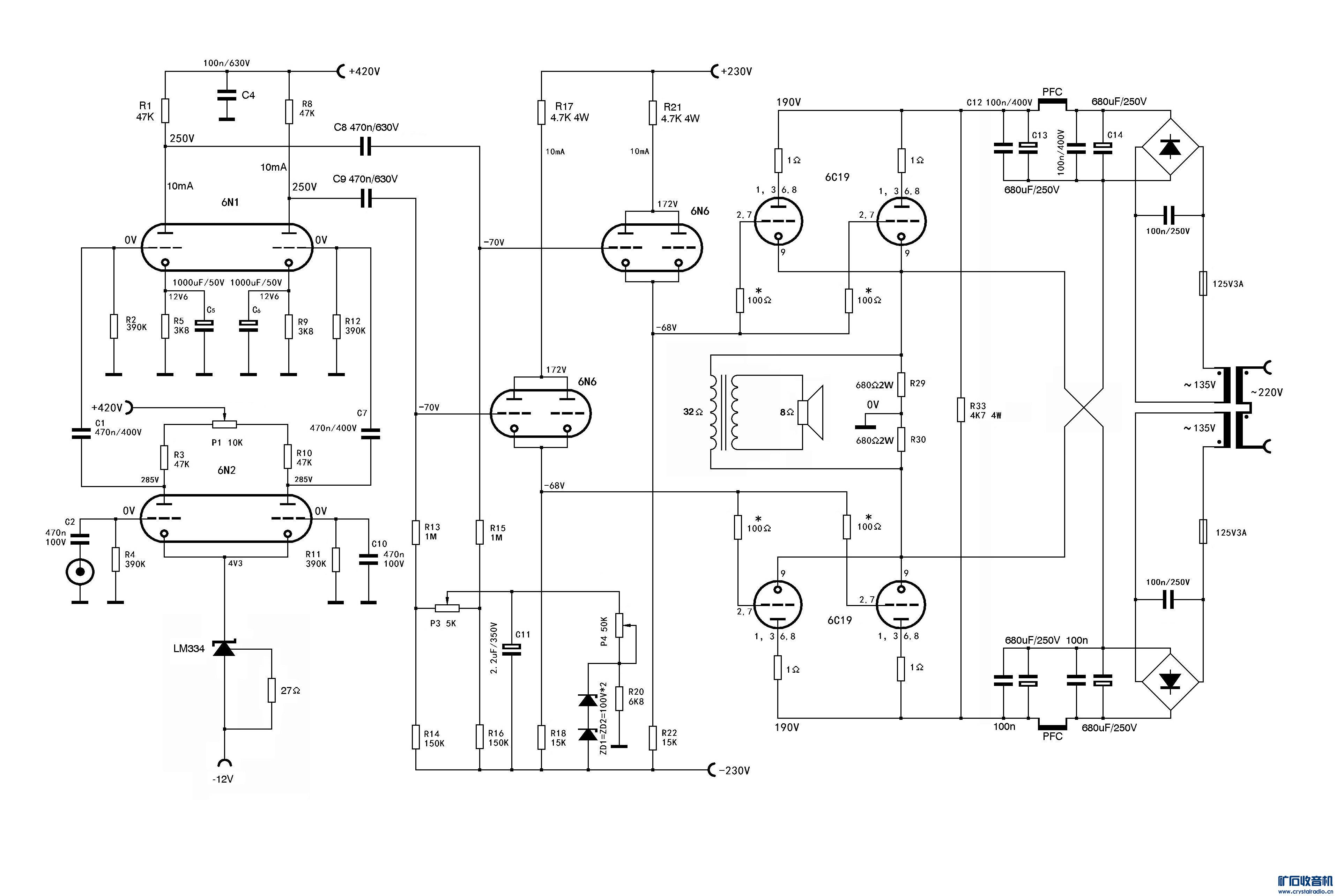

楼主: 小小超人胆
做库存功率管FM30、或FU19推挽机的玩玩,过程不定期上传。

小小超人胆 发表于 2023-7-23 10:32
推动电压太高与300B相当,一级推不行二级推浪费,电牛输出牛一个不能少,还要二级推,输出功率又小,不值 ...
      6C19有3W输出,纯三极管的3W,2A3也就3.5~4W。我已经准备好了6J1三接+6J7三接+6C19的电源牛、输出牛、管子、管座和壳子,准备择机动手
      坚决拥护朱院长的观点,纯三极管的3W不是6P1的4W能够比肩的

Kouzh 发表于 2023-7-24 11:09
6C19有3W输出,纯三极管的3W,2A3也就3.5~4W。我已经准备好了6J1三接+6J7三接+6C19的电源牛、输 ...
你这也太奢侈了。这破管子值不当这个豪华阵容。

      东西都准备好了,装出来再说
      其实也不算豪华,就是多了一级6J7

6C19值得一试,国产管子里内阻低的功率三极管也就是6c19了。就是功率小了点,不过可用考虑做成甲类推挽的试试。

6C19可以试试这个,说是来自德国,不知真伪。
输出阻抗32欧属实有点低了,200欧应该差不多
做单端最好一级三级管推动,不要搞两级
用ECC85, 12AT7之类的

小小超人胆 发表于 2023-7-24 13:30
麻雀虽小, 五脏俱全,一个都不能少。
我倒是有一个比较简单的解决方案,待以后闲了再讨论。
