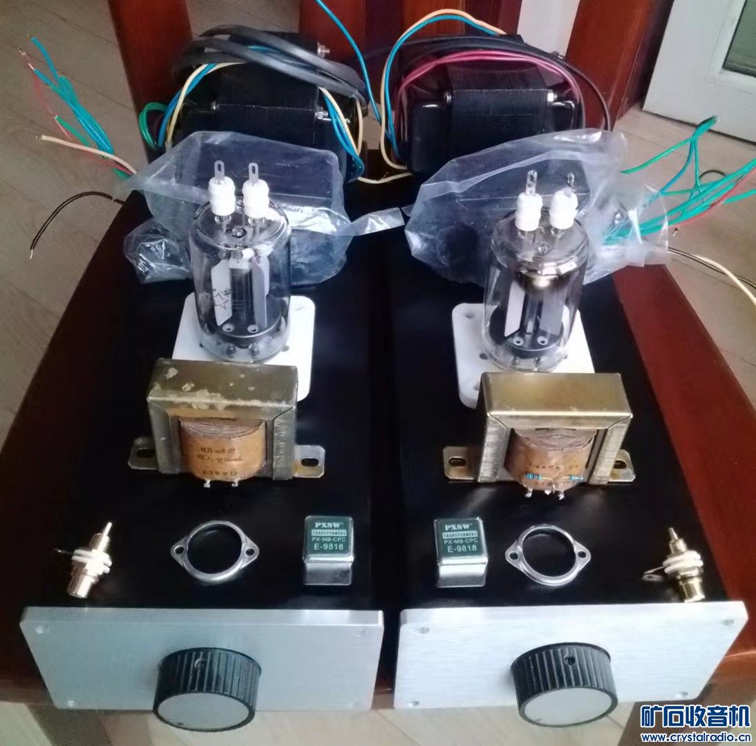

做库存功率管FM30、或FU19推挽机的玩玩,过程不定期上传。

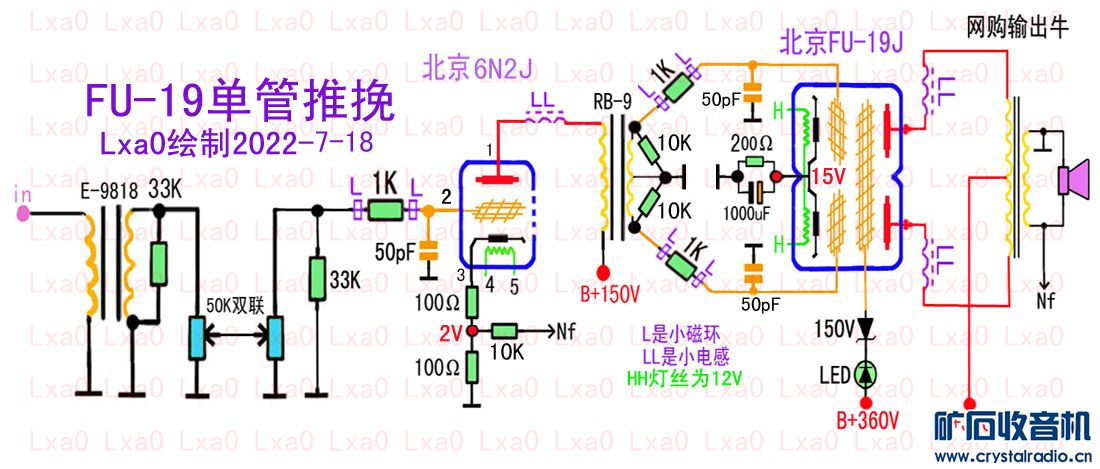

发表于 2023-7-22 18:18:04 | 显示全部楼层
给你一个我的fu19单管推挽图参考:
发表于 2023-7-22 21:21:38 | 显示全部楼层
m6C19相当于半个6N5,6N13做单端的效率太低了,可以使用6N6倒相做推挽效果不错
发表于 2023-7-22 21:43:54 | 显示全部楼层

发表于 2023-7-23 02:30:08 来自手机 | 显示全部楼层
机箱做的挺好的,能说说怎么做的吗,对这个感兴趣

发表于 2023-7-23 09:12:19 | 显示全部楼层
小小超人胆 发表于 2023-7-22 23:22
输出功率小2·5W,推动电压高与300B相当,调试时阳压高点管子不时就会发出叭叭的声响。
6C19记得以前画过,能出3.6W啊,打打折,也能出3W。这可是纯三极管的3W啊,不小了。

发表于 2023-7-23 13:25:59 来自手机 | 显示全部楼层
谢谢回复,您是用钢锯条开槽还是用角磨机开槽?钢锯条的话可能会较慢,角磨机可能不太好把握,想了解细一点,谢谢
发表于 2023-7-23 20:34:37 | 显示全部楼层
lxa000 发表于 2023-7-22 18:18
给你一个我的fu19单管推挽图参考:
fu19标准接法不难推,用不着牛推,屏栅分割,长尾或者分压倒向都很简单!
