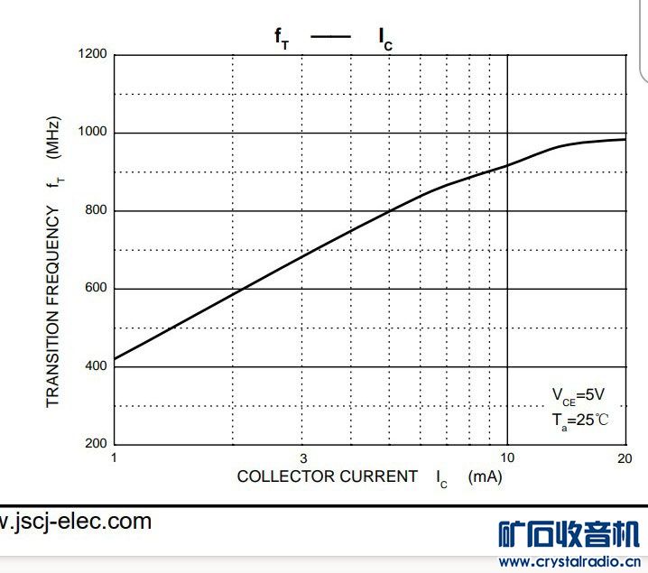

同样是9018,不同品牌的特性可能完全不一样。这是江苏长晶SOT23封装9018的频率特性曲线:
可以看出,它的特征频率是随集电极电流增加而提高的,但直到集电极电流达到20mA,特征频率也没到1000M。以前我还看过蓝箭TO-92封装9018的曲线,集电极电流在5mA左右达到最大值1100M,集电极电流增加或者减小,特征频率都会降低。

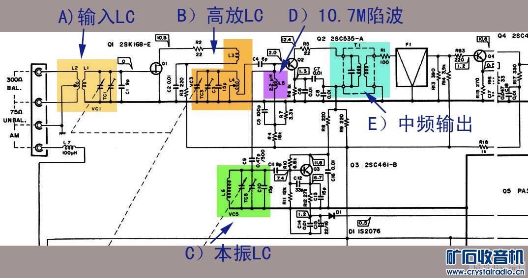

9018能替代调频收音机的高放管吗(场效应管)
发表于 2023-7-19 11:04:03 | 显示全部楼层
结型场效应管,放大能力不是更好吗?.

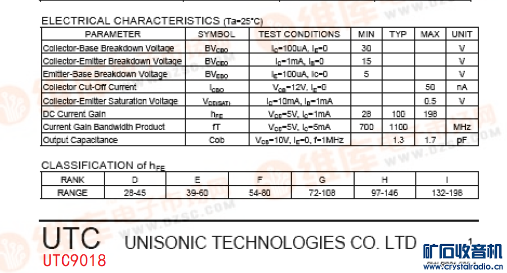

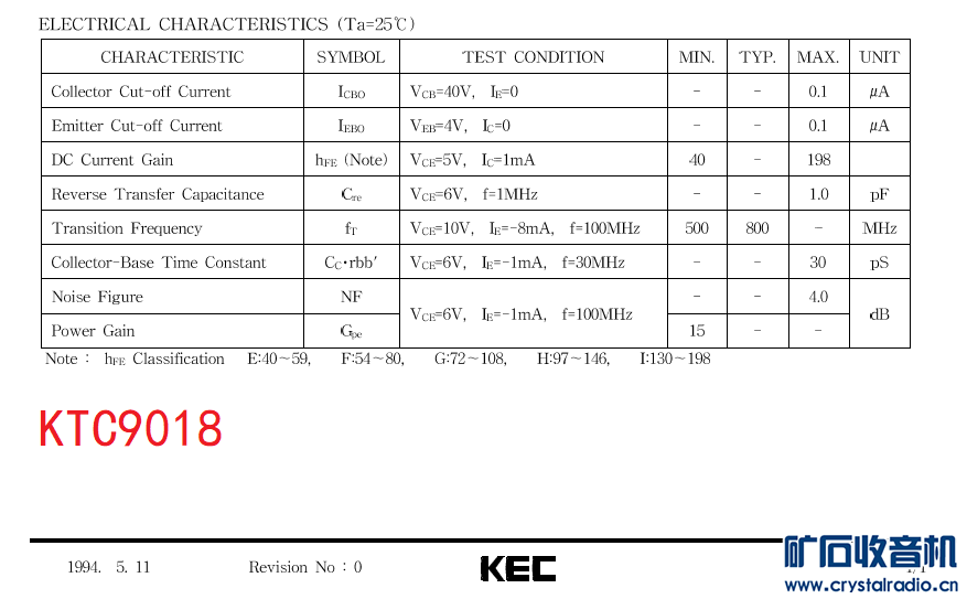

最原始的数据是9011是370兆,9012、9013、9014是150兆,9015是300兆,9016是620兆,9018是1100兆。

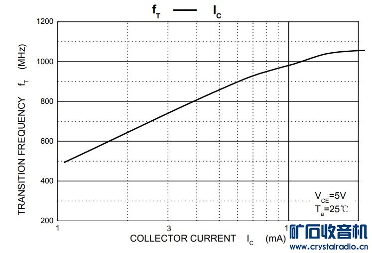

在有些9018的datasheet中是有ft的详细曲线。
由图可以看出,IC越大,截止频率越大。
三极管工作的静态IC及其重要,当然还有vce。

标称fT的工作电流太大,实际工作电流小得多,fT也小很多

许多资料介绍500MHz
