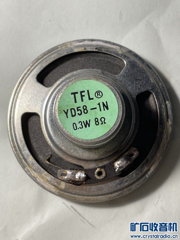

前年年末的样子,“捡”到的尸体(咸鱼买机送的),电路部分修好了,只是调谐部分实在是恶心,就没再管它了。
至于扬声器嘛,当然是愣把胶铲掉,拿下来的。

喇叭更换了?换后是否低音更好些?
调谐没有用滑轮,而是直接摩擦转轴,上点润滑脂是否会有改善?

57mm泡边内磁,均衡了些,有限。主要还是受制于机壳设计和尺寸,机壳材质内形和扬声器的配合真的很重要。我的这台,原配扬声器,低频在500Hz有个谐振点,<350效率迅速下降。
调谐那个,我还是不想整了,它的拉线的方式你知道的,从手轮的位置和外界那样接触,就算现在调好了,也根本长久不了。

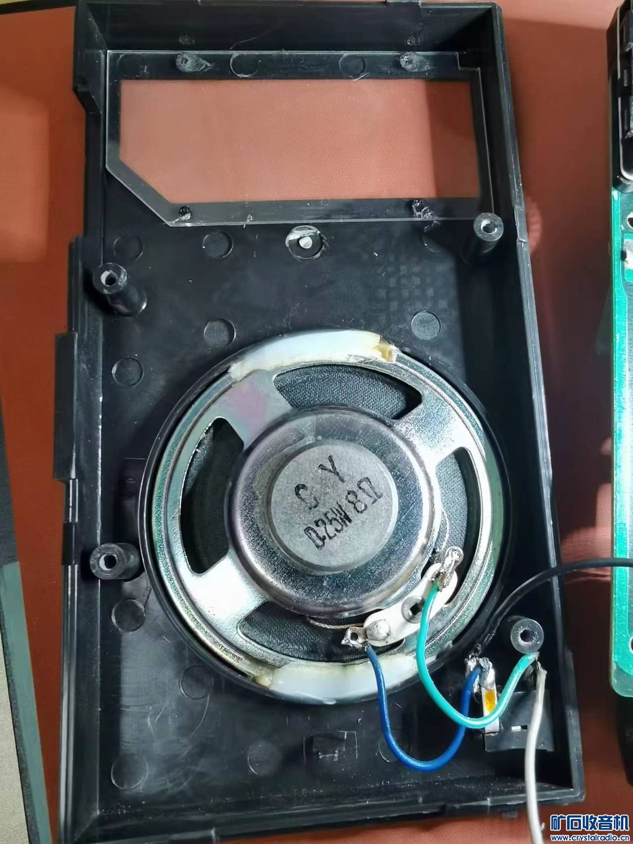

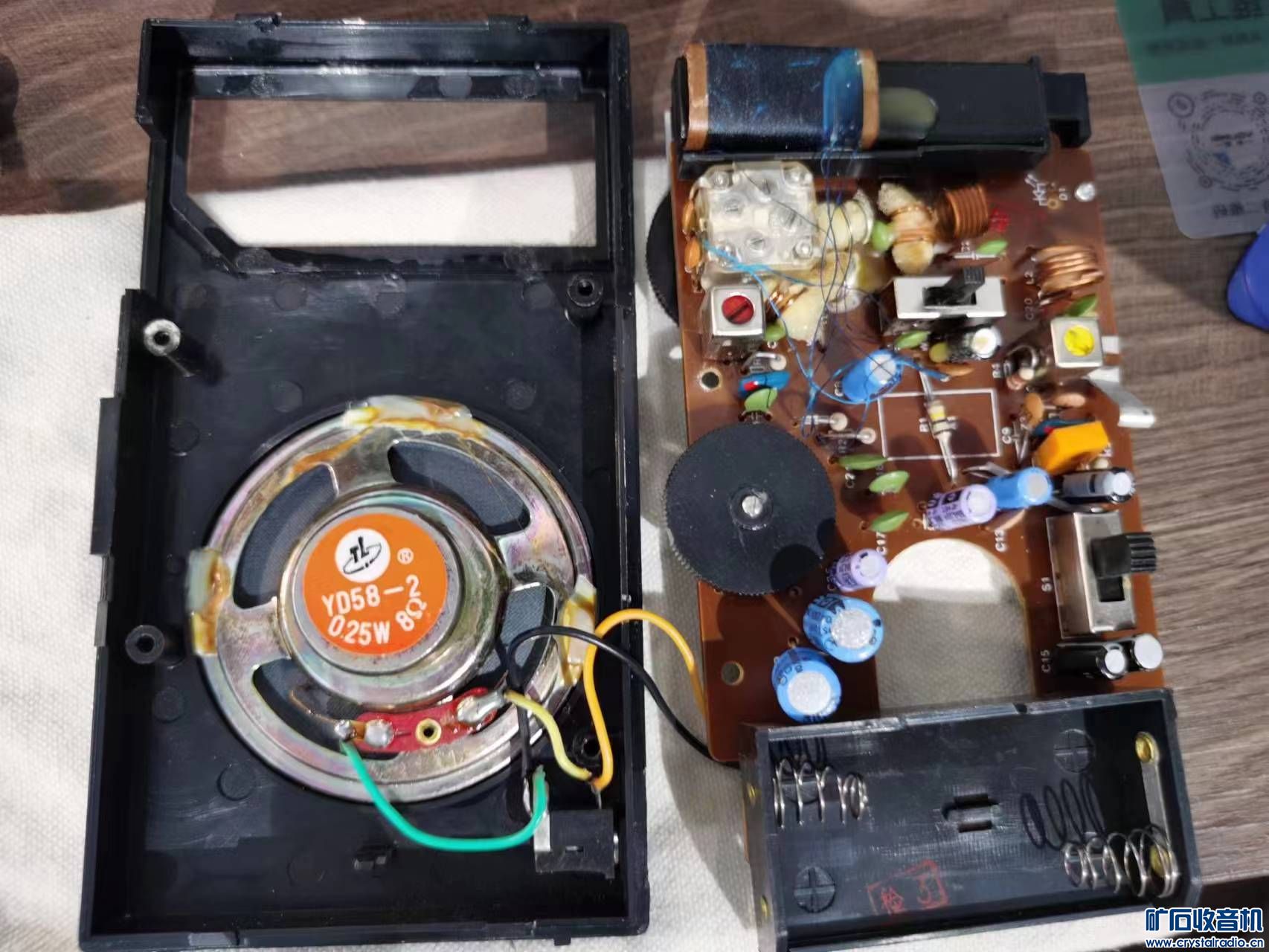

这个型号的收音机至少有两种喇叭的版本,我这次在不同卖家各买了一台全新原包装的FH-90,分别是从陕西和哈尔滨发货的,如下图所示:
#1 - 陕西发货:
#2 - 哈尔滨发货:
#1喇叭磁钢偏小一些,听感显单薄,明显不如#2。
