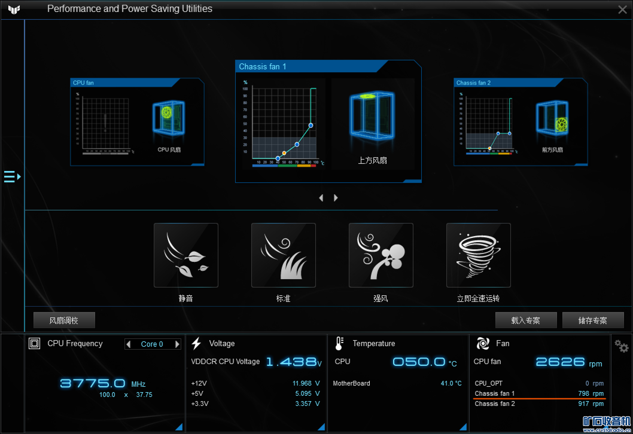

所以 koei 坛友不是说了吗,三个风扇的水冷是不是太夸张了
就是因为是 360 水冷才可以用低至 800r 的转速,根本听不到声音

你这个是风扇的转速吧,不知道水泵的转速能不能调节。
发表于 2023-7-16 22:00:24 | 显示全部楼层
设计上不可调节(说明书也明确指出),实际上当然可以 但根据测试,听不出什么声音
有个开工作室的同学的 13700k 用的利民水冷,全速有个轻微的啸叫,所以他就调到 80% 转速这样,我这个便宜货反而没问题

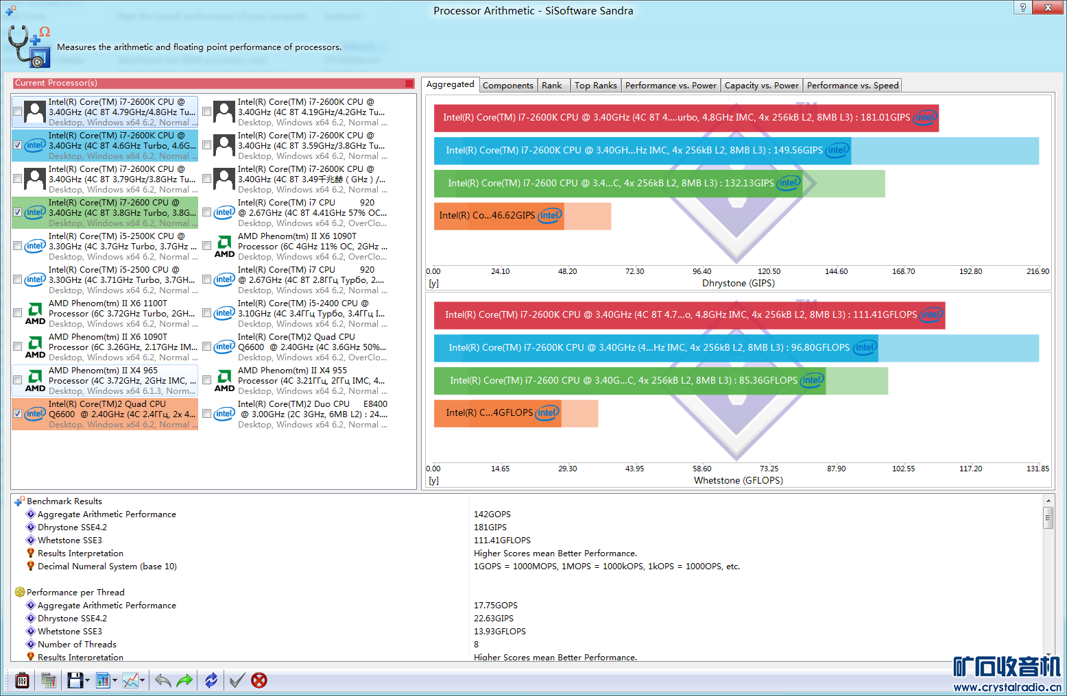

K6-2 的时代倒是比较热衷超频,后来就不是很热衷这个事情
另外超频用过相当长一段时间的也是按摩店的 Barton 2500
后来又换回牙膏的 C2D,能超(Q6600 默频 2.4,超 3.2 轻轻松松)但一看功耗...算了吧 不过想想当年如果用水冷会不会超着用 也说不定 但那时候没有一体水冷,比较麻烦所以没上水冷,倒是发小比较能折腾,然后我去找他玩的时候经常向我亮骚他电脑有多安静 还有个高中同学的 E3 1231 也是用的水冷。
等到了上一台电脑的 2600k 因为功耗比较低,性能比较高,懒得折腾 直接用了,不过因为好奇确实是过超到 4.8GHZ...

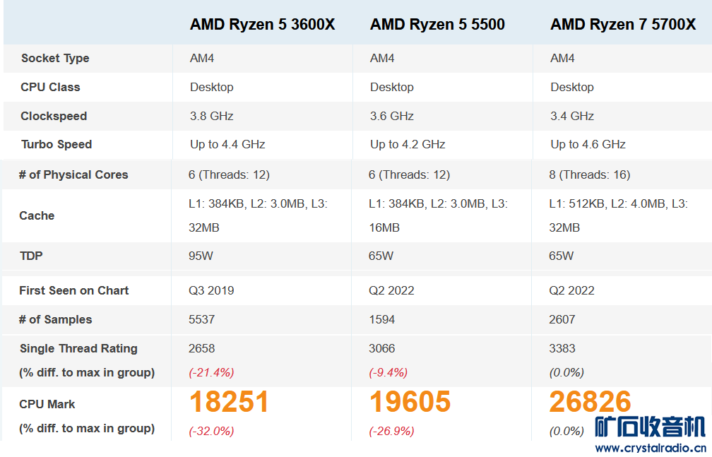

刷下BIOS,3600可以升级一下5700X,单线程和多线程都提升很明显,Zen3现在清库存阶段了,便宜的掉渣。
水冷不适合实用主义分子,那么点功率根本不需要。大铝片子都能镇住,我给个四热管玄冰已经绰绰有余了。
13700K那是没有办法的事,一片U的功耗直接奔着300W去了,360水冷镇压都很吃力,如果机箱再上高功率显卡,妥妥的1000W电源起步…

B450主板最高就Zen3 5950X了,不过那么多核心一般人用不到。3600x连最低档次的硅渣5500都打不过(5600G屏蔽了核显),对标5700X直接被摁地下胖揍。如果在乎待机功耗就5700(5700G屏蔽核显),无IO DIE的处理器很省电。Zen3的能耗比是目前最高的,虽然7纳米,但比5纳米比Zen4还高,对比Intel处理器,则是相当性能处理器功耗低一倍的样子。

这个是什么测试软件?
